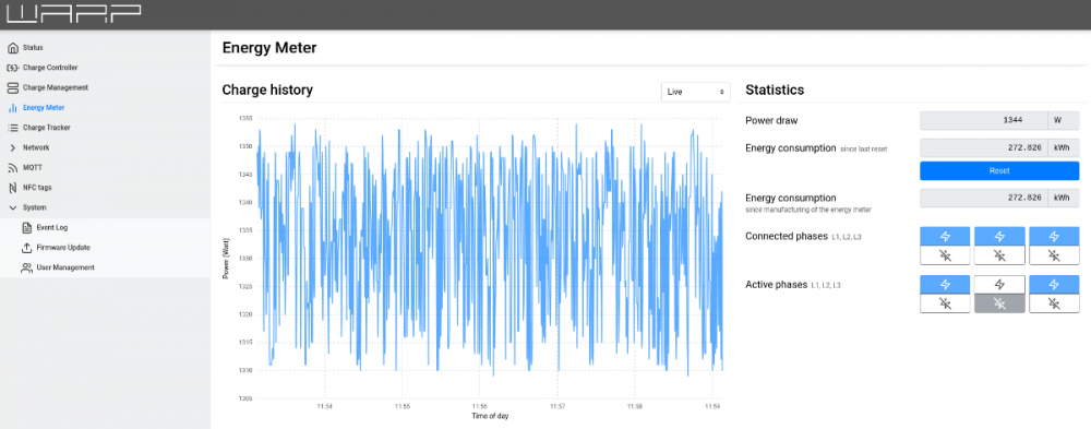

warpuser Geschrieben December 23, 2022 at 11:00 Share Geschrieben December 23, 2022 at 11:00 Hallo, ab und an habe ich das Problem, dass die Wallbox korrekt anzeigt, dass sie 3-phasig ans Stromnetz angeschlossen ist, aber dennoch nur 1-phasig geladen wird. Der Tab "Energy Meter" im Web-Interface zeigt L1 und L3 als aktive Phasen an (siehe Screenshot). Manchmal hilft ein Restart der Box, um das Problem zu beheben. Woran könnte das liegen? Grüße Frank Zitieren Link zu diesem Kommentar Share on other sites More sharing options...
borg Geschrieben December 23, 2022 at 11:03 Share Geschrieben December 23, 2022 at 11:03 Die WARP Charger (ohne externe Phasenumschaltung) können keine Phasen an- oder abschalten. Da alle drei Phasen verbunden sind entscheidet hier das Auto nur mit zwei Phasen zu laden. Zitieren Link zu diesem Kommentar Share on other sites More sharing options...
borg Geschrieben December 23, 2022 at 11:11 Share Geschrieben December 23, 2022 at 11:11 Ich sehe gerade das Auto lädt nur mit 1.3kW hier. Eine Phase gilt als "Active" wenn mehr als 0,3A fließen. Eventuell ist der Strom hier auf der Phase einfach etwas kleiner als auf den anderen Phasen und deswegen die Anzeige. Zitieren Link zu diesem Kommentar Share on other sites More sharing options...
warpuser Geschrieben December 23, 2022 at 11:29 Autor Share Geschrieben December 23, 2022 at 11:29 Das passiert nach dem (externen) Umschalten von ein- auf drei-phasiges Laden. Eventuell muss ich nach dem Umschalten länger warten, bis ich die Ladung wieder starte. Wie geht ihr bei eurem Energy Manager diesbezüglich vor? Zitieren Link zu diesem Kommentar Share on other sites More sharing options...
