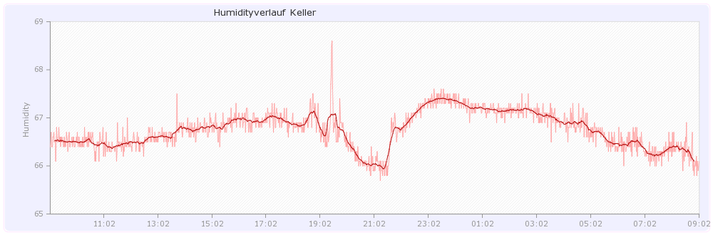

jan Geschrieben October 14, 2012 at 08:25 Geschrieben October 14, 2012 at 08:25 Kann das jemand bestätigen, dass da solche Schwankungen ermittelt werden? Die Werte werden minütlich aufgezeichnet. Das ganze ist im Keller ermittelt. Zitieren
AuronX Geschrieben October 14, 2012 at 09:11 Geschrieben October 14, 2012 at 09:11 Die größte Schwankung die ich entdecken kann sind 3 Prozent auf einen Schlag nach unten. Ich würde denken das ist okay, ich lass meinen auch grad mal ein wenig aufzeichnen und schaue was rauskommt ^^ Zitieren
FabianB Geschrieben October 14, 2012 at 09:16 Geschrieben October 14, 2012 at 09:16 Ich habe keine Vergleichsmessung angestellt, aber der Tagesverlauf sieht im Ganzen für mich nicht merkwürdig aus. Die Luftfeuchtigkeit ändert sich immer ein bisschen, und die Schwankungen sind nicht sonderlich groß, wie AuronX ja auch schon sagte. Allerdings kann man die Kurve auch erst vernünftig bewerten, wenn man weiß, wie die äußeren Einflüsse waren. Wann es geregnet hat, wann ein Fenster auf war, wann jemand im Raum war etc. Wenn du die Zuverlässigkeit des Bricklets testen willst, könntest du es mal für den gleichen Zeitraum möglichst luftdicht in einer geeigneten Tüte verschließen, um die äußeren Einflüsse etwas abzubremsen. Zitieren
AuronX Geschrieben October 14, 2012 at 09:34 Geschrieben October 14, 2012 at 09:34 Ich habe mittlerweile meine testmessung gestartet, die Bricklets liegen hier bei mir auf dem Schreibtisch. Das was an deinem Graphen irritierend ist, ist die Tatsache, dass er ja nur den Bereich von 62% bis 68% zeigt. Würdest du die y-Achse einfach permanent auf einen größeren Bereich einstellen (0-100 ist villt übertrieben, aber auch okay ^^) würde es schon nicht mehr so krass aussehen. Damit dein Auge bei dem Graphen noch mitkommt wäre es aber denke icha cuh eine gute Idee den Graphen zu glätten, wenn ich heute Abend meine Messwerte habe probiere ich da mal rum. Ich denke aber ein gleitender Median oder so wäre eine gute Idee. Zitieren
ArcaneDraconum Geschrieben October 14, 2012 at 10:55 Geschrieben October 14, 2012 at 10:55 Also ich verwende eine feste Einstellung 20 - 80%. Das deckt so über's Jahr den gesamten Bereich ab. Zu Zeit krebse ich im Haus ziemlich konstant bei 50% umeinander. Durch den großen Bereich sind solche kleinen Schwankungen auch nicht mehr allzu sichtbar. Ich finde für so eine Größe, wie die Luftfeuchtigkeit eine Messung pro Minute etwas übertrieben, da hier normalerweise keine raschen Veränderungen auftreten. Aber ich will ja keinem Vorschreiben, wie zu messen ist. Sinnvoll würde ich dann einen Mittelwert über eine Stunde ansehen. Dann sind einzelne Fehlmessungen auch gleich eliminiert. Zitieren

AuronX Geschrieben October 14, 2012 at 17:35 Geschrieben October 14, 2012 at 17:35 @Batti: Und mit dem Humidity-Bricklet hast du dann bemerkt wenn borg nebenan einen Tee gekocht hat? Ne Spaß, hier meine graphen: 1. einfach mal mehr Platz auf der Y-Achse lassen 2. so wie du (eng dran, nicht geglättet) 3. Median über 5 Messungen 4. Arithmetisches Mittel über 5 Messungen Zitieren
jan Geschrieben October 15, 2012 at 19:25 Autor Geschrieben October 15, 2012 at 19:25 Ok, danke für die Antworten. Dann werd ich das mal mit dem gleitenden Mittelwert probieren. Zitieren
jan Geschrieben October 20, 2012 at 07:05 Autor Geschrieben October 20, 2012 at 07:05 So, hab jetzt den gleitenden Mittelwert mit dazu genommen (über 21 Werte jeweils, also 21 Minuten). Ich denke, das sieht das schon ganz gut aus. Zitieren
