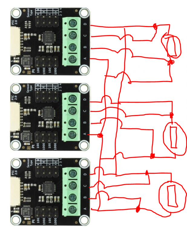

Rocco Geschrieben July 13, 2021 at 13:22 Share Geschrieben July 13, 2021 at 13:22 (bearbeitet) Hallo Ist es möglich, das man einen Vierleiteranschluss mit dem Thermocouple Bricklet 2.0 realisieren kann um länger Kabellängen der Thermoelemente nutzen zu können? Vielen dank Gruß Rocco bearbeitet July 13, 2021 at 13:59 von Rocco Zitieren Link zu diesem Kommentar Share on other sites More sharing options...
photron Geschrieben July 13, 2021 at 14:13 Share Geschrieben July 13, 2021 at 14:13 Das Thermocouple Bricklet 2.0 kann die Kabellänge nicht kompensieren. Mir sind aber auch keine Vierleiter-Thermocouple-Sensoren bekannt. Das PTC Bricklet 2.0 für Pt100 und Pt1000 Sensoren kann mit Zwei-, Drei- und Vierleiter-Pt-Sensoren umgehen und bei Drei- und Vierleitermessung auch die Kabellänge kompensieren. Zitieren Link zu diesem Kommentar Share on other sites More sharing options...
Rocco Geschrieben July 13, 2021 at 14:17 Autor Share Geschrieben July 13, 2021 at 14:17 (bearbeitet) Dank dir photron. Das PTC Bricklet kannte ich noch nicht. Ihr habt einfach zu viele Module. Das ist genau das was ich brauche. Noch eine Frage: Wenn ich mehrer PTC Bricklet 2.0 benutze, könnte ich dort da alle Anschlüsse A und alle Anschlüsse D verbinden. Ziel ist es, das ich Pins sparen muss in einer Steckerverbindung. Vielen dank bearbeitet July 13, 2021 at 14:23 von Rocco Zitieren Link zu diesem Kommentar Share on other sites More sharing options...
photron Geschrieben July 13, 2021 at 15:05 Share Geschrieben July 13, 2021 at 15:05 Nein, zwischen Bricklets darf so nicht gebrückt werden. Dadurch würde die Messung des Kabelwiderstandes verfälscht. Wenn du Adern sparen musst, dann empfehle ich einen Dreileiter-Pt-Sensor. Bei der Dreileitermessung wird angenommen, dass der Kabelwiderstand in beiden Pfaden gleich ist und es daher reicht nur den Kabelwiderstand in einem Pfad zu messen. Zitieren Link zu diesem Kommentar Share on other sites More sharing options...
