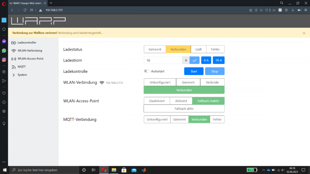

mhspecial Geschrieben May 30, 2021 at 10:33 Geschrieben May 30, 2021 at 10:33 Hallo zusammen, seit etwa einem Monat habe ich nun zwei Warp Charger Smart und versuche mich am PV-Überschussladen. Mein Problem, Sollstrom setzen und Status abrufen geht über HTTP super. Das Webinterface scheint allerdings das Setzten von Sollstromwerten nicht so zu mögen und zeigt sobald der erste Stromwert gesendet wurde "Verbindung zum Charger verloren". Manchmal hängt sich die Oberfläche auch ganz auf. (Neustart behebt die Probleme) Ich dachte erst, dass die Aktualisierung im Intervall von 10s zu häufig ist. Ich habe dann 1A Toleranz eingebaut und nur noch von Node Red Werte senden lassen, wenn sich wirklich die Einstrahlung nennenswert ändert. Doch selbst mit wenigen Stromänderung besteht das Problem weiterhin. Eine nächsten Versuch habe ich dann mit MQTT gestartet. Die Status-Nachrichten treffen bei mir ein, von daher scheint meine Einstellung schonmal zu funktionieren. Leider übernehmen die Charger die gesendeten Stromwerte nicht. Topic ist bei mir "warp/WB1/". Ich sende die Stromwerte in mA an "warp/WB1/evse/max_charging_current" im json-Format. Die Botschaft taucht auf beim Mitschreiben auf und andere MQTT-Geräte in meinem Netz (sofern man sie auf das Topic lauschen lässt) bekommen die Botschaft ebenso. Auszug der Debug-Nachrichten als Screenshot anbei. Wo liegt der Fehler? Letzter Firmware-Stand war schon bei der Auslieferung drauf. Zitieren

mhspecial Geschrieben June 2, 2021 at 16:35 Autor Geschrieben June 2, 2021 at 16:35 Nachtrag, gerade von der Arbeit gekommen und Auto angesteckt. Per Knopf laden gestartet, Fahrzeug lädt auch. Nach Webinterface allerdings keine Änderung der Anzeige. Verbindung zur Wallbox verloren, laut Webinterface Anzeige und über http-Abruf permanent nur Fahrzeug verbunden. Nach Neustart über Webinterface allerdings alles wieder ok. MQTT bin ich gerade noch nicht zu gekommen. Probiere ich noch aus. Zitieren
rtrbt Geschrieben June 7, 2021 at 07:07 Geschrieben June 7, 2021 at 07:07 Hm ich bin mir unsicher, ob einfach die Detektion dass die Verbindung verloren gegangen ist nicht funktioniert, oder ob der ESP, der das Webinterface hostet, wirklich aus dem WLAN fliegt oder sogar neustartet. Was mich wundert ist, dass du es über den Neustart-Button wiederbeleben kannst, das spräche ja eher dafür, dass der ESP erreichbar ist, aber aus irgendeinem Grund das Javascript denkt, das er das nicht ist. Schick mal bitte einen Debug-Report und ein Ereignis-Log (beides unter System->Ereignis-Log oder http://192.168.2.172/debug_report bzw. http://192.168.2.172/event_log falls das Webinterface hängt) wenn du das Problem gerade erzeugt hast und noch nicht den Neustart-Knopf gedrückt hast. Zitieren
