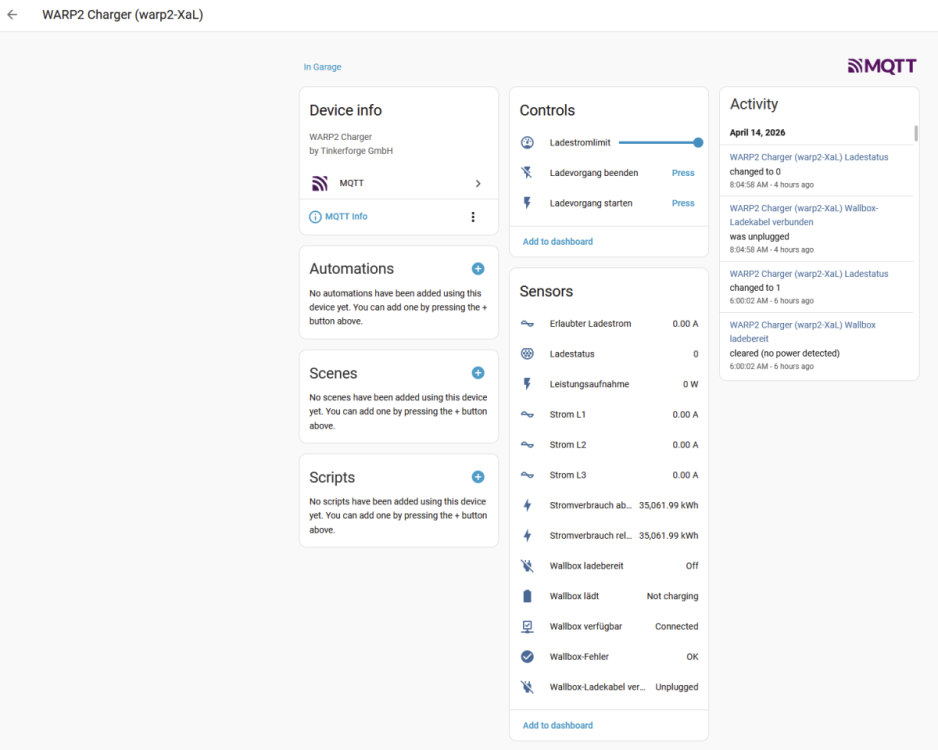

floho Geschrieben March 25, 2023 at 07:56 Geschrieben March 25, 2023 at 07:56 Hi, habe das gerade ausprobiert. Finde ich gut, spart etliche Einträge in der yaml und funktioniert. Außerdem wird das jetzt als ein Gerät in der Geräteübersicht angezeigt, sehr cool. Was allerdings etwas unschön ist, ist die Tatsache, dass alle Warps das Gleiche bereitstellen. Bei einer Wallbox kein Thema, bei mehreren führt das dazu: Da wo man mit den Entitäten direkt arbeitet (z.B. hier in NodeRed) ist das etwas unübersichtlich. Etwas heikel ist auch: ich nehme an "_2" wird nur angehängt, wenn es den Wert schon gibt. Ist also ein Wert bei der ersten Wallbox nicht vorhanden (z.B. kein Zähler) hat die zweite den Entitätennamen wohl ohne "_2" und es wird inkonsistent. Das ist jetzt zwar eher eine Eigenschaft von HA und nicht das Problem der Wallbox. Dennoch wäre ein optimales Präfix für Variablen- und Entitätennamen (oder wird der automatisch von HA angelegt, dann nur Variablenname) toll. Also auf der Konfigurationsseite der Warp z.B. eine Textbox: Variablennamen-Präfix (optional): [ Warp1 ] --> Warp1 Konfigurierter Ladestrom (number.warp1_konfigurierter_ladestrom) Sonst (technisch) top. Danke! Gruß, Florian 1 Zitieren
philipps Geschrieben March 25, 2023 at 08:52 Geschrieben March 25, 2023 at 08:52 Dem kann ich mich nur anschließen. Super Umsetzung und macht die Integration in Home Assistant um Einiges sauberer. Ich habe zwar nur eine Wallbox, aber mich stört die Namenskonvention der generierten Entitäten auch etwas. Ich würde hier auf jeden Fall auch den Gerätenamen mit erwarten. sensor.stromverbrauch_absolut z.B. sagt mir wenig wenn ich wissen möchte, auf welches sich das bezieht. Ich habe mich jetzt erst einmal damit beholfen, dass ich bei allen Entitätsnamen manuell ein Prefix im Entitätseditor ergänzt habe. Zitat Zitat Zitieren
