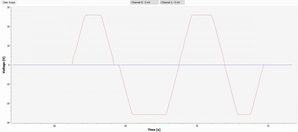

yvo Geschrieben March 22, 2021 at 12:55 Share Geschrieben March 22, 2021 at 12:55 Hallo Liste Ich möchte den Ausgangsstrom und -spannung eines Motorenreglers messen können. Je nach Drehrichtung des Motor gibt der Regler einen Strom von 0 - 25V oder von 0 - -25V aus. So wie ich die Beschreibung des Voltage/Current Bricklet 2.0 ist die Verpolung zentral. Frage: Würde sowas mit dem Voltage/Current Bricklet 2.0 überhaupt gehen? Freue mich auf jeden Hinweis. Mit den besten Grüssen, Yvo Zitieren Link zu diesem Kommentar Share on other sites More sharing options...
rtrbt Geschrieben March 22, 2021 at 13:49 Share Geschrieben March 22, 2021 at 13:49 Moin, Das Voltage/Current kann nur positive Spannungen messen. Du kannst alternativ aber das Industrial Dual Analog In 2.0 Bricklet verwenden, wenn es dir reicht die Spannung zu messen. Wenn du auch den Strom brauchst wird es schwierig. Zitieren Link zu diesem Kommentar Share on other sites More sharing options...
yvo Geschrieben March 22, 2021 at 14:40 Autor Share Geschrieben March 22, 2021 at 14:40 Heja Das war ein perfekter Tipp. Vielen Dank. Habe es gleich ausprobiert. Mit den besten Grüssen, Yvo Zitieren Link zu diesem Kommentar Share on other sites More sharing options...
