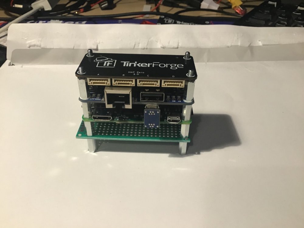

Hallo,
derzeit bin ich dabei per buildroot (https://buildroot.org/) ein Embedded Linux Image für den Raspberry Pi Zero zu bauen.
Das Image wird sehr minimalistisch und erstmal nur brickd beinhalten. Die eigentliche Applikation wird remote gestartet.
Für die Anschlüsse der Bricklets verwende ich Tinkerforge HAT Zero 1.0 und einen RPi Zero mit USB Ethernet Schnittstelle.
Wenn ich brickd starte, bekomme ich in einer rasenden Geschwindigkeit immer wieder diese Fehlermeldung:
Quote
<E> <bricklet_stack.c:506> Message packet error (port: E, count: 1), invalid response: Invalid UID
Wie kommt es zu diesen Meldungen? Was kann ich tun?
Ist Port E der Port vom HAT selbst? Denn Bricklet Anschlüsse hat das HAT Zero nur vier, also bis Port D.
Besten Gruß und vielen Dank für jegliche Hilfe.

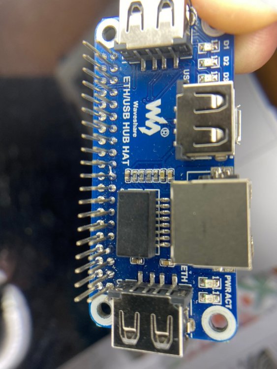

Mein Ethernet Adapter scheint das Problem zu verursachen.
Ich verwende dieses Modell: https://www.waveshare.com/wiki/ETH/USB_HUB_HAT
Schematics: https://www.waveshare.com/w/upload/0/08/ETH_USB_HUB_HAT.pdf
Und obwohl das Platinchen einen USB Hub besitzt an dem auch der Ethernet Chip hängt, macht es mir Probleme mit den SPI Leitungen.
Denn wenn ich den Layer entferne und einen anderen Ethernet USB Adapter anschließe funktioniert der brickd wie erwartet!
Mein Stapel sieht so wie auf dem Bild aus. Das ist meine interim Lösung bis der 7polige Stecker am Master Brick verfügbar ist.
Ein Stapel gleicher Art funktioniert in einem anderen Projekt ganz prima.

Der Schaltplan verwirrt mich. Von der Beschreibung des HATs her scheint der sich nur 5V und 3,3V vom Raspberry Pi Header zu holen. Ich bilde mir auch ein auf dem schwammigen Produktfoto Leiterbahnen zu diesen Pins laufen zu sehen. Die USB Kommunikation läuft dann über diese kleine Adapterplatine. Falls das wirklich so ist sollte das funktionieren können.
35 minutes ago, lapawa said:
Mein Stapel sieht so wie auf dem Bild aus. Das ist meine interim Lösung bis der 7polige Stecker am Master Brick verfügbar ist. Der hat in einem anderen Projekt auch bereits funktioniert.
Genau dieser Aufbau hat schon mal funktioniert, oder ein anderer Aufbau dieser Art? Was hat sich geändert? Hast du vielleicht das klassische Raspberry Pi Problem und du versorgst den Aufbau nicht gut genug mit 5V?
Ich habe es mal umformuliert: "Ein Stapel gleicher Art funktioniert in einem anderen Projekt ganz prima."
Die Stromvesorgung ist es nicht. Testweise versorge ich den Stapel mit einem kurzen Kabel (10cm) am 5V Ausgang eines Step-Down Power Supply. Dieser meldet mir per brickv eine Stromaufnahme von 230mA.
Die USB/Eth Adapterplatine funktioniert sogar ohne RPi Header. Ich habe sie testweise nur mit einem USB Kabel verbunden und weit weg vom RPi betrieben. USB Hub und Ethernet funktionieren bei diesem Aufbau.
Das Zero HAT jedoch nicht!

Finally solved!
Es war ein reines Problem mit der Hardware. Hier wurde mit zu viel Lötzinn gearbeitet.
Durch das ETH/USB HAT wurde ausgerechnet Pin 17+21 also SPI-MISO und SPI-MOSI gebrückt!
Siehe Bild:
Also Klecks entfernt und alles ist wieder gut!
