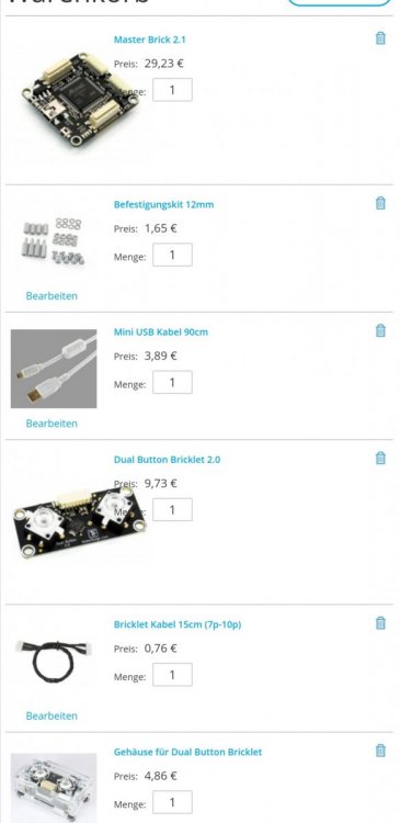

Vielen vielen Dank, für die ausführliche und hilfreiche Antwort. Das hat mich definitiv weiter gebracht.
Um ein HID mit zwei Knöpfen zu haben und mit dem PC zu kommunizieren, sollte das hier doch theoretisch ausreichen, oder? (Anhang)
Falls es Vorschläge oder ähnliches gibt, lasst es mich wissen.

Hallo nsk95,
vor 16 Stunden schrieb nsk95:
Sieht gut aus. Damit kannst du auf jeden Fall starten.
Mit den ausgewählten Komponenten hast du "nur" eine Eingabemöglichkeit, aber keine Ausgabemöglichkeit. Wenn die Ausgabe nur auf dem PC sein soll, dann reicht das natürlich. Falls du aber auch eine Ausgabe auf dem TF-Stapel haben möchtest, solltest du einen Blick auf das "LCD 128x64 Bricklet" werfen (https://www.tinkerforge.com/de/shop/bricklets/lcd-led-sound/lcd-128x64-bricklet.html). Damit könntest du auch die Eingabe realisieren (Buttons auf dem Touch-Display, Tabs).
Ansonsten: Viel Spaß damit!
