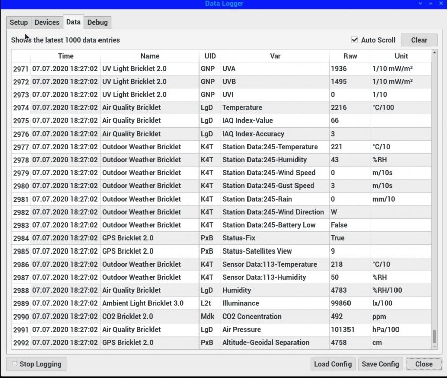

Web Geschrieben July 7, 2020 at 16:06 Autor Share Geschrieben July 7, 2020 at 16:06 (bearbeitet) Ich kann nur das zeigen was ich hier bei mir sehe..... Nun hab mich wohl etwas unklar ausgedrückt... sorry. Was ich meinte ist dies (als Beispiel vom GPS Bricklet 2.0 - Ok könnte jetzt auch den CO2 Graph oder einen der anderen o.g. Bricklets aus Eurer Doku posten): Das bekomme ich z.B. nicht zu sehen... Wie schon geschrieben im DatenLogger des aktuellen Brickviewers erscheinen all die Daten des GPS Bricklets 2.0 und werden auch laufend aktuallisiert. Liegts am BV, an den Einstellungen ? Oder ist das generell nicht mehr möglich (wenn ja - solltet Ihr die Beschreibungen in den Dokus mal anpassen ) ? cu Web bearbeitet July 7, 2020 at 16:45 von Web Zitieren Link zu diesem Kommentar Share on other sites More sharing options...

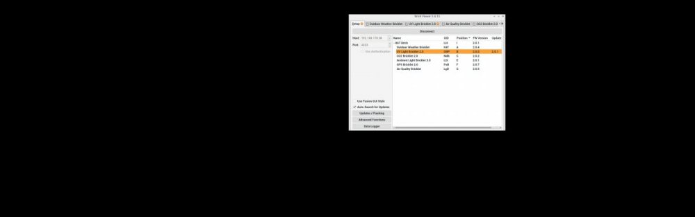

photron Geschrieben July 7, 2020 at 16:43 Share Geschrieben July 7, 2020 at 16:43 33 minutes ago, Web said: Das bekomme ich z.B. nicht zu sehen... Und genau davon hätte ich gerne ein Bild. Wie sieht dein Brick Viewer aus, wenn es nicht funktioniert. Du klickst aber schon auf den großen Connect Kopf, oben in Brick Viewer, so dass sich der Knopf auf Disconnect ändert? Zitieren Link zu diesem Kommentar Share on other sites More sharing options...
Web Geschrieben July 7, 2020 at 16:54 Autor Share Geschrieben July 7, 2020 at 16:54 (bearbeitet) Nö - sorry ... Nach dem ich das gemacht hab - siehe oben... Also jetzt gehts.... Auf den Trick bin ich garnicht gekommen.... Danke cu Web bearbeitet July 7, 2020 at 16:58 von Web Zitieren Link zu diesem Kommentar Share on other sites More sharing options...
photron Geschrieben July 7, 2020 at 18:13 Share Geschrieben July 7, 2020 at 18:13 Brick Viewer scheint da ein Usability Problem zu haben. Du bist nicht der erste, der in letzter Zeit mit dem Connect Knopf Probleme hat. Wir werden das abändern, so dass die Funktion des Connect Knopfes klarer wird. Zitieren Link zu diesem Kommentar Share on other sites More sharing options...
