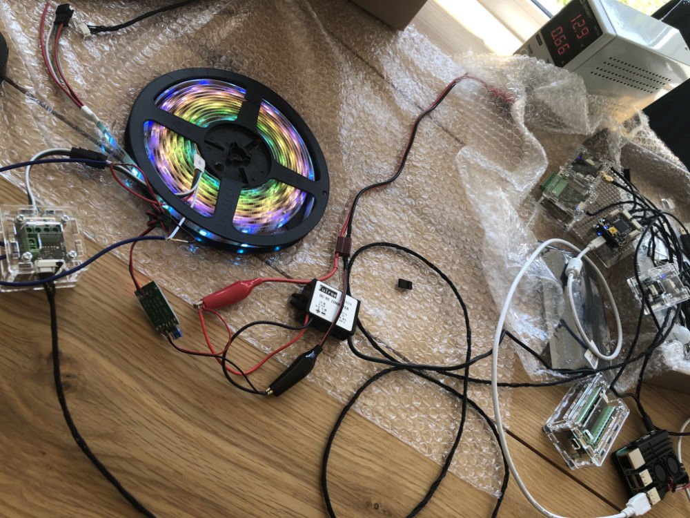

Jerome Geschrieben September 21, 2019 at 10:49 Geschrieben September 21, 2019 at 10:49 Danke vielmals für die neue Beta. Soweit wird alles erkannt und funktioniert. Eine Frage zu dem LED 2.0 Bricklet. Was ist genau der Eintrag um die LED's zu kontrollieren via openhab? In der Sitemap habe ich folgenden Eintrag: Colorpicker item=LEDIndoor label="LED Light Indoor" icon="colorwheel" In der Items List folgendes: Color LEDIndor "LED Indoor" <colorpicker> { channel="tinkerforge:ledstripv2:0c06d0bb:KvP:LEDStripV2LEDValues" } Passieren tut aber nix. Via Brickv kann ich den LED Bricklet 2.0 sauber ansteuern und alles mögliche machen mit dem LED Stripe. Zitieren

rtrbt Geschrieben September 23, 2019 at 12:51 Autor Geschrieben September 23, 2019 at 12:51 Moin, @Jerome: Das LED Strip Bricklet hat einen LED Values-Channel, in den du Text geben kannst (also StringCommands). Der Text muss eine Komma-separierte Liste von Zahlen sein, dabei ist die erste Zahl die erste LED die du steuern möchtest, danach folgen die Farben für die LEDs als RGB oder RGBW (also drei oder vier Zahlen jeweils von 0 bis 255), je nachdem ob du RGB oder RGBW-LEDs hast. Zum Beispiel kannst du mit 2,255,0,0,0,255,0,0,0,255 die zweite angeschlossene LED auf rot, die dritte auf grün und die vierte auf blau setzen. Wenn du das mit einem ColorPicker steuern willst, musst du dir eine Regel schreiben, die vom HSBCommand, dass der ColorPicker ausgibt, auf so einen String übersetzt. @Stefan, Ulf: Die Fehler beim Umkonfigurieren der IO-16-Pins treten, zumindest bei mir, nur auf, wenn zwischen dem Hinzufügen des Bricklets zu openHAB und der Konfiguration ein openHAB-Neustart liegt. Was da passiert ist, dass die Bindings vergessen, welche Channel unterstützt werden und dann beim umkonfigurieren nicht die "neuen" Channel findet. Ich habe die ganze Channelrekonfiguration mal umgebaut, das kommt nachher in Beta 8 und fixt hoffentlich alle Pinkonfigurationsprobleme die aufgelaufen sind. 1) für was nutze ich den „Edge Count Pin 1/A1“ nachdem er Item-Typ Number hat, kann er doch nur zum Zählen genutzt werden, oder ? Genau, damit kannst du Flanken zählen, z.B. wie oft eine 10ml-Schaufel an einem selbstgebauten Regenzähler auslöst, damit du dann ausrechnen kannst, wie viel Regen gefallen ist oder sowas. Gruß, Erik Zitieren
