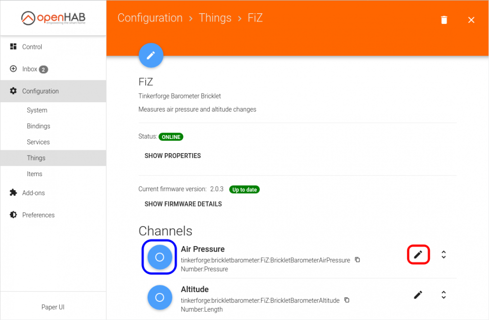

rwblinn Geschrieben July 21, 2020 at 10:22 Geschrieben July 21, 2020 at 10:22 Newbie Frage: wie wird ein Channel Parameter for ein item definiert. Beispiel Air Pressure: Number TF_Barometer "Pressure [%.3f mBar]" { channel="tinkerforge:brickletbarometer:jXZ:BrickletBarometerAirPressure" } Parameter "Update Interval" wo definieren? Number TF_Barometer "Pressure [%.3f mBar]" { channel="tinkerforge:brickletbarometer:jXZ:BrickletBarometerAirPressure" ???} Air Pressure The measured air pressure Type: Number:Pressure UID: tinkerforge:brickletbarometer:[UID]:BrickletBarometerAirPressure Read only: Yes Unit: Bar Range: 0.01 Bar to 1.2 Bar (Step 1e-06 Bar) Parameters: Update Interval – Zitieren
rtrbt Geschrieben July 21, 2020 at 11:43 Autor Geschrieben July 21, 2020 at 11:43 Das ist eine gute Frage, ich habe das immer nur über die PaperUI gemacht. Da kannst du sowohl das Item anlegen (blau) als auch den Channel konfigurieren (rot). Wenn du das zwingend über die Textdateien machen willst: Ich habe beim danach suchen diesen Thread gefunden, das sieht so aus als könnte es funktionieren. Edit: Man sollte das Bild auch anhängen Zitieren
rwblinn Geschrieben July 21, 2020 at 12:38 Geschrieben July 21, 2020 at 12:38 Danke für die info. Denke der weg über die paperui ist gut, da die things auch über die paperui definiert wurden, wo auch die channels konfiguriert sind/können. Falls textuelle konfiguration für things, dann is die astro binding ein gutes beispiel wo auch parameter gesetzt werden. Nächste frage: Node-RED openhab2 nodes Können diese auch für die Tinkerforge openhab2 bindings verwendet werden? Habe Barometer Bricklet getestet=OK; LCD20x4 Bricklet=Nicht OK (liefert null) Welche syntax ist für die openhab2-out node payload zu verwenden? beispiel: LCD20x5 writeline. Zitieren

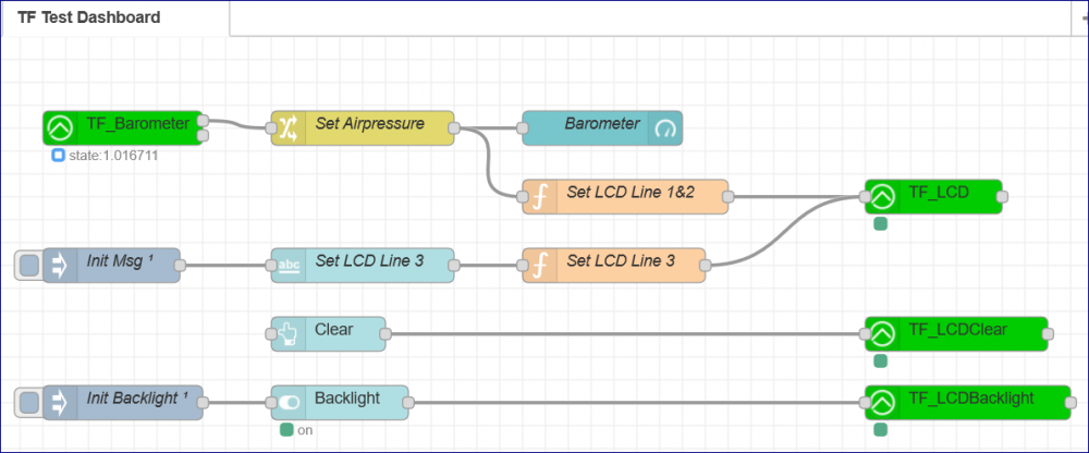

rtrbt Geschrieben July 21, 2020 at 12:45 Autor Geschrieben July 21, 2020 at 12:45 3 minutes ago, rwblinn said: Node-RED openhab2 nodes Was es nicht alles gibt. 3 minutes ago, rwblinn said: LCD20x4 Bricklet=Nicht OK (liefert null) Welche syntax ist für die openhab2-out node payload zu verwenden? beispiel: LCD20x5 writeline. Auf dem LCD ist dann auch nichts zu sehen? Soweit ich das sehe, (sind das diese Nodes?) sind die für Items, nicht für Actions. D.h. du müsstest irgendwie ein Item für den Text-Channel des LCDs anlegen und da dann einen String im Format "0,1,Hello World!" reinschreiben. Wenn du Node-RED benutzen willst kannst du aber alternativ zu den openHAB-Bindings auch die MQTT-Bindings verwenden, Node-RED kommt mit MQTT ziemlich gut klar. Zitieren
rwblinn Geschrieben July 22, 2020 at 07:16 Geschrieben July 22, 2020 at 07:16 (bearbeitet) Node-RED openhab nodes: wollte mal checken ob diese als alternative zu rules (DSL based on Xtend) verwendet werden können. Node-RED mit Tinkerforge MQTT funktioniert sehr gut. Rule: test Barometer & LCD20x4 /* openHAB 2 - Test & learn Tinkerforge Master Brick + Barometer & LCD20x4 Bricklets Notes: Barometer update interval is set using the PaperUi > Thing BaroBricklet > Channel Air Pressure Always check the log after changes: /var/log/openhab2/openhab.log or http://192.168.N.NNN:9001/ Define var (and not val) for variables that are reassigned: val -> value (a fixed value, not to be changed during runtime) var -> variable (can be changed during runtime, anytime) */ // LCD 20x4 Display airpressure rule "LCD update airpressure" when Item TF_Barometer received update then // Get action objects val lcdActions = getActions("tinkerforge", "tinkerforge:brickletlcd20x4:rTS"); val baroActions = getActions("tinkerforge", "tinkerforge:brickletbarometer:jXZ"); // Get airpressure var Number airPressure = baroActions.brickletBarometerGetAirPressure().get("airPressure"); airPressure = airPressure * 0.001; // Update LCD. The line and pos must be initialized. lcdActions.brickletLCD20x4ClearDisplay(); var line = 0; var pos = 0; // Time HH:MM:SS val lastUpdate = new DateTimeType().format("%1$tH:%1$tM:%1$tS"); line = 0; pos = 20 - lastUpdate.length(); lcdActions.brickletLCD20x4WriteLine(line as short, pos as short, lastUpdate); // Airpressure displayed with 2 digits line = 1; pos = 0; lcdActions.brickletLCD20x4WriteLine(line as short, pos as short, String::format("%1$.2f",airPressure) + " hPa"); end liefert INFO hinweise im openhab.log ==> /var/log/openhab2/openhab.log <== 2020-07-22 08:48:52.194 [INFO ] [el.core.internal.ModelRepositoryImpl] - Validation issues found in configuration model 'tf1.rules', using it anyway: The method brickletBarometerGetAirPressure(ThingActions) from the type BrickletBarometerActions refers to the missing type Object The method brickletLCD20x4ClearDisplay(ThingActions) from the type BrickletLCD20x4Actions refers to the missing type Object The method brickletLCD20x4WriteLine(ThingActions, short, short, String) from the type BrickletLCD20x4Actions refers to the missing type Object 2020-07-22 08:48:52.266 [INFO ] [el.core.internal.ModelRepositoryImpl] - Refreshing model 'tf1.rules' bearbeitet July 25, 2020 at 14:28 von rwblinn Update rule Zitieren
rtrbt Geschrieben July 22, 2020 at 11:01 Autor Geschrieben July 22, 2020 at 11:01 Die Infos kannst du ignorieren, das ist ein bekanntes Problem. Ich habe aber bisher noch nicht rausgefunden, wo das herkommt. Edit: Funktioniert die Regel abgesehen von den Meldungen? Zitieren
rwblinn Geschrieben July 22, 2020 at 14:21 Geschrieben July 22, 2020 at 14:21 (bearbeitet) OK. Rule funktioniert. Getestet: Alternativ item update, ohne action, aber mittels sendCommand rule "System Start" when System started then // LCD backlight on // Switch TF_LCDBacklight "LCDBacklight" { channel="tinkerforge:brickletlcd20x4:rTS:BrickletLCD20x4Backlight" } TF_LCDBacklight.sendCommand("ON"); end // LCD 20x4 Display airpressure using sendCommand // Number TF_Barometer "Pressure [%.3f mBar]" { channel="tinkerforge:brickletbarometer:jXZ:BrickletBarometerAirPressure" } // String TF_LCD "LCD" { channel="tinkerforge:brickletlcd20x4:rTS:BrickletLCD20x4Text"} // String TF_LCDClear "LCDClear" { channel="tinkerforge:brickletlcd20x4:rTS:BrickletLCD20x4ClearDisplay" } rule "LCD update airpressure sendcommand" when Item TF_Barometer received update then // Time HH:MM:SS val lastUpdate = new DateTimeType().format("%1$tH:%1$tM:%1$tS"); // Get airpressure val airPressure = (TF_Barometer.state) as DecimalType; // Update lcd // TF_LCDBacklight.sendCommand("ON"); - see rule System Start TF_LCDClear.sendCommand("Clear"); TF_LCD.sendCommand("0," + (20 - lastUpdate.length()).toString() + "," + lastUpdate); TF_LCD.sendCommand("1,0," + String::format("%1$.4f",airPressure.floatValue) + " hPa"); end bearbeitet July 23, 2020 at 06:53 von rwblinn Updated rule Zitieren
rwblinn Geschrieben July 23, 2020 at 10:51 Geschrieben July 23, 2020 at 10:51 (bearbeitet) Nachtrag Node-RED openhab2 nodes. Erfolgreich getestet barometer & lcd20x4 bricklet. Keine openhab2 rules oder script dateien verwendet. Dashboard mit addon nodes node-red-dashboard. lcdbaro.flow bearbeitet July 23, 2020 at 10:52 von rwblinn Zitieren
