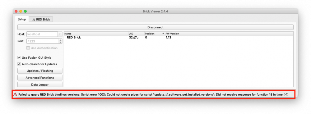

step_ Geschrieben June 3, 2019 at 19:04 Share Geschrieben June 3, 2019 at 19:04 Ich bekommen den Fehler "Failed to query RED Brick bindings versions: Script Error 100X..." angezeigt sobald ein RED Brick sich im Brick Viewer zeigt. MacOS Mojave, MacBook Pro 2,7 GHz Intel Core i7, Wer weiß darüber Bescheid? Zitieren Link zu diesem Kommentar Share on other sites More sharing options...

step_ Geschrieben June 7, 2019 at 14:08 Autor Share Geschrieben June 7, 2019 at 14:08 Weder noch. Leider ist der Fehler nicht stabil und eindeutig reproduzierbar. Dafür ist das Phänomen umso hartnäckiger und deutet vielleicht auf ein anderes Problem hin?! Beim Verbindungsaufbau zeigten sich zuletzt folgende Fehlermeldungen beim Öffnen der Settings Tabs des RED Bricks: Zitieren Link zu diesem Kommentar Share on other sites More sharing options...

photron Geschrieben June 12, 2019 at 09:34 Share Geschrieben June 12, 2019 at 09:34 Alle diese Fehler haben die gleiche Ursache: Timeouts. Die Kommunikation zwischen Brick Viewer und RED Brick ist gestört, so dass nicht alle Nachrichten die sich Brick Viewer und RED Brick gegenseitig schicken auch ankommen. Aus deinem ersten Screenshot kann ich sehen, dass der RED Brick per USB an deinem MacBook angeschlossen ist. Daher wundert es mich etwas, dass du da so viele Timeouts hast. Hast du am RED Brick noch andere Bricks angeschlossen, oder ist der RED Brick alleine? Wenn der RED Brick nicht alleine ist, hilft es dann alles außer die USB Verbindung zum MacBook zu entfernen? Hast du schon irgendetwas am RED Brick verändert? Konfiguration umgestellt, Programme hochgeladen, etc.? Oder hast du den RED Brick frisch ausgepackt und angeschlossen? Verwendest du die SD Karte die wir zum RED Brick anbieten, oder verwendest du deine eigene SD Karte? Wenn du deine eigene SD Karte verwendest, dann ist diese vielleicht zu langsam. Zitieren Link zu diesem Kommentar Share on other sites More sharing options...
