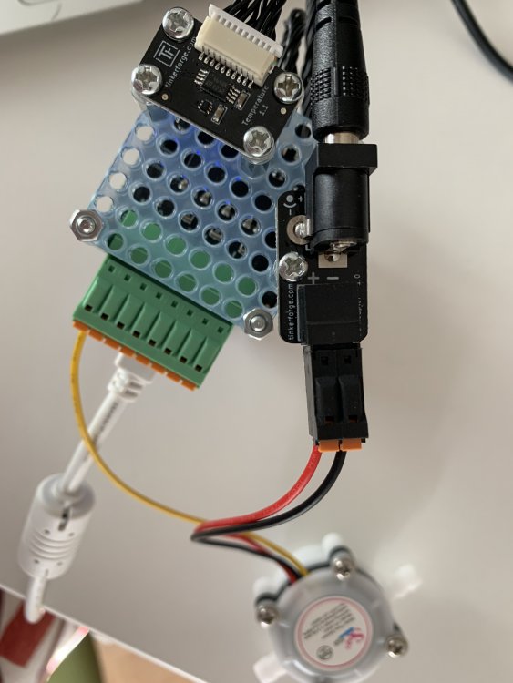

hellomichibye Geschrieben May 14, 2019 at 16:00 Share Geschrieben May 14, 2019 at 16:00 Hallo, ich habe einen Water Flow Sensor YF-S401 an einem Industrial Digital In 4 Bricklet 2.0 angeschlossen (siehe angehängtes Bild). Nun würde ich gerne zählen wie oft sich das Rädchen im Sensor dreht. Dazu habe ich folgenden Code: const Tinkerforge = require('tinkerforge'); const ipcon = new Tinkerforge.IPConnection(); const idi4 = new Tinkerforge.BrickletIndustrialDigitalIn4V2('HXN', ipcon); ipcon.connect(HOST, PORT, (err) => { console.log('IPConnection error', err); }); ipcon.on(Tinkerforge.IPConnection.CALLBACK_CONNECTED, (connectReason) => { console.log('IPConnection CALLBACK_CONNECTED', connectReason); idi4.setEdgeCountConfiguration(Tinkerforge.BrickletIndustrialDigitalIn4V2.CHANNEL_0,Tinkerforge.BrickletIndustrialDigitalIn4V2.EDGE_TYPE_BOTH, 1); setInterval(() => { idi4.getEdgeCount(Tinkerforge.BrickletIndustrialDigitalIn4V2.CHANNEL_0, false, (count) => console.log('Count: ' + count), (error) => console.log('Error: ' + error) ); }, 1000); }); Ausgabe: IPConnection CALLBACK_CONNECTED 0 Count: 0 Count: 0 Count: 0 Count: 0 Count: 0 Count: 0 Count: 0 Count: 0 Count: 0 Count: 0 Count: 0 Count: 0 Count: 0 Count: 0 ... Ich wäre bin um jeden Hinweis dankbar. Viele Grüße Michael Zitieren Link zu diesem Kommentar Share on other sites More sharing options...
bernhard.graeuler Geschrieben May 15, 2019 at 07:57 Share Geschrieben May 15, 2019 at 07:57 Das Bricklet erkennt ein Spannungspotential, du hast aber nur ein Kabel angeschlossen. Wenn Dein Code korrekt ist sollte es genügen, den Minus-Pol vom Sensor mit dem Minus-Pol vom Bricklet-Input-0 zu verbinden. Zitieren Link zu diesem Kommentar Share on other sites More sharing options...
hellomichibye Geschrieben May 16, 2019 at 12:51 Autor Share Geschrieben May 16, 2019 at 12:51 Danke! Funktioniert leider noch nicht. Ich werde mir am Wochenende ein Spannungsmessgerät ausleihen und prüfen ob überhaupt die 5 V anliegen. Zitieren Link zu diesem Kommentar Share on other sites More sharing options...
hellomichibye Geschrieben May 19, 2019 at 15:52 Autor Share Geschrieben May 19, 2019 at 15:52 Es hat sich herausgestellt das ich erst am ca 6,5 Volt am Sensor ein Signal bekommen habe das star genug war damit ich es im Digital In gesehen habe. Ich hab den Sensor jetzt an 12 Volt und es tut. Laut Datenblatt geht der Sensor von 4,5 - 24 Volt. Sollte also passen Zitieren Link zu diesem Kommentar Share on other sites More sharing options...
