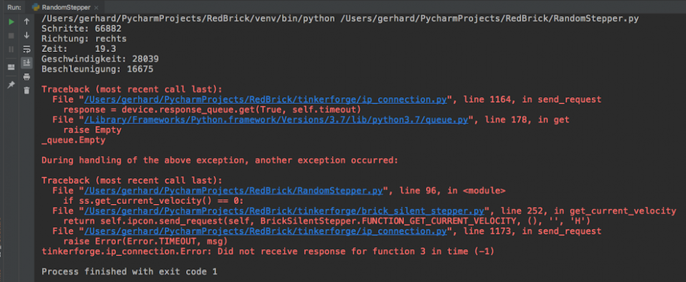

Auch mit 30 Sekunden ändert sich nichts daran. Ich habe jetzt zusammen mit dem Silent Stepper und dem Master (sonst nichts) dieses Programm benutzt:

Herausgekommen ist nach einer erfolgreichen Bewegung diese Fehlermeldung: Siehe Screenshot.
Mit dem BrickViewer 2.4.0 beta2 hängt es sich genau so auf. Das Brick kommuniziert nicht mehr mit dem BrickViewer, aber der Motor läuft unverändert weiter.
Ich hab das Test-Script was du zuvor gepostet hattest für 2x je ~8 Stunden am Stück laufen lassen ohne Probleme.
Die Exception bedeutet das du auf einen Getter (get_current_velocity in diesem Fall) keine Antwort bekommen hast.
Das heißt entweder die Anfrage ist verloren gegangen oder die Antwort auf die Anfrage.
