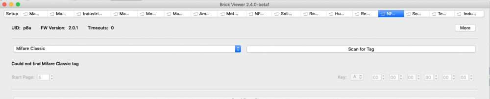

theo Geschrieben February 20, 2019 at 17:57 Share Geschrieben February 20, 2019 at 17:57 Hallo photron, ein Problem, dass schon der bisherige Brick Viewer hatte, ist der einreihige Tabreiter. Bei vielen Bricklets kann man nichts mehr erkennen (siehe Anhang). Die NFC/RFID Bricklet View fängt das "flackern" an sobald ich mein Typ 2 Tag auflege und Scan drücke. Die Load steigt auf 100% CPU. Sonst sieht es gut aus. Gruß, Theo Zitieren Link zu diesem Kommentar Share on other sites More sharing options...

photron Geschrieben February 20, 2019 at 20:10 Autor Share Geschrieben February 20, 2019 at 20:10 theo, das Problem mit der Tableiste ist das Qt da den macOS Style nachbildet und da keine scrollen einer Tableiste vorgesehen ist. Solange wir da eine Tableiste haben wird das unter macOS leider so sein. Du kannst mal brickv mit einem anderen Style starten, der eine scrollbare Tableiste hat. Das geht über einen Terminal: /Applications/Brickv.app/Contents/MacOS/brickv -style fusion Wenn du die Brickv.app nicht im Applications Folder hast dann muss du den Pfad entsprechend anpassen. Das NFC/RFID Problem schauen wir uns an. Loetkolben, das ist einfach eine neue Version des brickv Package, das ersetzt dein bisher installiertes brickv Package. Das ist kein anderer brickv, sondern einfach die nächste Version 2.4.0. Brick Viewer auf Basis von PyQt4 und Python 2 wird nicht weiterentwickelt. Zitieren Link zu diesem Kommentar Share on other sites More sharing options...
theo Geschrieben February 20, 2019 at 20:59 Share Geschrieben February 20, 2019 at 20:59 Das mit dem Fusion Style ist schon mal viel besser, das sollte der Default sein. Optimal wären gestaffelte Tabs. Zitieren Link zu diesem Kommentar Share on other sites More sharing options...

rtrbt Geschrieben February 21, 2019 at 12:33 Share Geschrieben February 21, 2019 at 12:33 Theo, kannst du das Problem mit dieser Version http://download.tinkerforge.com/tools/brickv_pyqt5/beta1/macos/brickv_macos_2_4_0_theo.dmg reproduzieren und das Log, das in /tmp/brickv_nfc_debug_[Datum].log angelegt wird, hier posten? Danke, Erik Zitieren Link zu diesem Kommentar Share on other sites More sharing options...

theo Geschrieben February 21, 2019 at 17:45 Share Geschrieben February 21, 2019 at 17:45 Hallo Erik, das Problem ist reproduzierbar. Den Log habe ich angehängt. Gruß, Theo brickv_nfc_debug.log Zitieren Link zu diesem Kommentar Share on other sites More sharing options...
theo Geschrieben February 21, 2019 at 17:50 Share Geschrieben February 21, 2019 at 17:50 Hier noch ein Screencast auf dem das NFC/RFID Problem zu sehen ist: https://m1theo.de/ncloud/index.php/s/GFxnQrgkKgJtqA4 Zitieren Link zu diesem Kommentar Share on other sites More sharing options...

rtrbt Geschrieben February 22, 2019 at 09:28 Share Geschrieben February 22, 2019 at 09:28 Hi Theo, Hast du noch ein anderes Programm parallel laufen, dass mit dem NFC-RFID-Bricklet kommuniziert? Im Log kommen über das state-changed-Callback Antworten auf Anfragen, die der Brick Viewer nicht abgesetzt haben kann. Das Flackern wird dann dadurch ausgelöst, dass das Bricklet in kurzer Zeit (~10ms) zwei Mal nach der Tag-ID sucht und erst die richtige ID findet und danach einen Fehler zurückgibt. Hattest du das Problem schon mit dem alten Brick Viewer? Zitieren Link zu diesem Kommentar Share on other sites More sharing options...
theo Geschrieben February 22, 2019 at 17:05 Share Geschrieben February 22, 2019 at 17:05 Hi Erik, Ok, das war es. Ich hatte auch schon sowas vermutet und auf meinem Rechner nach laufenden Programmen (openHAB) gesucht und da lief nichts. Jetzt hab ich mit lsof noch nach offenen Verbindungen zum brickd gesucht und gefunden. Da war noch eine openHAB Testinstallation auf einem Pi, die remote am brickd hing :-(( Jetzt funktioniert alles wie es soll. Sorry für die Umstände. Gruß, Theo Zitieren Link zu diesem Kommentar Share on other sites More sharing options...
