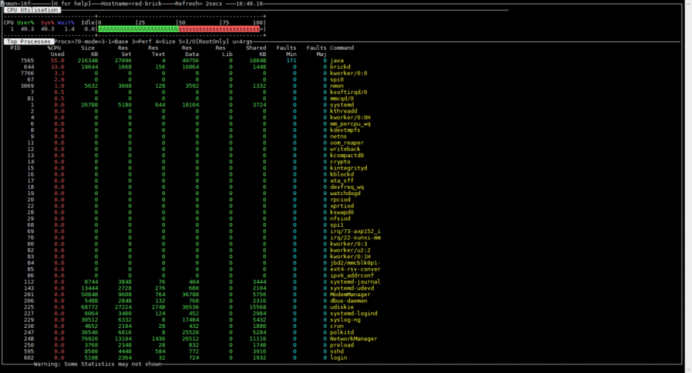

riks Geschrieben March 26, 2020 at 15:54 Share Geschrieben March 26, 2020 at 15:54 (bearbeitet) Ich habe 1.15 auf den Red Brick und ich habe das gleiche. Wenn ich dann auch das Java program laufen lasse dan ist CPU 100% und wird fast nicht mehr idle. Ist ueber 30% Last fuer den brickd normal ? Und die CPU freq ist maximal Every 1.0s: cat /sys/devices/system/cpu/cpu0/cpufreq/cpuinfo_cur_freq red-brick: Thu Mar 26 16:58:26 2020 1008000 bearbeitet March 26, 2020 at 15:59 von riks Zitieren Link zu diesem Kommentar Share on other sites More sharing options...

riks Geschrieben March 27, 2020 at 09:50 Share Geschrieben March 27, 2020 at 09:50 Moin, ich habe nur einen Master Brick und 4 Sachen verbunden. Das musste doch eigelich gehen. Wieviel braucht einen normalen Java program um die Sensoren met 1Hz aus zu lesen ? Mein setup ist : Master brick 2.1 Segment Display 4 x 7 Bricklet Motion Detector Bricklet Ambient Light Bricklet 2.0 Temperature Bricklet MfG, Rik Zitieren Link zu diesem Kommentar Share on other sites More sharing options...
rtrbt Geschrieben March 27, 2020 at 11:16 Share Geschrieben March 27, 2020 at 11:16 Ich meinte damit nur die CPU-Last von Brick Daemon. Wenn ich mir deinen nmon-Screenshot ansehe, ist dein Problem anscheinend, dass der Arbeitsspeicher voll ist, der Java-Prozess lässt dann die ganze Zeit den Garbage Collector laufen, was die CPU-Last in die Höhe treibt. Du kannst etwas Arbeitsspeicher freiräumen, wenn mit dem Brick Viewer alle Services deaktivierst, die du nicht brauchst, z.B. die graphische Oberfläche, usw. Du kannst mit der available-Spalte von free -m nachsehen, wie viel Arbeitsspeicher wirklich frei ist. Linux benutzt freien Arbeitsspeicher gerne um Daten zu cachen, wirft die Caches aber weg, wenn der RAM knapp wird, damit Anwendungen ihn benutzen können. Deshalb ist die free-Spalte nicht so aussagekräftig. Zitieren Link zu diesem Kommentar Share on other sites More sharing options...
