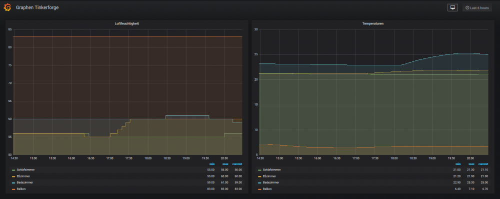

d12g Geschrieben January 15, 2019 at 19:44 Geschrieben January 15, 2019 at 19:44 Hallo zusammen, ich würde gerne mein neues Projekt vorstellen. Ich habe mich mit 4 Temperatur/Luftfeuchte Sensor TH-6148 ausgestattet und sie in der Wohnung + Balkon verteilt. Temperaturen und Luftfeuchtigkeit stelle ich auf einem Grafana Dashboard dar. Folgende Hardware habe ich genutzt 1 Master Brick4 Temperatur/Luftfeuchte Sensor TH-6148Rasberry Pi 2 Software Ein Script mit golang, welches die Daten ausliest und als Metriken ausgibt (https://github.com/danielgrewing/go-tinkerforge)Prometheus für die Sammlung der Daten (https://prometheus.io/)Grafana als Dashboard (https://grafana.com/) Wenn jemand Interesse an weiteren Informationen hat bitte hier schreiben oder bei mir direkt melden Grüße Daniel 1 Zitieren
ttt Geschrieben January 24, 2019 at 19:41 Geschrieben January 24, 2019 at 19:41 Hallo, da ja die IDs der Sensoren bei jedem Batteriewechsel neu gewürfelt werden, würde mich interessieren, wie du die Sensoren auseinander hältst? Grüße Zitieren
Denny Geschrieben March 4, 2019 at 16:30 Geschrieben March 4, 2019 at 16:30 Moin, moin! Ich habe Interesse daran, würde es auch gerne bauen. Am besten noch mit einem Vergleich ob man Lüften sollte oder nicht, gerade für den Keller sehr interessant. Mich interessiert auch wie du das mit der zufälligen ID machst. Weiß jemand ob man auch "fremde" 433 MHz Sender einbinden kann? Ich habe davon 4 Stück und es wäre schade die zu entsorgen... Zitieren
d12g Geschrieben May 20, 2019 at 20:51 Autor Geschrieben May 20, 2019 at 20:51 Hey, sorry, ich habe leider gerade erst gesehen, dass es Antworten zu meinem Post gibt :-) Ehrlich gesagt, habe ich mir so noch keine Gedanken zu den id's gemacht. Das System läuft jetzt immer noch mit den gleichen Batterien. Aber ich denke, wenn ich in einem Sensor die Batterie tauschen muss, dann erhält Prometheus eine neue Metrik mit der neuen id. In Grafana erfolgt dann erst die Beschriftung, welche id zu welchem Raum gehört. Aber um sicher zu gehen werde ich das am WE mal richtig ausprobieren und bei einem Sensor die Batterie entnehmen um damit eine neue id zu erhalten. Grüße Daniel Zitieren
