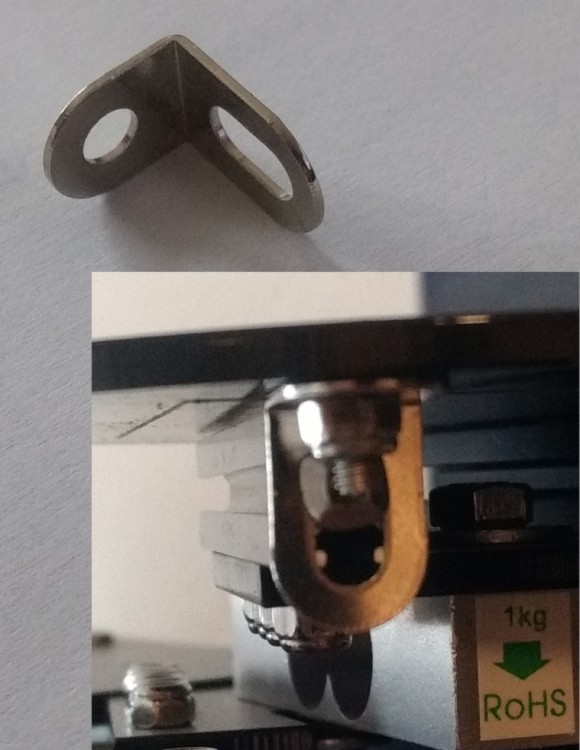

der Klebestreifen im Waagenkit hilf mir nicht wirklich, um den Teller stabil zu befestigen.
Ich nutze daher zwei kleine Winkel und Senkschauben im Teller (musste den entsprechend anbohen), um diesen auf den Makerbeams zu befestigen - siehe Bild.
Vielleicht bekommt Ihr solche Winkel ja auch ...

Mmmh, wir haben da versucht die Oberfläche oben komplett glatt zu halten.
Was ich mir vorstellen könnte, jetzt wo ich drüber Nachdenke: Man könnte 3 runde Platten Lasern. Dabei ist die obere ohne Loch, die mittlere mit großen Loch und die untere mit kleinem Loch. Sodass man die unterste festschrauben kann und dann alle drei aufeinander kleben.
Dann hat man natürlich einen ziemlich dicken Teller :).

Meine Platte ist oben plan: die Schraube die durch die Platte geht hat einen Senkkopf und ich habe 1x mit 3mm durchgebohrt und 1x mit 4mm ganz leicht angebohrt. Das hat schon gereicht, die Schraube konnte ich im Kunststoff versenken.
Was natürlich nicht eben ist, sind die Schraubenschlitze, die sieht man halt. Mir reicht das aber so.
Wenn man da eine zweite Platte drauf legt wäre aber schon wieder alles plan. 3 Platten braucht man eigentlich nicht.
