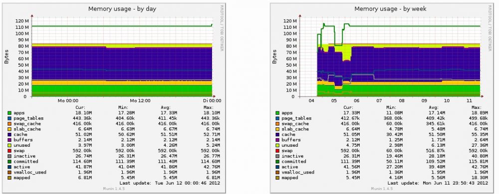

photron Geschrieben June 11, 2012 at 15:51 Geschrieben June 11, 2012 at 15:51 Loetkolben, mir ist bei deiner Munin Speicher Grafik nicht ganz klar was die grüne Linie darstellt und welche Achsenskalierung dazugehört. Denn das Anschließen eines Bricks wird keine 15MB Speicher extra brauchen. Ja, brickd 1.0.7 belegt im Moment bei jedem Anschließen eines Bricks so ca. 100kB mehr Speicher. Da ist also ein Memoryleak. Ich bin dem ganzen aber auf der Spur. Was deinen Eindruck mit mehr "unused" Speicher nach der Installation von brickd 1.0.7 angeht, so sieht das für mich einfach nach Flushen des Filesystem Caches in deiner Grafik aus. Zitieren
Loetkolben Geschrieben June 11, 2012 at 22:09 Autor Geschrieben June 11, 2012 at 22:09 Hallo photon, danke fuer die Unterstuetzung. Die gruene Linie muesste der "commited" memory sein (Vergleiche Farben), wobei ich nicht verstanden habe was dieser Wert bedeutet. Die Scalierung muesste ebenfalls links sein, also MB. ICH denke/dachte: Es ist der Speicher der angefordert wird?? Was das bedeutet und warum die Swapspeicherauslastung nicht ansteigt weiss ich nicht. Die Maschine hat 96MB Ram (80 System + 16 Shared Graphics) + 32 MB Swap auf SD Card. Wie kommst du auf die Aussage, dass das anschliessen eines Bricks 15MB kostet? Meinst du den Uebergang von Punkt 6 auf Punkt 7? Seit einer Woche ist ruhe. Kein Reboot, kein Absturz. Siehe Grafik. Da es keine Fehler gibt, obwohl die Grafik "unschoen" aussieht, habe ich das Thema erstmal nicht weiter verfolgt. Was soll ich denn machen? Brickd mal stoppen oder hast du andere Vorschlaege? Viele Gruesse Der Loetkolben Zitieren
photron Geschrieben June 12, 2012 at 08:27 Geschrieben June 12, 2012 at 08:27 Die gruene Linie muesste der "commited" memory sein (Vergleiche Farben), wobei ich nicht verstanden habe was dieser Wert bedeutet. Die Scalierung muesste ebenfalls links sein, also MB. ICH denke/dachte: Es ist der Speicher der angefordert wird?? Was das bedeutet und warum die Swapspeicherauslastung nicht ansteigt weiss ich nicht. Committed ist (soweit ich das sehe) der Speicher den die Prozesse wirklich angefordert haben. Aber das ist nicht der Speicher den sie wirklich auch belegen. Daher kann das auch mehr sein als RAM und Swap zusammen gerade belegt sind. Committed ist also nicht der richtige Wert zur Beurteilung des Speicherverbrauchs von brickd. Dazu solltest du dir das Resident Set (RSS) von brickd ansehen. Das Resident Set ist der Teil des Virtuellen Speichers eines Prozesses der wirklich im physikalischen RAM liegt. Zusätzlich solltest du auch noch den Swap Wert des brickd Prozesses ansehen. Beides ist unter /proc/<brickd PID>/status als VmRSS und VmSwap zu finden. Bei mir liegt VmRSS + VmSwap bei ca. 15MB und steigt bei jedem Brick Reset oder neu verbundenen Brick um ein paar kB. Wie kommst du auf die Aussage, dass das anschliessen eines Bricks 15MB kostet? Meinst du den Uebergang von Punkt 6 auf Punkt 7? Ja den Übergang meine ich. Und ich habe gesagt, dass mir die grüne Linie komisch vorkommt, "denn das Anschließen eines Bricks wird keine 15MB Speicher extra brauchen." 15MB kamen mir zuviel vor, aber ich habe die Achse falsch gelesen und der Sprung zwischen 6 und 7 ist nur 7MB hoch. Aber dennoch ist mir das komisch, denn ich kann das hier nicht reproduzieren. Seit einer Woche ist ruhe. Kein Reboot, kein Absturz. Siehe Grafik. Da es keine Fehler gibt, obwohl die Grafik "unschoen" aussieht, habe ich das Thema erstmal nicht weiter verfolgt. Was soll ich denn machen? Brickd mal stoppen oder hast du andere Vorschlaege? Solange es läuft ist doch gut, lass es laufen Es gibt noch ein potentielles Problem in den Bindings, dass wenn Packets nicht in einem Stück ankommen sie nicht richtig behandelt werden, was aber im allgemeinen nicht passiert. Diese habe ich in brickd Version 1.0.7 behoben und werde es in den nächsten Tagen auch in allen Bindings beheben. Zitieren
