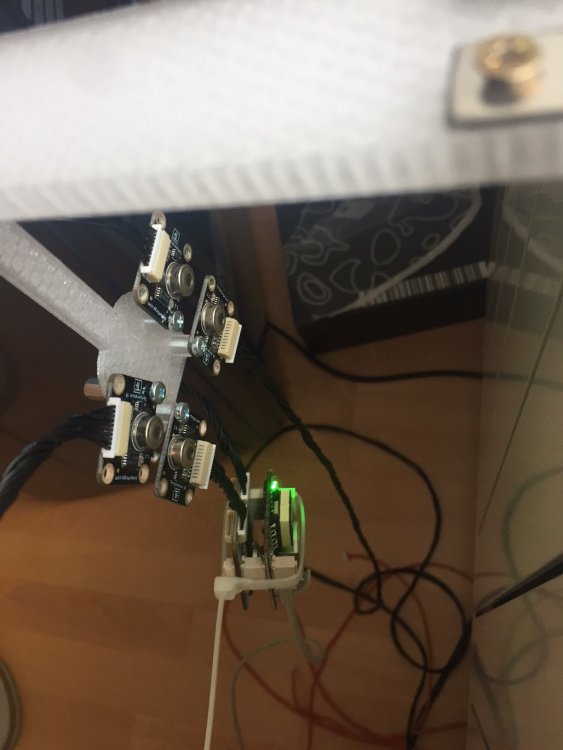

reinweb Geschrieben February 13, 2018 at 16:56 Autor Geschrieben February 13, 2018 at 16:56 ich hab ein Bild von einem Teil meiner Versuchsaufbauten... Zitieren
