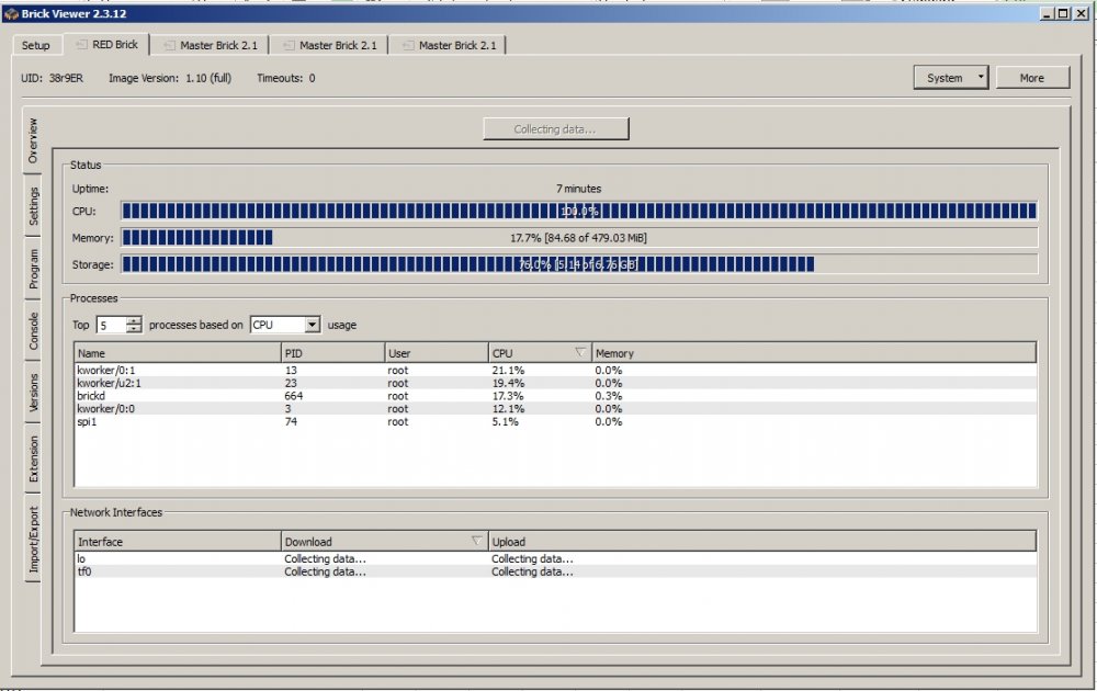

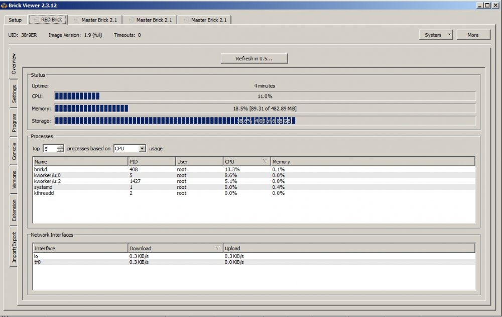

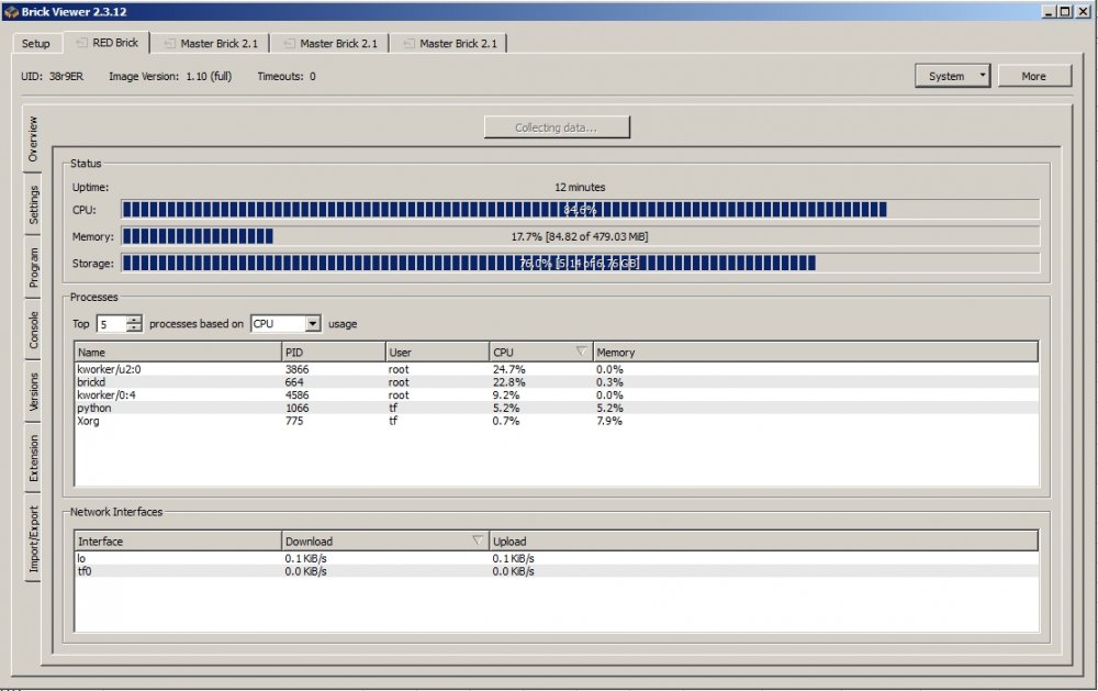

Wollte da das 10 IMG nehmen. Hab aber auch feststellen müssen das da irgend etwas nicht in Ordnung ist. Hab heute Früh mal zwischen einem blankem 10er und 9er Image verglichen. Siehe Bilder. Das 10 hat eine sehr hohe CPU Last. Selbst im Leerlauf.
Die Screens habe ich bei genau der gleichen Hadware gemacht.
Alle Bricks haben die aktuelle Firmware.
Das 10er läuft beim Start bei 100% und pegelt sich bei ~70% ein. Es ist das blanke Image. Auf dem RED steck eine Ethernet Extension mit zugewiesener IP und ist online.
