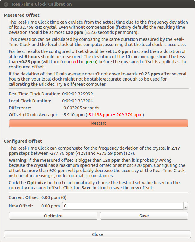

Meine AW hat ein wenig gedauert, dafür habe ich jetzt aktuelle Screenshots von meiner RTC.
(1) Aktuelle Info, man sieht, dass das Bricklet etwa 13 min nachgeht. Korrekte Uhrzeit ist die local.
(2) Screenshot von der Calibration zum Zeitpunkt von Screenshot (1).
(3) Screenshot von der Calibration, nachdem ich die local Zeit gesetzt habe.
(4) Screenshot von der Calibration, nachdem ich nach (3) auf Restart und die Calibration etwa 4 min laufen ließ.
Meiner Meinung nach schaut der Verlauf ja eh nicht schlecht aus - für einen 6 h Lauf hatte ich heute keine Zeit, aber je länger ich laufen ließ, desto kleiner wurde der Offset-Wert.
Nur eben: Letztes Mal hielt ich mich an die Anleitung, sprich mit 0 setzen und mindestens 6 Stunde laufen lassen, und trotzdem geht die Uhr dann nach einigen Wochen um einige Minuten hinten.
Konfiguriert habe ich bei Raumtemperatur bei mir im Büro, jetzt läuft die Anlage (mit Wetterstations-Gehäuse, also relativ offen da keine Seitenwände verbaut) in einem Betrieb, vielleicht ist die Temperatur ein paar Grad niedriger, aber nicht viel.
LGs Stefan
Okay, ich sehe das Problem. Das Bricklet ist falsch kalibriert. In den Screenshots sehe ich, dass das Configured Offset entweder am oberen oder unteren Anschlag von +/- 280 ppm steht. Der Quarz hat aber laut Spec maximal +/- 20 ppm. Dadurch geht die Uhr dann deutlich falsch.
Die Anleitung auf dem Dialog hebt nicht gut genug heraus, dass ein Offset von über +/- 20 ppm sehr wahrscheinlich falsch ist. Ich habe die Anleitung jetzt verbessert und wichtige Werte werden jetzt farblich hervorgehoben.
Die Kalibrierung ist erst dann lang genug gelaufen wenn der 10 Min Average Offset Wert unter +/- 20 ppm +/- 0.25 ppm gefallen ist. Vorher ist die Kalibrierung höchstwahrscheinlich falsch.

Vielen Dank für deine schnelle Hilfe und die Info. Ich habe das Bricklet erneut konfiguriert und so lange laufen lassen, bis die Werte in den angegebenen Bereich gefallen sind - und jetzt ein paar Tage danach scheint die Uhrzeit super zu laufen.
