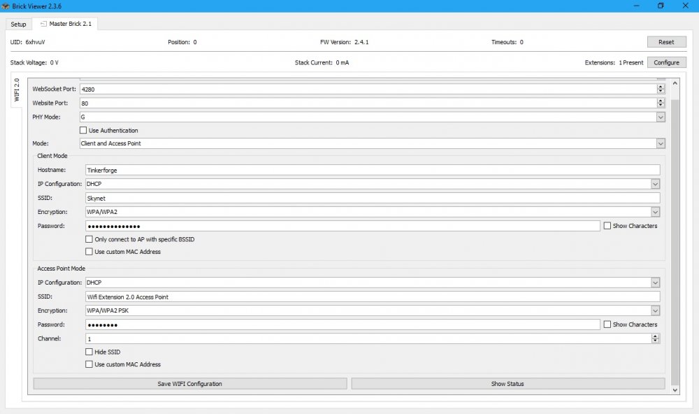

Stargate Geschrieben January 10, 2017 at 16:55 Autor Geschrieben January 10, 2017 at 16:55 So, screenshots sind im Anhang. Habs auch mit statisch eingestellter IP ausprobiert. Ebenfalls kein Erfolg Zitieren
photron Geschrieben January 11, 2017 at 09:42 Geschrieben January 11, 2017 at 09:42 Okay, die Konfiguration sieht so erstmal okay aus. Klick mal bitte im Brick Viewer auf dem WIFI Tab unten rechts auf den "Show Status" Knopf und zeig auch mal Screenshot davon. Dort siehst du ob die WIFI Extension verbunden ist und welche IP Adresse sie bekommen hat. Was für einen WLAN Router verwendest du? Zitieren

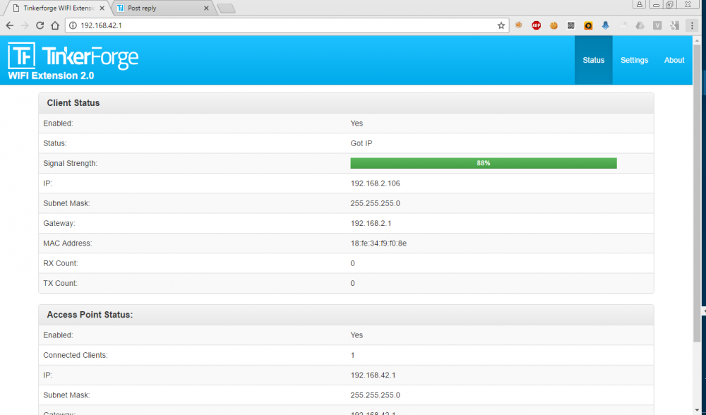

Stargate Geschrieben January 11, 2017 at 18:22 Autor Geschrieben January 11, 2017 at 18:22 Ist ein Cisco Linksys E3000 Router. Hab noch zustätzlich im AP_CM Modus die Webseiten aufgerufen und angehängt. Einmal unter 192.168.2.106 und einmal unter 192.168.42.1. Vom routing her ist von windows keine Verbindung zum 192.168.2.106 Netz möglich, da das nicht in der Routingtabelle eingetragen ist. Und nunja WLAN ist ja mit der WIFI extension verbunden. Trotzdem kann ich unter 192.168.2.106 die Webseite aufrufen. Default routing geht über die 192.168.42.1. Ich hoffe der Ausschnitt von der Webseite reicht Zitieren

photron Geschrieben January 16, 2017 at 13:56 Geschrieben January 16, 2017 at 13:56 Das sieht alles gut aus. Wir haben das hier gerade noch mal getestet und es funktioniert alles wie es soll mit einer Fritzbox. Client Modus funktioniert. Das du über den AP der WIFI Extension auch die IP Adresse des Client erreichen kannst ist normal in dem Fall. Die WIFI Extension bekommt von deinem Linksys Router immer 192.168.2.106 als IP Adresse zugewiesen. Welche IP Adresse bekommt dein Laptop von deinem Linksys Router? Hast du mal in die Konfiguration deines Router geschaut? Zeigt der vielleicht irgendwelche Fehler oder Meldung zur WIFI Extension an? Hast du vielleicht eine Whitelist im Router aktiv und du musst die WIFI Extension erst zulassen? Kannst du die WIFI Extension mit einem anderen Router testen? Zitieren
