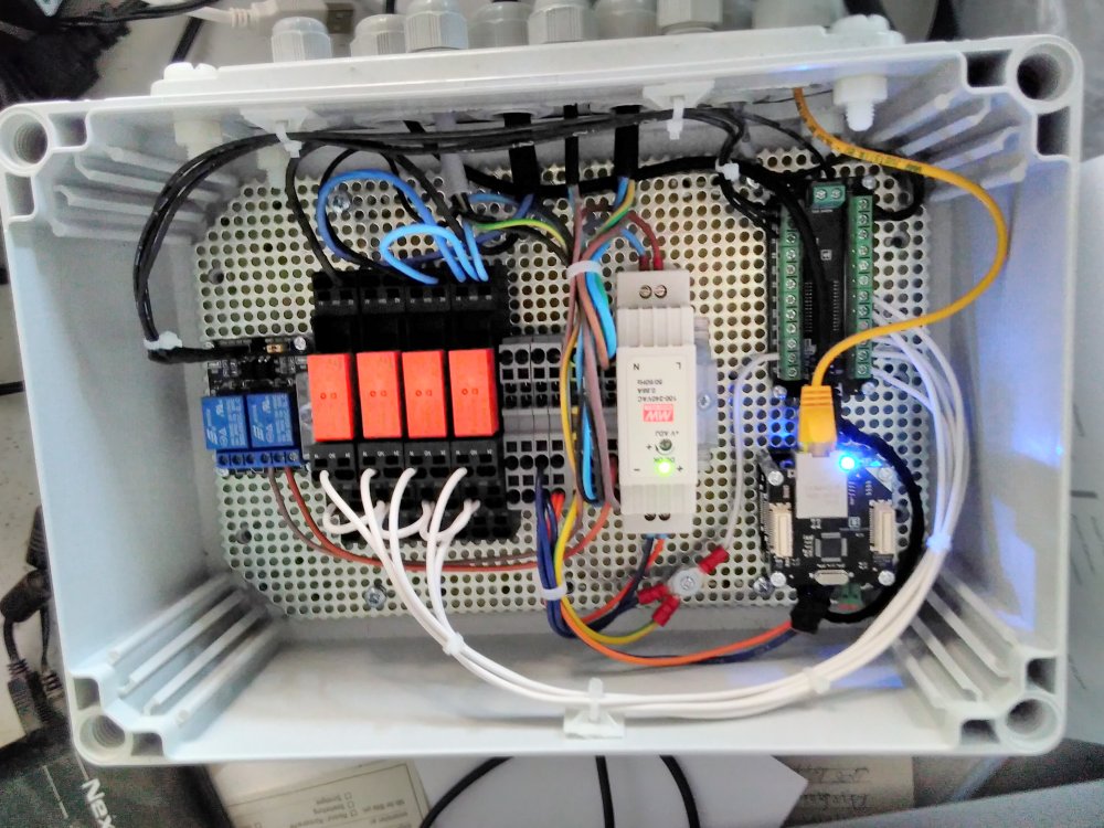

fabian95qw Geschrieben October 13, 2016 at 07:17 Autor Geschrieben October 13, 2016 at 07:17 Hallo Bastian Outputsmässig schalten wir Optokoppler Wir hatten den Verdacht von Überspannung bzw. Störungsspannungen, deshalb sind wir ja auf USB Ausgewichen, wo es eigentlich nur 1/100 mal passiert. Habe mal kurz ein Bild von meinem Konstrukt angehängt. Ich konnte gerade beobachten, wie die Ethernet Extension stirbt. Antwort von 192.168.X.X: Bytes=32 Zeit=1ms TTL=64 Antwort von 192.168.X.X: Bytes=32 Zeit=1ms TTL=64 Antwort von 192.168.X.X: Bytes=32 Zeit=1ms TTL=64 Antwort von 192.168.X.X: Bytes=32 Zeit=1ms TTL=64 Antwort von 192.168.X.X: Bytes=32 Zeit=318ms TTL=64 Antwort von 192.168.X.X: Bytes=32 Zeit=236ms TTL=64 Antwort von 192.168.X.X: Bytes=32 Zeit=155ms TTL=64 Antwort von 192.168.X.X: Bytes=32 Zeit=87ms TTL=64 Antwort von 192.168.X.X: Bytes=32 Zeit=297ms TTL=64 Antwort von 192.168.X.X: Bytes=32 Zeit=217ms TTL=64 Antwort von 192.168.X.X: Bytes=32 Zeit=135ms TTL=64 Antwort von 192.168.X.X: Bytes=32 Zeit=54ms TTL=64 Antwort von 192.168.X.X: Bytes=32 Zeit=280ms TTL=64 Antwort von 192.168.X.X: Bytes=32 Zeit=5ms TTL=64 Antwort von 192.168.X.X: Bytes=32 Zeit=2ms TTL=64 Antwort von 192.168.X.X: Bytes=32 Zeit=33ms TTL=64 Antwort von 192.168.X.X: Bytes=32 Zeit=4ms TTL=64 Antwort von 192.168.X.X: Bytes=32 Zeit=4ms TTL=64 Antwort von 192.168.X.X: Bytes=32 Zeit=98ms TTL=64 Antwort von 192.168.X.X: Bytes=32 Zeit=6ms TTL=64 Antwort von 192.168.X.X: Bytes=32 Zeit=3ms TTL=64 Antwort von 192.168.X.X: Bytes=32 Zeit=169ms TTL=64 Antwort von 192.168.X.X: Bytes=32 Zeit=81ms TTL=64 Antwort von 192.168.X.X: Bytes=32 Zeit=4ms TTL=64 Antwort von 192.168.X.X: Bytes=32 Zeit=227ms TTL=64 Antwort von 192.168.X.X: Bytes=32 Zeit=144ms TTL=64 Antwort von 192.168.X.X: Bytes=32 Zeit=64ms TTL=64 Antwort von 192.168.X.X: Bytes=32 Zeit=3ms TTL=64 Antwort von 192.168.X.X: Bytes=32 Zeit=1ms TTL=64 Antwort von 192.168.X.X: Bytes=32 Zeit=123ms TTL=64 Antwort von 192.168.X.X: Bytes=32 Zeit=46ms TTL=64 Zeitüberschreitung der Anforderung. Zeitüberschreitung der Anforderung. <== Reboot Cycle ==> Zeitüberschreitung der Anforderung. Antwort von 192.168.250.190: Bytes=32 Zeit=998ms TTL=128 Antwort von 192.168.250.190: Bytes=32 Zeit<1ms TTL=128 Antwort von 192.168.250.190: Bytes=32 Zeit<1ms TTL=128 Antwort von 192.168.250.190: Bytes=32 Zeit<1ms TTL=128 Antwort von 192.168.250.190: Bytes=32 Zeit<1ms TTL=128 Antwort von 192.168.250.190: Bytes=32 Zeit<1ms TTL=128 Antwort von 192.168.250.190: Bytes=32 Zeit<1ms TTL=128 Antwort von 192.168.250.190: Bytes=32 Zeit<1ms TTL=128 Mfg Fabian Zitieren
Loetkolben Geschrieben October 14, 2016 at 01:20 Geschrieben October 14, 2016 at 01:20 Ui, was fuer ein suesses Kaebelchen. Nur eine Idee: Vielleicht mal ein CAT5 Kabel mit Schirmung nutzen? Gerade in verbauten Umgebungen mit hoher Spannung und Schaltimpulsen sollte man darauf achten, dass so wenig wie moeglich Antennen vorhanden sind. Der Loetkolben Zitieren
