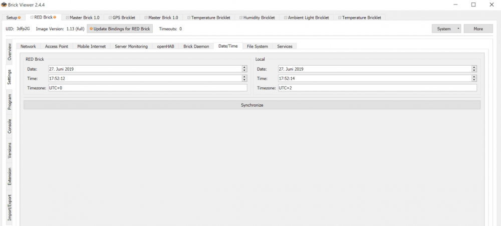

acki2003 Geschrieben June 29, 2019 at 16:47 Geschrieben June 29, 2019 at 16:47 Hallo, ich schließe mich dem Thema einmal an. Ich habe meinen PC mit dem RED-Brick synchronisiert. Dabei wird aber nie die Timezone angepasst, so dass ich bei meinem Daten-Logger auf dem RED-Brick immer eine Zeit t = -2h (siehe Anhang) bekomme. Ich habe nichts in den Einstellungen gefunden, wo ich das Ändern kann. Gibt es etwas was ich übersehen habe? Danke für Eure Hilfe Grüße acki Zitieren
rtrbt Geschrieben July 2, 2019 at 15:20 Geschrieben July 2, 2019 at 15:20 Moin, Versuch es mal mit dieser Version. Ich habe das Zeitzonenhandling insgesamt überarbeitet, jetzt sollten auch echte Zeitzonen (anstatt von UTC-Offsets) angezeigt und gespeichert werden. Erik Zitieren
acki2003 Geschrieben July 3, 2019 at 17:14 Geschrieben July 3, 2019 at 17:14 Moin, damit funktioniert es. Habe den RED synchronisiert und jetzt wird im Log-File die richtige Zeit abgelegt. Dankeschön Grüße acki Zitieren
