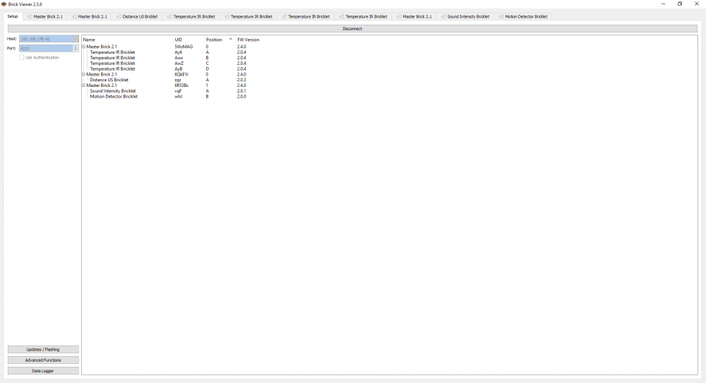

gzimmer Geschrieben December 28, 2016 at 07:50 Geschrieben December 28, 2016 at 07:50 1 x Step down wegen Strom ( 19V ) 2 x Master Brick -- Wobei einer 4 x IR Temp Brick hat mit 2 Meter Kabel, dieser sollte Wasserrohre die Temperatur messen. ( Emi 65535 ) -- Auf dem anderen Master Motion + Sound Und das ganze lasse ich auf einem Pi laufen, aber, auch ohne PI bleibt es hängen. Bleibt wie gesagt hängen in Openhab und Brick Viewer 2.3.6 Zeitlich ist immer unterschiedlech, ist genau das was ich nicht verstehe, und ich muss die alles aus dem Pi und der Spannung entnehmen um ein Reset zu machen, ansonsten reagiert das Teil überhaupt nicht mehr Zitieren
borg Geschrieben December 29, 2016 at 10:52 Geschrieben December 29, 2016 at 10:52 Hab das jetzt heute morgen nachgebaut (mit 2m Kabel usw). Bisher funktioniert noch alles. Was mir gerade bei deinen Screenshots aufgefallen ist: Deine Master Brick Firmware Version ist nicht aktuell, die könntest du einmal aktualisieren. Wobei ich vermute dass das nichts an den Problemen die du hast ändern wird, aber ein Versuch ist es Wert! Zitieren
