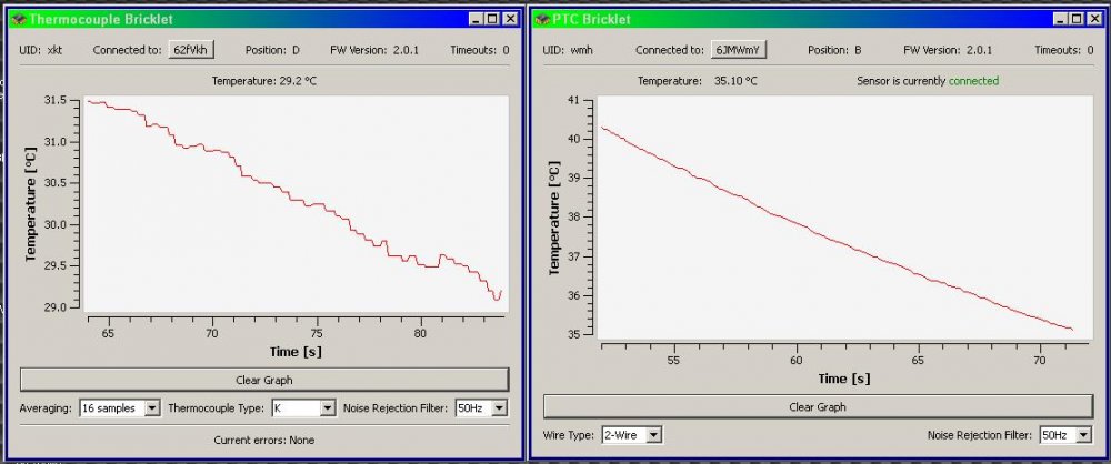

Dimitrios Geschrieben February 22, 2016 at 14:36 Geschrieben February 22, 2016 at 14:36 Hi Jungs, ich habe gerade über die Update-All Funktion alles erneuert, auch Viewer auf 2.3.4 Nun wird seltsamer Weise das Thermocouple als Temperature Bricklet erkannt, dabei wird de Typ (J,K,B,S,T,...) nicht angezeigt, bzW. keine Wahlmöglichkeit, und wie hier im Thread beschrieben konstant auf -100°C...... Das PTC Bricklet (Vergleichsweise) zeigt kontinuierlich die richtige Temperaturschwankungen..... Zitieren
photron Geschrieben February 22, 2016 at 14:52 Geschrieben February 22, 2016 at 14:52 Diese Problem bestand in Brick Viewer Version 2.3.3 und wurde in Brick Viewer Version 2.3.4 behoben. Die Funktion heißt "Auto-Update All Bricklets". Der Update Dialog zeigt dir zwar auch neue Versionen der Brick Firmwares und Brick Viewer selbst an, Auto-Update aktualisiert aber nur die Bricklets. Brick Viewer Version 2.3.4 muss du von Hand herunterladen und installieren. Danach musst du im Update Dialog auf dem Bricklet Tab den Brick und Port für das falsche Temperature Bricklet auswählen, dann als Plugin Thermocouple Bricklet auswählen und Save klicken. Zitieren
Dimitrios Geschrieben February 22, 2016 at 15:30 Geschrieben February 22, 2016 at 15:30 Ja, alles klar photon, nun habe ich den Anschluss wieder finden können... Der PTC ist etwas langsamer wie man sieht..... Zitieren
