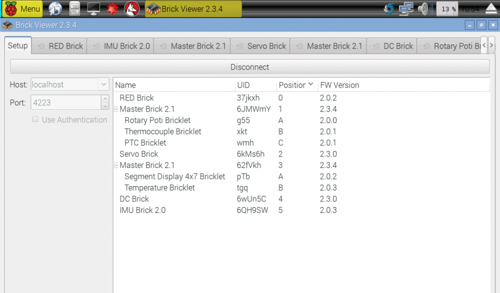

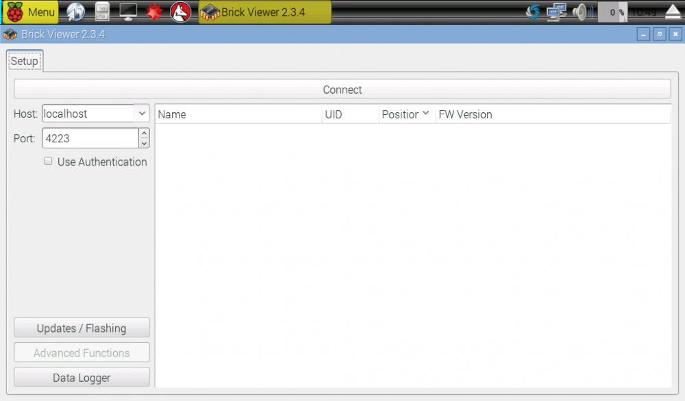

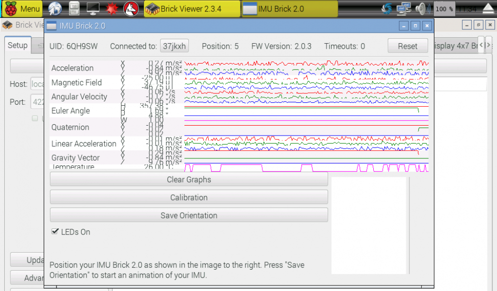

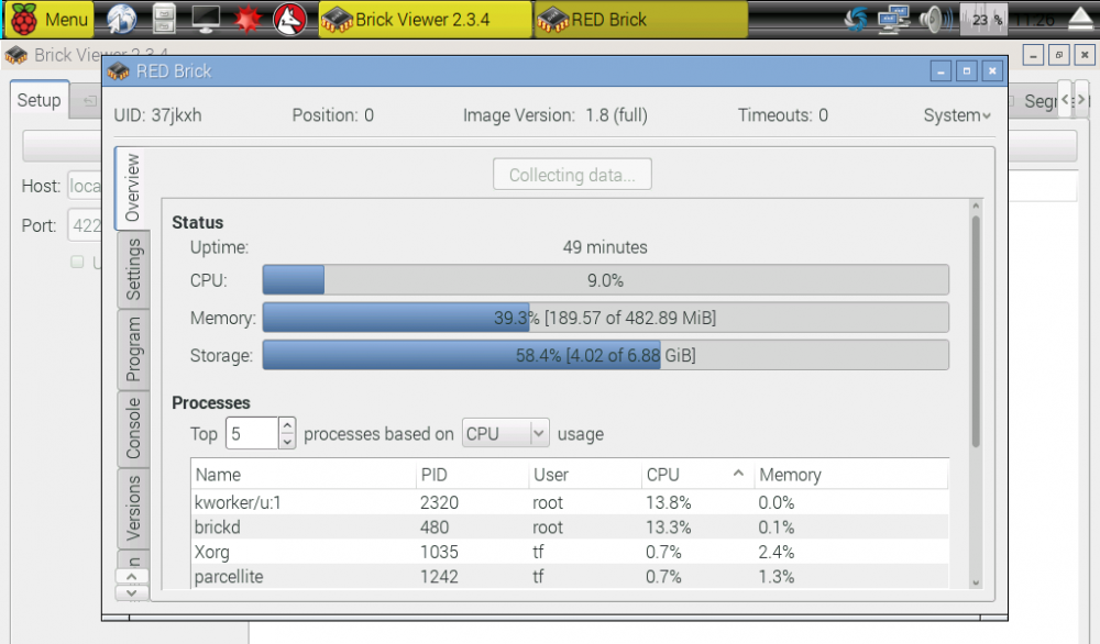

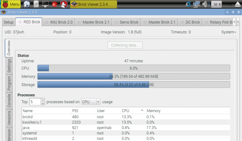

Dimitrios Geschrieben March 9, 2016 at 12:54 Autor Share Geschrieben March 9, 2016 at 12:54 Hallo photron, ich habe ein nettes Programm für Debian finden können um Screen Bilder zu erstellen. ____________________________________________________________________ Es geht um die Darstellung für Brick Viewer mit Touchsreen Display. Das originale HDMI Display 800X480 12,7cm (5")ist richtig gut, und für vielerlei Anwendungen einsetzbar. Jedoch etwas zu klein für meine gewünschte Arbeitsweise. Daher auch die Bemühung um ein HDMI 1024X600 mittels Raspberry Pi. Nun habe ich aber leider das gleiche darstellungs Problem wie bei den kleineren Display. ____________________________________________________________________ 1)Um zu verdeutlichen hier ein Bild vom Desktop. 2)Und ein Bild von Brick Viewer, hier ist die Darstellung völlig ausgezeichnet. 3)Sobalt man die Verbindung durchführt Connect hat man keinen Gesammtüberblick mehr zur Verfügung. Updates/Flashing ; Advanced Functions ; Data Logger ist leider nicht mehr zugänglich ! 4)Die Darstellung Red-Brick ist hingegen, obwohl sehr viele Optionen vorhanden, sehr gut gestaltet.... Mann kann einfach umschalten, und hat alle Optionen verfügbar. 5)Und das Umschalten ist auch für alle andere Brick-Optionen verfügbar, also sehr gute Darstellung..... 6)Einzig das IMU ist etwas verwirrend, da würde eine darstellungs-Art Soom Funktion eventuell hilfreich sein..... Ich hoffe man kann erkennen was gemeint ist. Im Falle dass zB. ein Stand-Alone-Gerät aufgebaut werden soll wird man früher oder später auf recht merkwürdige Probleme stoßen, das könnte dann in einen Konstuktions-Nervenkrieg enden...... Davon kann ich ein Lied singen, und habe leider vielerlei unschöne Erfahrungen sammeln müssen.... Zitieren Link zu diesem Kommentar Share on other sites More sharing options...
photron Geschrieben March 9, 2016 at 13:00 Share Geschrieben March 9, 2016 at 13:00 Die Screenshots sehen doch gut aus. Wo ist das Problem, was übersehe ich? Zitieren Link zu diesem Kommentar Share on other sites More sharing options...

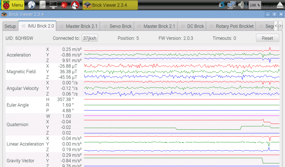

photron Geschrieben March 9, 2016 at 13:37 Share Geschrieben March 9, 2016 at 13:37 Ah, verstehe, das Fenster ist zu hoch. In diesem Fall liegt es am IMU Brick 2.0 Reiter. Dessen Minimalhöhe ist zu hoch. Wenn du den IMU Brick 2.0 absteckst, dann sollten auch der RED Brick Reiter wieder normal aussehen. Für den IMU Brick 2.0 Reiter kann ich das so lösen, dass die ganzen Graphen in einen Rahmen mit vertikalen Scrollbalken kommen. Dann ist das Problem behoben. Zitieren Link zu diesem Kommentar Share on other sites More sharing options...
Dimitrios Geschrieben March 9, 2016 at 14:01 Autor Share Geschrieben March 9, 2016 at 14:01 Ja beim IMU könnte man verbessern, wichtig wäre das SETUP 3)Sobalt man die Verbindung durchführt Connect hat man keinen Gesammtüberblick mehr zur Verfügung. Updates/Flashing ; Advanced Functions ; Data Logger ist leider nicht mehr zugänglich ! Zitieren Link zu diesem Kommentar Share on other sites More sharing options...
photron Geschrieben March 9, 2016 at 14:11 Share Geschrieben March 9, 2016 at 14:11 Die Problem mit dem Setup und dem RED Brick Reiter entstehen alle durch den zu hohen IMU Brick Reiter. Sobald der IMU Brick Reiter nicht mehr zu hoch ist verschwinden die anderen Probleme auch. Zitieren Link zu diesem Kommentar Share on other sites More sharing options...
Dimitrios Geschrieben March 10, 2016 at 10:32 Autor Share Geschrieben March 10, 2016 at 10:32 Sehr beeindruckend photron, ich kann mir gut vorstellen dass bei Dir ein gewaltiger Wissensstand vorhanden ist, und was machst Du beruflich wenn ich höflich fragen darf ? _____________________________________________________________________ 1) Und ja es stimmt, ich habe das IMU Brick aus dem Stack entfernt und die SETUP Oberfläche ist fast perfekt. bis auf Data Logger ist alles am richtigen Platz. 2) Wenn aber sich die Anzahl der vorhandenen Bricklets erhöht ist die SETUP Oberfläche wieder unzugänglich. 3) Das Temperature IR Bricklet ist ja sehr beeindruckend, Respekt.... Zitieren Link zu diesem Kommentar Share on other sites More sharing options...
photron Geschrieben March 10, 2016 at 11:18 Share Geschrieben March 10, 2016 at 11:18 Ich dachte es wäre offensichtlich was ich beruflich mache: Ich arbeite bei Tinkerforge, daher weiß ich soviel darüber! Welches Bricklet hast du den hinzugefügt, so dass der Setup Tab wieder zu hoch ist? Zitieren Link zu diesem Kommentar Share on other sites More sharing options...

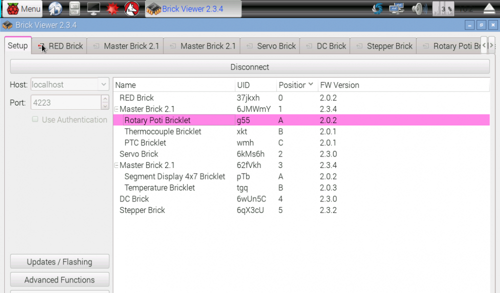

Dimitrios Geschrieben March 10, 2016 at 13:18 Autor Share Geschrieben March 10, 2016 at 13:18 Du hast meinen Respekt photron, bei Tinkerforge arbeiten und kannst gleichzeitig meine unqualifizierte Komentare ruhig und gellasen beantworten, das ist wahrhaftig bewunderungswürdig. ____________________________________________________________________ 1) Ich habe das IMU entfernt und ein Stepper-Brick bzW. auch einige Bricklets hinzugefügt, siehe SETUP Bild. ____________________________________________________________________ 2) Hinzu muss ich gestehen, es werden einige Stand Alone 19" Gehäuse mit TinkerForge Modulen und auch Raspberry Pi2/3 ausgestattet. Unter anderem auch eine eigenbau Portalfräse mit drei Achsen Servo-Motoren, aber es werden auch Messeinrichtungen integriert um Bemaßungen zu entnehmen, quasi ein Langzeitprojekt Zitieren Link zu diesem Kommentar Share on other sites More sharing options...
Dimitrios Geschrieben March 11, 2016 at 09:20 Autor Share Geschrieben March 11, 2016 at 09:20 Hallo photron, bezüglich SETUP Oberfläche beim 1024X600 Display habe ich folgendes feststellen können. Bevor man auf Connect drückt hat man die Möglichkeit die Optionen Updates/Flashing ; Advanced Functions ; Data Logger auszuwählen, und danach die Option Connect. Somit kann man die SETUP Optionen nachträglich nutzen. ______________________________________________________________________ Ich habe momentan 3 Potentiometer verbunden. Ein Potentiometer ist am Stepper gekoppelt. Ich habe das SETUP genutz und die Rotary Poti 2.0.2 aufgebracht. Merkwürdiger Weise sind alle drei Potentiometer auf 2.0.2 erneuert worden, aber das Potentiometer am Stepper Brick hat fälschlicher Weise die ältere Revision angezeigt obwohl es auch die 2.0.2 inne hat. Zitieren Link zu diesem Kommentar Share on other sites More sharing options...
