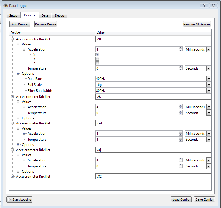

sManthei Geschrieben February 3, 2016 at 16:14 Autor Geschrieben February 3, 2016 at 16:14 Hallo borg, Ich habe die Beschleunigungsmesser nun zwei mal getestet. Beides mal auf 4ms. Bei Datenrate habe ich 400Hz ausgewählt, da das nächst größere. Frequenzbandfilter steht auf 800Hz. Ich weiß auch ehrlich gesagt nicht so genau was der bewirkt. Anfänger eben...:-( Siehe auch Screenshot. Erster Test: Auf dem Schreibtisch neben mir. Alles läuft fehlerfrei...Logger loggt mit. Alles genau so wie ich mir das vorstelle. Zweiter Test: An meinem Gerät verbaut. Selbe Einstellung via gespeicherter und geladener Config-Datei. Ich starte das Loggen und sofort ab dem ersten Moment an kommt der Fehler. Sehr sehr vereinzelt kommt mal ein Wert durch. aber generell quasi gar nichts. Ist mir ein komplettes Rätsel :o Das Gerät ist auch nichts besonderes. Ist einmal ein Stahlrahmen und einmal ein Aluminiumrahmen. Nichts magnetisches, nichts anderes elektronisches daran verbaut... Grüße sManthei EDIT: Screenshot und Rechtschreibung EDIT2: Ist eigentlich die Anschlusskonfiguration der Sensoren wichtig? Sprich: Müssen alle vier Anschlüsse des Masterbricks besetzt sein, bevor man mit den Anschlüssen des Slavebricks weitermacht? Oder ist das irrelevant? Zitieren
