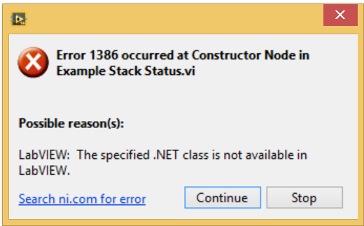

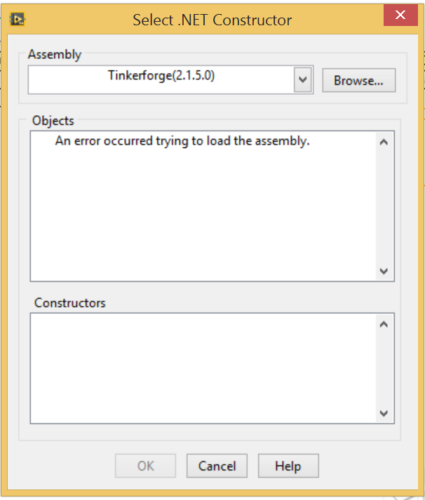

Cuthalion75 Geschrieben October 2, 2015 at 07:42 Geschrieben October 2, 2015 at 07:42 Hallo zusammen, ich bin neu hier und hatte mir vorgenommen einige Projekte mit Tinkerforge und Labview zu realisieren und mir dazu auch schon die ersten Komponenten besorgt. Mit dem Daemon und dem Viewer funktionieren sie auch einwandfrei. Mein Problem ist, dass die Tinkerforge.dll anscheinend nicht kompatibel zu meinem System ist und sich nicht in Labview laden lässt. System: Windows 8.1 Labview 2014 student Edition 32bit Ich bin vorgegangen wie hier beschrieben: http://www.tinkerforge.com/de/doc/Software/API_Bindings_LabVIEW.html Sowohl die Tinkerforge.dll im net20 als auch im net40 Ordner kann nicht geladen werden. Ich habe auch die Vorschläge hier ausprobiert: http://www.tinkerunity.org/forum/index.php/topic,3212.msg19824.html#msg19824 Auch das manuelle Laden der Assemblies in den IPConnection Node funktioniert leider bei keiner der dll's - mit der Meldung dass beim Laden des Assemblies ein Fehler aufgetreten ist. Ich habe Labview sowie die .NET CLR 4.0 neu installiert, ohne Erfolg. Hat jemand einen Tip was ich noch versuchen könnte ? Gruß, Günther Zitieren
photron Geschrieben October 2, 2015 at 08:01 Geschrieben October 2, 2015 at 08:01 Auch das manuelle Laden der Assemblies in den IPConnection Node funktioniert leider bei keiner der dll's - mit der Meldung dass beim Laden des Assemblies ein Fehler aufgetreten ist. Sagt die Meldung einfach nur, dass ein Fehler aufgetreten ist? Oder stehen da noch Details zum Fehler? Zitieren
Cuthalion75 Geschrieben October 2, 2015 at 12:06 Autor Geschrieben October 2, 2015 at 12:06 Hallo, danke für die prompte Antwort. Hier Screenshots von dem Fehler beim start einer .vi sowie von dem Fehler beim manuellen Laden. - Leider nicht sehr aussagekräftig. Eine Idee was ich probieren könnte ? Gruss, Guenther Zitieren
