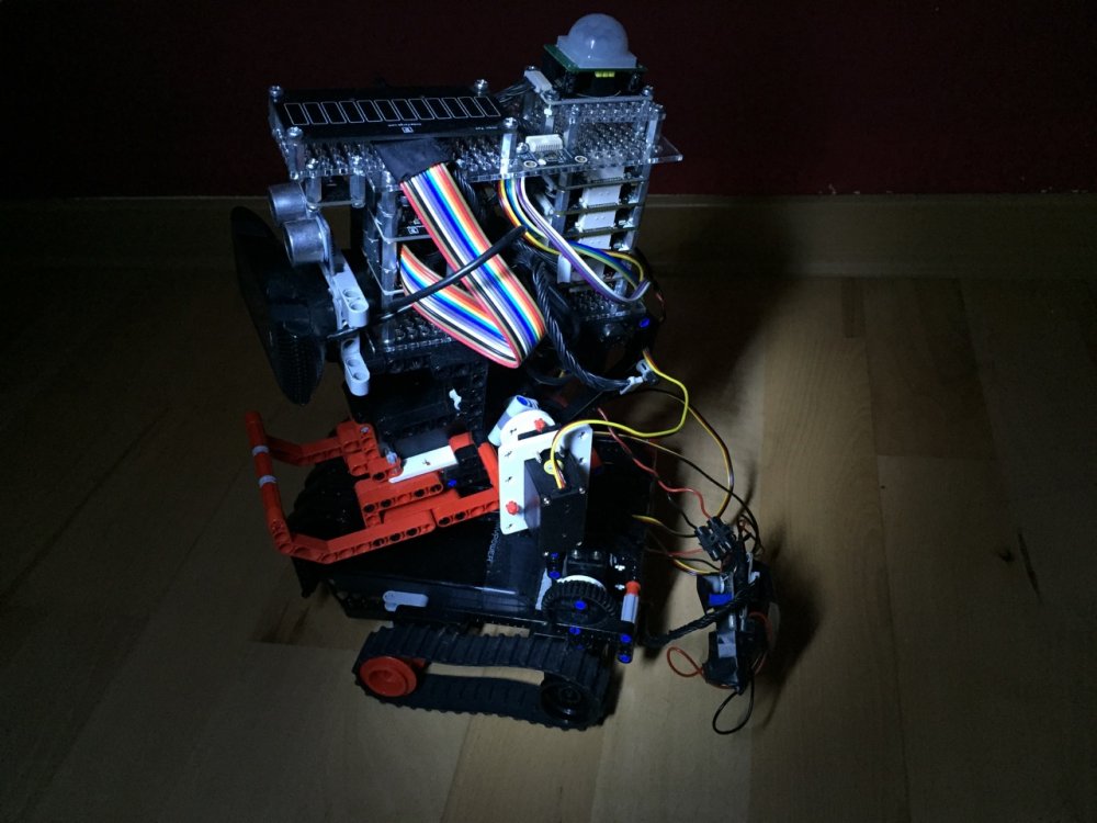

yuna Geschrieben June 2, 2015 at 07:42 Geschrieben June 2, 2015 at 07:42 Hallo, ich habe meinen Roboter mit Tinkerforgeteilen ziehmlich einstauben lassen. Ich bin sehr frustriert das ich mit der Hardware ständig zu kämpfen habe und nicht wirklich zum programmieren komme. Nun möchte ich fragen ob mir jemand einen Roboterkörper bauen könnte oder wüsste wo ich einen herbekommen könnte. Meine Wunschvorstellung ist ein Roboter mit genügend Platz für Akk, Solar und Technik,(ca DIN A4 große Fläche kann es schon sein.) Dieser ist leider nicht in Deutschland verfügbar aber schaut schon brauchbar aus: http://de.aliexpress.com/item/DAGU-Service-Droid-robot-for-arduino/1501410535.html Ich hätte ganz gern vormontierte Tinkerforge kompatible Servo Motoren Für Kopf und Arme sowie Motoren zum Fahren. Geschwindigkeit spielt weniger die Rolle eher stromsparend sollte es sein. Achja und ich möchte die Technik und Kabellei ungern raushängen lassen, es wäre schon schön wenn es auch anschaulich ist. Hat jemand eine Idee oder kann jemand mir dabei helfen? Ich würde es auch bezahlen falls jemand es selbst für mich anfertigt. Hauptsache ich komme zum Ziel. Eure TechnikNoobine Yuna Zitieren

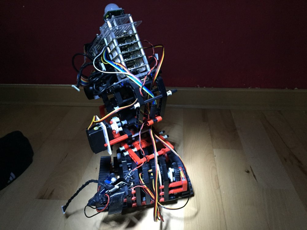

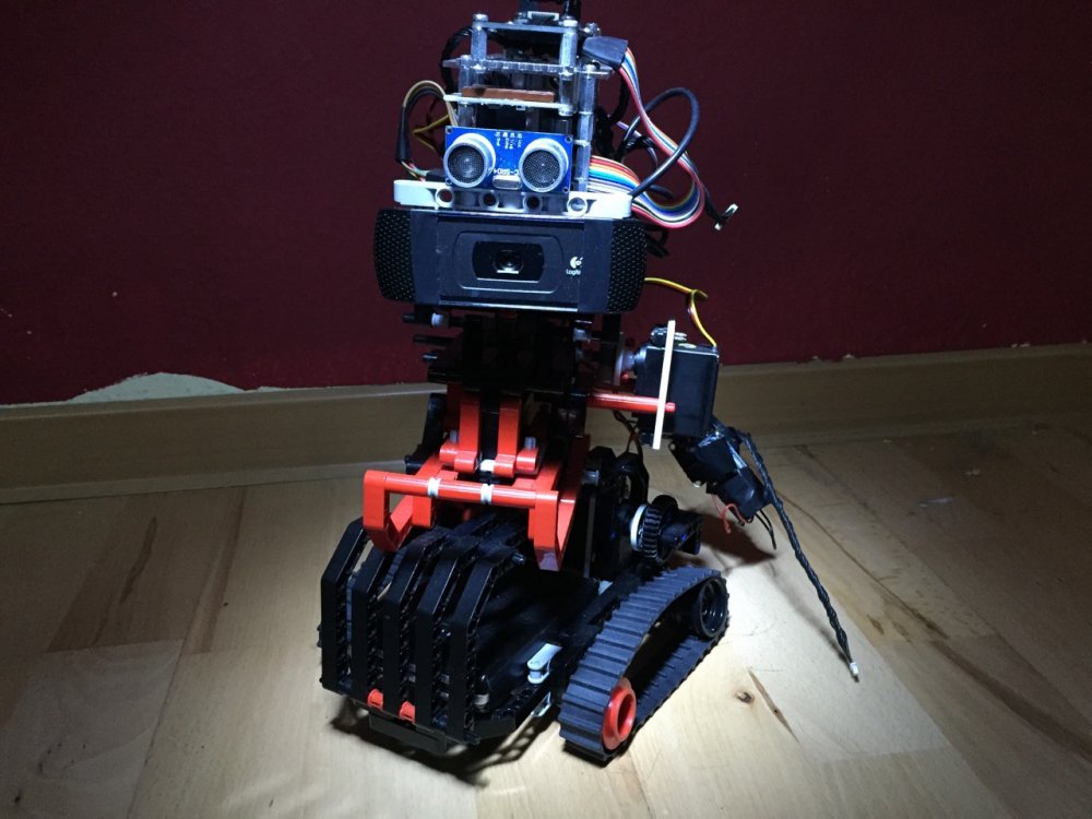

yuna Geschrieben August 30, 2015 at 18:07 Autor Geschrieben August 30, 2015 at 18:07 Hallo, nun melde ich mich mal wieder bei euch. Seit dem ich hier bei Tinkerforge bin, habe ich es noch immer nicht geschafft das mein Roboter fährt! Nun bin ich schon auf einfaches Lego umgestiegen, alles schaut super aus, Motoren drehen sich, aber das Lego hält das Gewicht der Bricks nicht aus. Die Legostangen von den Rädern biegen sich, die Zahnräder knirschen in einander,... ich bin total verzweifelt. Kann mir keiner helfen oder sagen wo ich Hilfe herbekäme? Für ein MakerBeam bin ich sicher auch zu dumm. Bei den vielen Versuchen die ich jetzt machte bin ich locker schon bei 1500€ oder mehr für nichts angekommen. Es muss doch möglich sein das ich ein paar Räder oder Ketten zum fahren bringen kann und auf dem Rumpf den Kopf mit Tinkerforgesensoren ausstatte Bitte bitte um Hilfe :'( Zitieren
remotecontrol Geschrieben August 31, 2015 at 07:50 Geschrieben August 31, 2015 at 07:50 Was wiegt der ganze Aufbau den aktuell? Die Bricks an sich wiegen ja nicht viel. Laufen die Ketten "normal", wenn Du das Fahrzeug anhebst? Oder ist da auch schon etwas Spannung im Antrieb? Zitieren
yuna Geschrieben August 31, 2015 at 08:07 Autor Geschrieben August 31, 2015 at 08:07 ja alles läuft normal wenn ich es anhebe. wie viel es wiegt weiß ich nicht, das wage bricklet habe ich leider noch nicht Aber es ist schon sehr schwer. Das meiste des Gewichts dürften die Kabel, der 230g Akku, und vor allem die Schrauben ausmachen. Da ich sicher ab und an neue Teile anbaue, mag ich nichts kleben. Im Rumpf ist der schwere Akku drin und oben alles nur Tinkerforge + die Kamera. Von der Kamera habe ich jegliche gewichte bereits entfernt. Mein Laptop wiegt 1,57 kg, der Roboter fühlt sich ca. gleich schwer an. Zitieren
remotecontrol Geschrieben August 31, 2015 at 12:40 Geschrieben August 31, 2015 at 12:40 Eine Küchenwaage würde hier wohl auch ausreichen , aber 1,5 Kg ist ja schon mal eine Aussage. Wenn sich die Antriebwellen schon verbiegen ist das für's Lego auf jeden Fall zu schwer oder: mehr Achsen verwenden, um die Last besser zu verteilen. Dann erhöht sich aber auch die Reibung (oder gibt es inzwischen echten Kugellager)? Ich kenne noch die Variante, wo Kunststoffstangen durch die Lego-Bausteine geführt werden. Wenn man da mehr Achsen nimmt, entsteht auch mehr Reibung, könnte aber dennoch was bringen. Welche alternativen fahrbaren Untersätze hast Du schon ausprobiert? Zitieren
yuna Geschrieben August 31, 2015 at 13:03 Autor Geschrieben August 31, 2015 at 13:03 Naja ne Küchenwaage ist zu einfach, sowas hab ich nicht Ich hatte zuletzt 3x verschiedene Rovers - zuletzt den Dagu Rover 5 Chassis 4WD probiert. Es gab immer Motorcontrollerprobleme. Ich versaute mir dann auch mehrmals den Motorcontroller und ServoBrick weil ich zu wenig Ahnung von habe. Normale Motoren kommen bei mir nicht in Frage, da die Controller von Tinkerforge mir zu viel Strom verbrauchen. Ich möchte einfach nur Programmieren und ein robust, flexiblen roboter haben. Weiterhin ausprobiert habe ich ein RaspberryPi, GrovePi, BrickPi, Lego EV3 von Lego usw. Alles recht zu unflexiebel. Der Pi hat zu wenig Power und ist total kompliziert. EV3 ist unzuverlässig, langsam, buggy (lejos), stromversorgungsprobleme, unhandliche sensoren. [...] Und nun bin ich wieder bei Tinkerforge da hier mehr Zuverlässigkeit und Hilfe herrscht. - Auch fexibel sowie stromsparend läuft und auf den GPIO gibts ja auch noch Hoffnung Am Liebsten wünschte ich mir, das jemand ein Gestell z.b. aus MakerBeam zusammenbaut. ich brauche ja nur ein rumpf mit 4 rädern und nen akkuhalter + ein schwenkbaren kopf wo dann die TinkerforgeSensoren drauf kommen. Ich bin nicht gut in hardware und bastelleien Zitieren
