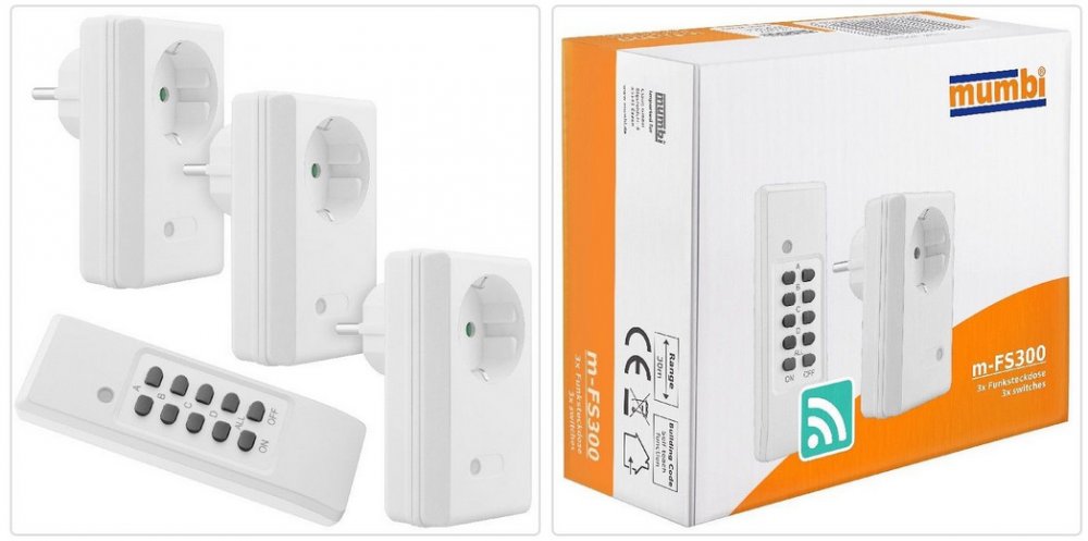

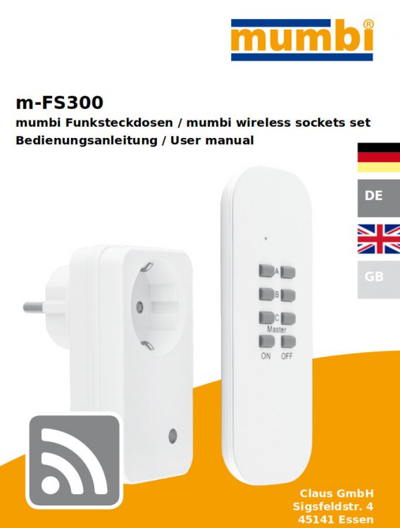

borg Geschrieben July 23, 2018 at 07:37 Geschrieben July 23, 2018 at 07:37 Mh, hab gerade kurz online geschaut. Sieht deine Fernbedienung so aus wie in dem ersten Bild oder so wie in dem zweiten? Für mich sieht das so aus als würde mumbi jetzt eine andere Funksteckdosen unter dem gleichen Namen (m-FS300) verkaufen... Hast du hinten einen DIP-Switch drin zum einstellen oder ist das selbstlernend laut Anleitung? Zitieren
luxor Geschrieben July 23, 2018 at 07:58 Geschrieben July 23, 2018 at 07:58 Meine sind die vom Bild 2, selbstlernend bzw beim Einschalten Blickt die Steckdose fröhlich bis der Knopf auf der Fernbedienung gedrückt wird. DIP-Switch sind keine Vorhanden. Hab sowohl Fernbedienung als auch Steckdose zerlegt. Das ja uncool. Dann schick ich die mal Zurück. Zitieren
borg Geschrieben July 23, 2018 at 08:17 Geschrieben July 23, 2018 at 08:17 Das ist echt zum Kotzen mit diesen Funksteckdosen-Anbietern. Wir hatten ursprünglich bei uns im Shop die ELRO 440. Dann waren die auf einmal oft nicht verfügbar und wir haben stattdessen die (damals baugleichen) mumbi m-FS300 verkauft. Da wir die in den letzten Monaten schwer bekommen konnten, verkaufen wir jetzt "PFS" (Eigenmarke von Pollin). ELRO hat damals die neuen Funksteckdosen wenigstens unter einem anderen Namen verkauft, mumbi scheint jetzt einfach unter gleichem Namen die Steckdosen ausgetauscht zu haben... ELRO 440, (alte) m-FS300 und PFS sind übrigens alle vom gleichen OEM Hersteller in China... Die nutzen die gleiche Form und die gleiche Leiterplatte etc. Es wird immer nur hinten das "Namensschild" ausgetauscht. Da gibt es also keine Qualitätsunterschiede. Zitieren
