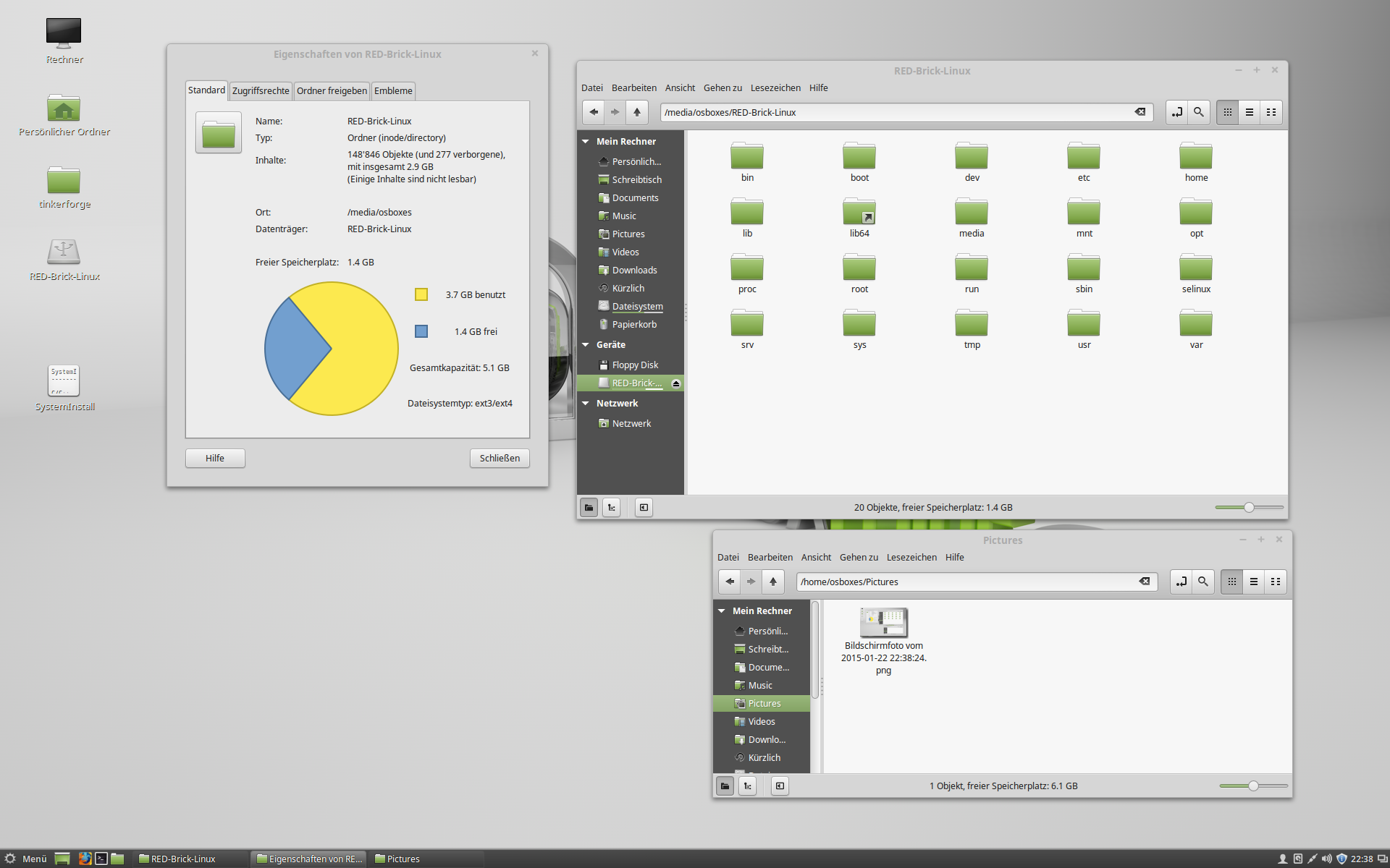

ch0lert1nu Geschrieben January 24, 2015 at 16:27 Autor Geschrieben January 24, 2015 at 16:27 Der RedBrick macht Ärger - oder macht zumindest nicht das was erwartet. Ich habe mir eine 8GB SanDisk Ultra microSDHC besorgt und im Linux Mint wie in der Anleitung beschrieben das RedBrick Image 1.3 aufgespielt. Das dauerte in der Konsole eine gefühlte Ewigkeit, aber schlussendlich kam der Befehl zu einem Ende und es waren Daten auf der microSD Karte aufgespielt. Die microSD Karte meldete sich fortan im Linux Mint als "RED-Brick-Linux". Ich habe diese microSD Karte dann im RedBrick installiert und diesen per USB an den PC angeschlossen. Resultat: - blaue LED leuchtet - rote LED blinkt kurz auf und erlöscht dann gleich wieder - kein Lebenszeichen einer grünen LED - RESET Button während 5s: blaue LED schaltet ab - wieder RESET Button: blaue LED schaltet wieder ein Im BrickViewer: - kein Lebenszeichen des RedBrick Das ganze dann an den HDMI Fernseher angeschlossen, bestromt über USB: - kein Lebenszeichen am HDMI - gleiches Verhalten der LEDs wie am PC Im Anhang befindet sich ein Bild der Daten auf der microSD Karte, so wie sich diese im Linux Mint präsentiert. -> Kann da jemand etwas nicht passendes erkennen? -> irgendwie scheinen die Startdateien zu fehlen. -> Welche Dateien müssten sich im root Verzeichnis der microSD Karte befinden? Danke für Antworten. Gruss! Zitieren
ch0lert1nu Geschrieben January 24, 2015 at 16:59 Autor Geschrieben January 24, 2015 at 16:59 Sodele, ich habs jetzt auch noch unter Windows mit dem Win32DiskImager versucht. Resultat: die grüne LED blinkt jetzt fröhlich vor sich hin mit einer Art Doppelblink-Intervall. Im BrickViewer sehe ich aber immer noch keinen RedBrick... Zitieren
ch0lert1nu Geschrieben January 24, 2015 at 18:43 Autor Geschrieben January 24, 2015 at 18:43 Da bin ich wieder - nach "Gschwelti mit Chäs"... Der RedBrick zeigt sich jetzt auch im BrickViewer. Anscheinend brauchte das System den einen oder anderen zusätzlichen Reboot... Jetzt tun sich aber bereits weitere Abgründe auf: Ein RedBrick mit aufgestecktem DC Brick tut nicht - RedBrick erscheint im BrickViewer - DC Brick Tab fehlt Stapel umgestellt auf [DC Brick ] -> Akku extern -> DC Motor [Master Brick] -> Hall Sensor Bricklet -> Piezo Speaker Bricklet [RED Brick ] => USB to Host - DC Brick erscheint nicht im BrickViewer - auf Piezo Bricklet kann ein kurzer Ton ausgegeben werden, dann stürzt irgendwas ab, so dass Master Brick und Bricklets aus dem BrickViewer verschwinden - erst nach Restart des BrickDaemon erscheinen Master und Bricklets wieder - DC Brick bleibt verschollen Mache ich etwas unerlaubtes? Sollte nicht der DC Brick auch direkt am RedBrick betrieben werden können? Braucht es dazu immer den Master Brick? Danke für die Antworten. Gruss! Zitieren
photron Geschrieben January 26, 2015 at 09:42 Geschrieben January 26, 2015 at 09:42 Warum das Image bei dir nicht direkt funktioniert hat kann ich nicht sagen. Normalerweise ist der Ablauf: Image auf SD Karte schreiben, SD Karte in RED Brick stecken, RED Brick mit Strom versorgen, RED Brick bootet. Es kann sein, dass der erste Bootvorgang etwas länger dauert, weil das System dann noch Verschiedenes initialisieren muss, aber es sollte booten. Bezüglich DC Brick, der funktioniert direkt auf dem RED Brick, aber dazu muss er auf der aktuellen Firmware Versino sein: 2.3.0. Wenn auf dem DC Brick eine ältere Firmware ist, kann dass dein Problem erklären. Dies gilt für alle Bricks. Zitieren
