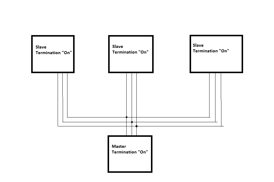

raphael_vogel Geschrieben December 1, 2014 at 08:11 Share Geschrieben December 1, 2014 at 08:11 Ist ein sternförmiger Aufbau eines RS485 Netzes möglich? Also ein Master mit dem alle Slaves verbunden sind. Zitieren Link zu diesem Kommentar Share on other sites More sharing options...
batti Geschrieben December 1, 2014 at 11:13 Share Geschrieben December 1, 2014 at 11:13 Hallo Raphael, in der Praxis ist dies technisch möglich und wird sicher auch meist funktionieren. Gerade bei Netzen mit geringen Kabellängen sollte es keine Probleme machen. Es wird aber allgemein nicht empfohlen, da es Probleme mit Reflexionen etc. geben kann. Google mal nach "RS485 Stern". Grüße, Bastian Zitieren Link zu diesem Kommentar Share on other sites More sharing options...
raphael_vogel Geschrieben December 1, 2014 at 12:05 Autor Share Geschrieben December 1, 2014 at 12:05 Danke. Gott sei Dank hab ich zum Slave hin ein 12 adriges Telefonkabel verlegt. Damit sollte es ja dann möglich sein im selben Kabel das Signal wieder zurückzuführen. Na dann hoff ich mal, dass die 1200m Länge des Buses einigermaßen realistisch sind.... Zitieren Link zu diesem Kommentar Share on other sites More sharing options...
