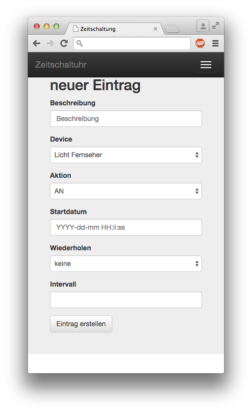

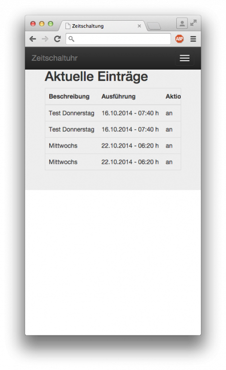

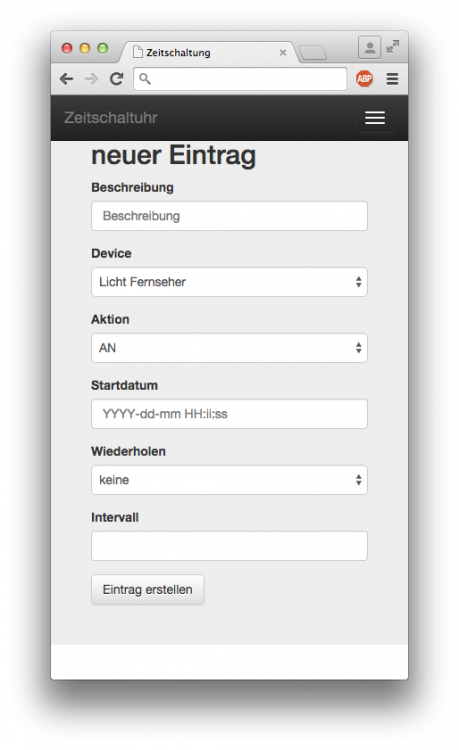

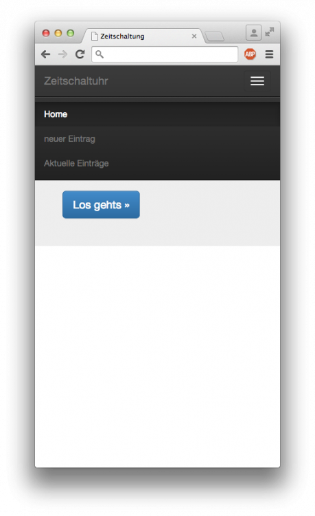

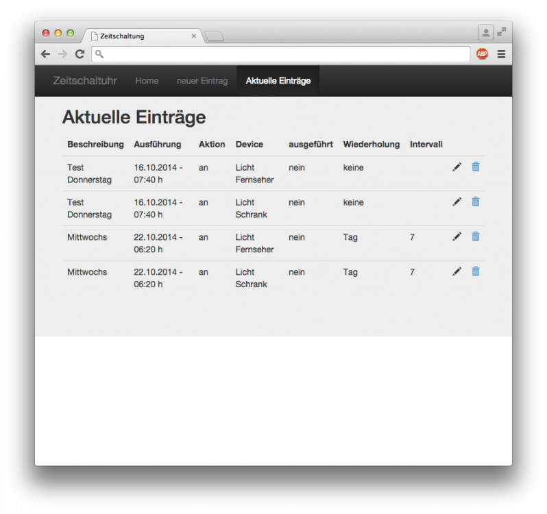

m2andyou Geschrieben October 15, 2014 at 21:44 Geschrieben October 15, 2014 at 21:44 So kurzes Resume der heutigen Arbeit. Die Weboberfläche (mit responsive Design) nimmt Gestalt an, nachdem die Auslösung der Aktionen soweit ganz gut funktioniert. Anbei mal ein paar Screenshots. So ganz zufrieden bin ich nicht, ich will noch einen einfachen Kalender einblenden, der das Datum dann im richtigen Format einfügt. Außerdem fehlt noch die Bearbeiten Funktion in der Übersicht, Löschen kann man Einträge ja schon genau so wie neue Eintragen. Gruß Zitieren
raphael_vogel Geschrieben October 16, 2014 at 07:24 Geschrieben October 16, 2014 at 07:24 Mit welcher JS Bibliothek hast du denn das UI gebaut? Zitieren
derAngler Geschrieben October 16, 2014 at 07:39 Geschrieben October 16, 2014 at 07:39 Sieht nach bootstrap oder node.js aus. Zitieren
m2andyou Geschrieben October 16, 2014 at 07:44 Geschrieben October 16, 2014 at 07:44 Hallo, das ist bootstrap Gruß Zitieren
