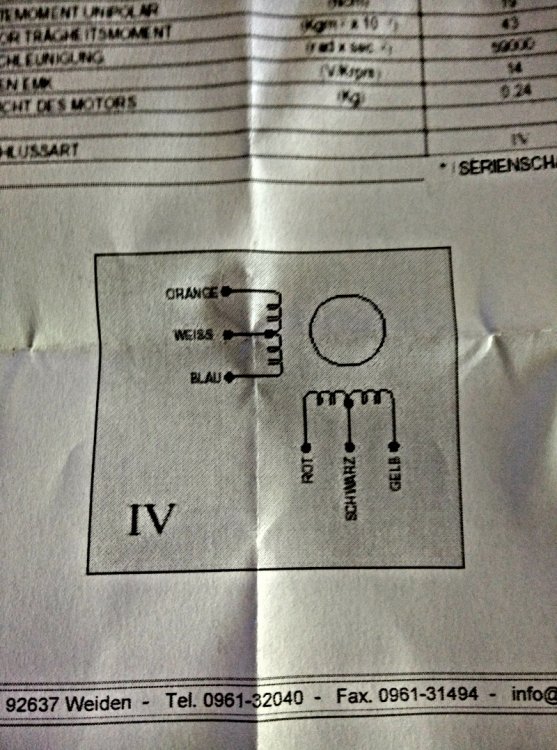

Glare Geschrieben August 16, 2014 at 15:26 Share Geschrieben August 16, 2014 at 15:26 Hallo, ich habe einen 6-adrigen Schrittmotor, kann ich den mit dem Stepper ansteuern? Gruß Sascha Zitieren Link zu diesem Kommentar Share on other sites More sharing options...
Nic Geschrieben August 18, 2014 at 01:02 Share Geschrieben August 18, 2014 at 01:02 M.E. könnte das ein unipolarer Stepper sein, der ev. auch bipolar gefahren werden kann, wenn die Mittelleiter isoliert und nicht angeschlossen sind. Ansonsten mal googeln. Mir ist das jetzt zu spät Zitieren Link zu diesem Kommentar Share on other sites More sharing options...
