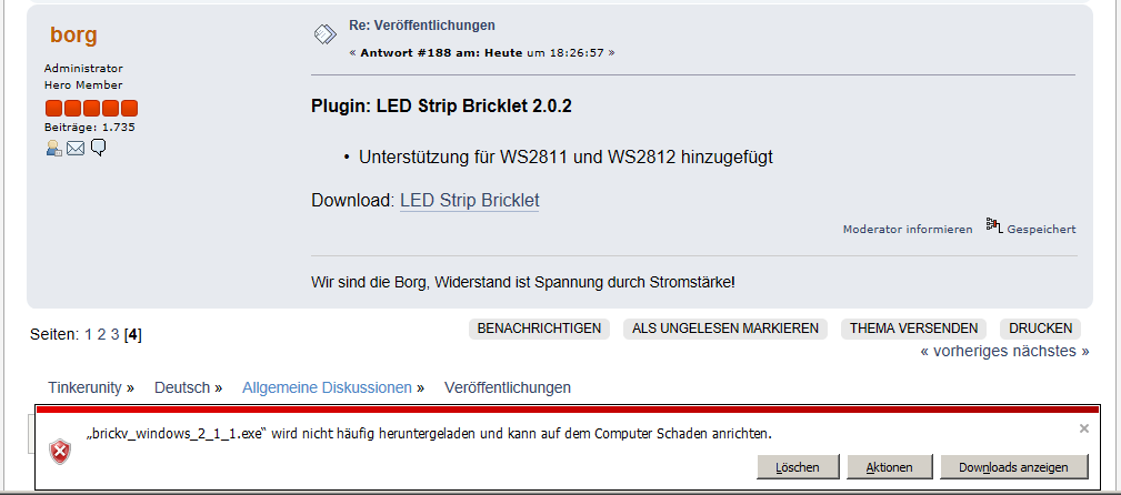

ich habe wohl als einer er ersten den neuen Brickviewer 2.1.1 von den Tinkerforgeseiten geladen und der IE hat eine Fehlermeldung gebracht, aber was bedeutet die? Siehe erster Anhang.
a) Habe ICH den Brickv noch nicht haeufig runtergeladen? Dann wuerde die Meldung bei jedem File kommen was ich zum ersten mal runterlade.
oder
b) Haben ANDERE den Brickv noch nicht haeufig runtergeladen? Aber woher weiss mein IE das?
Ich verstehe das einfach nicht.

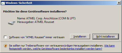

Ein neuer Treiber wird mit installiert. Wahrscheinlich der (Boot-) Treiber fuer den RED Brick?

Die IE Meldungen werden von Windows SmartScreen kommen.
Der "neue" Treiber ist der alte Atmel Bootloader Treiber für die Bricks, den Atmel jetzt in einer signierten Version bereitstellt, so dass er auch auf Windows 8 ohne Umwege installiert werden kann und frühere Windows Versionen sich nicht mehr über einen nicht-signierten Treiber beschweren.

  Am 11.7.2014 um 10:52 schrieb photron:
  Zitat
Der SmartScreen-Filter vergleicht die heruntergeladenen Dateien zudem mit einer Liste von Dateien, die beliebt sind und von vielen Benutzern von Internet Explorer heruntergeladen werden. Wenn sich die Datei, die Sie herunterladen, nicht auf dieser Liste befindet, gibt der SmartScreen-Filter eine Warnung aus.
Die Liste aller Dateien wird ja wohl nicht auf meinem PC vorhanden sein. Heisst das wirklich, dass ich (mein IE) jede Datei an Microsoft melde die ich runterlade? Jede MP3 Datei und jedes PDF?
Warum bekomme ich keine Warnung wenn ich von meinem eigenen Server eine Datei runterlade?
Das ist nun wirklich OT hier, aber gefaellt mir nicht. Bisher dachte ich, dass sich der IE (regelmaessig) immer eine Liste mit "gefaehrlichen" Seiten runterlaedt und der Vergleich bei mir lokal passiert.
