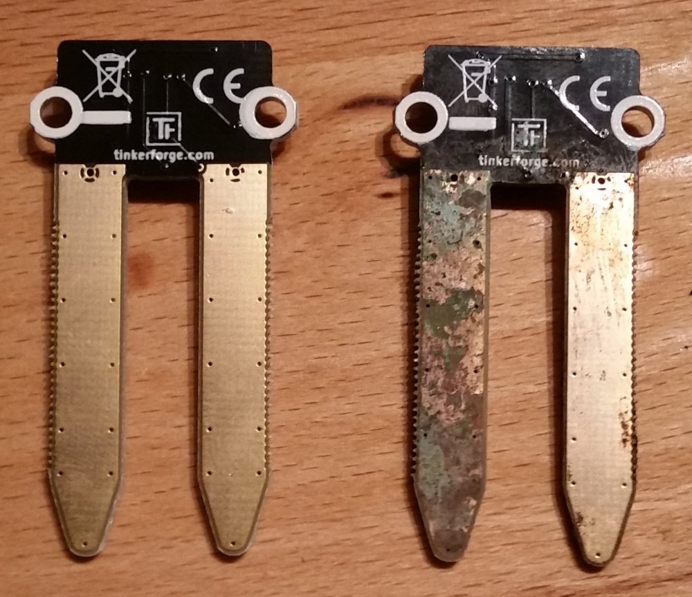

Unexpected Geschrieben September 6, 2014 at 10:23 Geschrieben September 6, 2014 at 10:23 Hallo zusammen, auch wenn dieses Thema schon etwas älter ist habe ich gerade mal meinen Moisture Bricklet aus der Erde gezogen und leider auch einen gewissen Verschleiß gefunden Daher würde mich die andere in Link beschriebene Messmethode interessieren. Hat hier jemand einen Versuchsaufbau? über IO4 oder dergleichen? Grüße Unex Zitieren

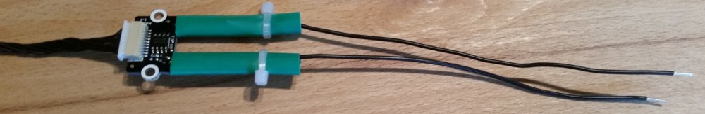

Unexpected Geschrieben September 7, 2014 at 17:32 Geschrieben September 7, 2014 at 17:32 Leider sieht der Moisture nach 2,5 Monaten im Vergleich zu einen Neuen wie im Anhang aus... Daher probiere ich jetzt mal das Bricklet mit zwei Kabeln zu verlängern und per Stecker zwei weitere Kabel anzuschließen, so dass ich nur die Kabel austauschen muss. Mal sehen. Zitieren
borg Geschrieben September 8, 2014 at 15:23 Geschrieben September 8, 2014 at 15:23 Sehr unschön. Ich befürchte da muss mittelfristig eine neue Lösung her, wir haben da wohl unsere Tests nicht lange genug betrieben . Die Frage ist wie genau eine bessere Lösung aussehen würde. Am besten wäre es vermutlich wir würden sowas mit in den Shop aufnehmen mit einem kleinen dazu passenden Adapterbricklet: http://www.vegetronix.com/Products/VG400/ Leider sehr teuer... Edit: Den hier könnten wir auch gut auslesen (I2C): http://www.adafruit.com/products/1298 Ist aber auch ein ganz guter Preissprung . Zitieren

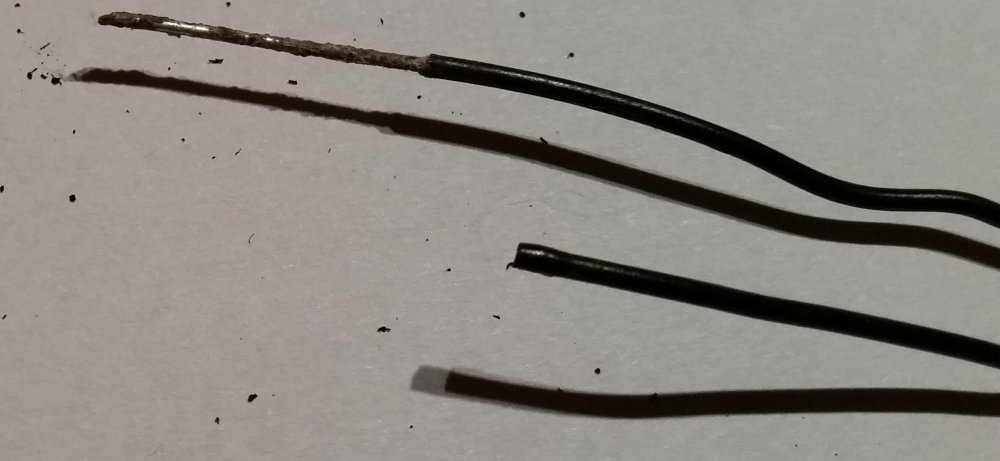

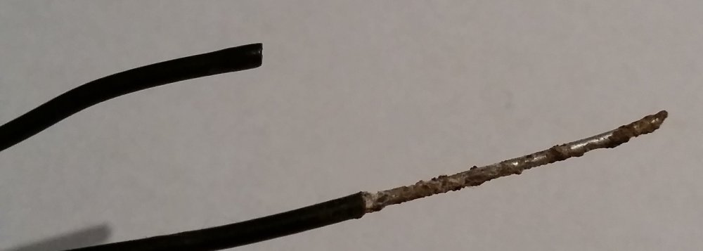

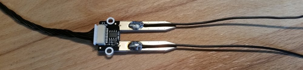

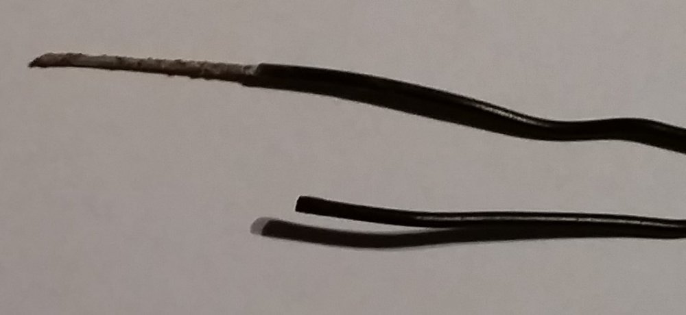

Unexpected Geschrieben December 7, 2014 at 18:33 Geschrieben December 7, 2014 at 18:33 Hallo TF, ich weiß ihr habt eine Menge mit dem RED zu tun, aber ich wollte dennoch ein kurzes Update geben. Ich hatte vor einigen Monaten zwei Drähte auf das Moisture Bricklet gelötet, damit es selbst nicht direkt in der Erde steckt. An die beiden Drähte habe ich jeweils mit einem Stecker zwei weitere Drähte gesteckt, damit man diese auch bei Bedarf einfach austauschen kann. Seit ein paar Tagen zeigt nun das Moisture Bricklet sehr geringe Werte an, obwohl ordentlich gegossen worden ist ;-) Nun habe ich gesehen, dass beide Drahtenden, welche im Boden steckten durchgerostet sind ;-) Fazit der Geschichte: Als erste Lösung ist das Moisture Bricklet sehr gut, aber ich würde mich freuen, wenn ihr die oben stehenden Ideen (sobald ihr die Zeit habt) weiter verfolgenden würdet, auch wenn das Moisture Bricklet dann etwas mehr kosten würde. Aber als Messgröße um eine Pumpe zusteuern, reicht die Qualität und Zufälligkeit der Werte auf längere Zeit gesehen nicht aus. Dieser Artikel soll nur als konstruktive Anmerkung gedacht sein, keine Kritik! Bin ansonsten super zufrieden mit eurer Hard-und Software! :-) Liebe Grüße Unex Zitieren

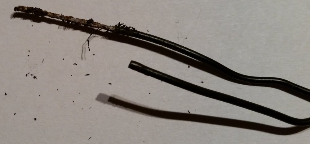

Loetkolben Geschrieben December 7, 2014 at 20:11 Geschrieben December 7, 2014 at 20:11 Hallo Unexpected. Hast du ein Foto davon? Woraus sind die Draehte? Sind die verrostet oder korrodiert? Sehen beide Draehte gleich aus? Der Loetkolben Zitieren
Unexpected Geschrieben December 8, 2014 at 18:46 Geschrieben December 8, 2014 at 18:46 Hallo Loetkolben, Hast du ein Foto davon? Habe ich an diesen Post gehängt, einmal direkt nach dem aus der Erde ziehen und dann einmal etwas sauber gemacht. Das eine Ende habe ich nicht abgebrochen, dass steckt wohl noch im Blumentopf Woraus sind die Draehte? Ich habe den Draht aus dem Shop verwendet: https://www.tinkerforge.com/de/shop/accessories/cable/wire-10m-black.html Sind die verrostet oder korrodiert? Ich denke korrodiert, siehe Foto. Was meinst du? Sehen beide Draehte gleich aus? Äm, der andere ist ganz weg ;-) Zitieren
Loetkolben Geschrieben December 9, 2014 at 03:37 Geschrieben December 9, 2014 at 03:37 Hallo Unexpected. Danke fuer die Antwort und Bilder. Kannst du mal nach dem anderen Stueck suchen? Mich wuerde interessieren ob der abgebrochen oder zersetzt ist. Die Schatten sehen schon komisch aus. Kannst du die Draehte einfach auf weisses Papier legen und fotografieren? Danke. Der Loetkolben Zitieren
