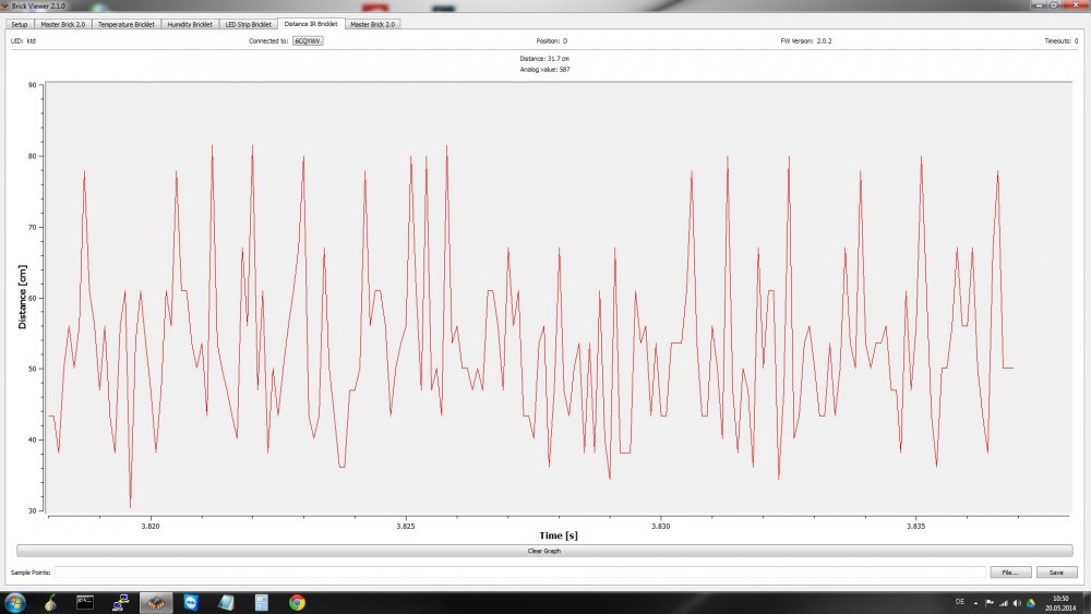

Hallo,
ich habe die Tage unter anderem ein Distance IR Bricklet erhalten, die Variante mit einem Messbereich zwischen 20 und 80 cm.
Schliesse ich das Bricklet an und starte den BrickViewer funktioniert im ersten Moment auch alles.
Allerdings habe ich das Problem, das die Werte wie wild "springen" wenn das Bricklet keine Messung durchführen kann, sprich wenn sich innerhalb des Messbereichs nichts befindet.
Das ganze äußert sich dann so, das das Bricklet mehrmals pro Sekunde die angeblich gemessene Entfernung ausgibt.
Z.Bsp. kann es sein, das ich wie wild Werte zwischen 60 und 75cm geliefert bekomme obwohl sich vor dem Sensor nichts befindet.
Beim nächsten mal sind es dann Werte zwischen 30 und 45 cm, oder, oder, oder ...
Sowie sich irgendetwas in dem Messbereich vor dem Sensor befindet funktioniert der Sensor auch genau wie erwartet.
Mein Problem ist, das ich nun nicht erkennen kann wenn sich nichts vor dem Sensor befindet.
Ich wollte ein Programm schreiben, das abhängig davon wie nah jemand am Sensor ist, die Helligkeit von LED regelt.
Und wenn niemand davor steht, dann sollen die LED's ausbleiben.
Genau mit letzterem habe ich nun meine Probleme, den ich kann den Zustand wenn niemand davor steht nicht erkennen.
Deswegen wollte ich euch fragen wie ich erkennen kann das niemand davor steht?
Hi,
diese IR-Sensoren scheinen gerade bei Lichteinstrahlung ab und an solche Fehlwerte zu produzierten.
Ich habe mit dem IR-Sensor was ähnliches gemacht (LCD-Beleuchtung an, wenn jemand davor steht) und bin dann dazu übergegangen, zeitlich kurze Ausreißer (also nur in Richtung "außerhalb Messbereich" nach "in den Messbereich hinein") zu ignorieren. Normalerweise sind diese Fehlmessungen ja in der Art "80 80 80 80 65 80 80" (beim Benutzen eines Listeners hätte man natürlich nur "80 65 80"). Muss man sich halt die Zeit beim Eintreffen des Events merken. Wenn der nächste Event außerhalb des Meßbereichs ist und kurze Zeit später eintrifft, muss man den Peek halt ignorieren. Da, wenn man vor dem Sensor steht, eigentlich dauernd Events auftauchen, braucht man sich auch keine Sorgen zu machen, dass man bei so einer Prüfung dann einen übersieht und das Licht vielleicht nicht anmacht.
Wenn man das schön kapselt, merkt die benutzende Programmfunktion davon auch nichts.
Funktioniert soweit ganz gut.

Da habe ich mich wohl zu früh gefreut.
Nachdem ich das Projekt jetzt endlich mal wieder weiterführen wollte, musste ich feststellen das ich mit den Werten des DistanceIR immer noch nicht zurecht komme.
Selbst gerundet habe ich immer noch "Sprünge" und "Aussetzer" drin, dadurch wird das LED-Licht dann ganz plötzlich dunkler oder heller - das sieht einfach nur unschön aus.
Viel schlimmer ist aber wieder das Verhalten im "Ruhezustand".
Je nach Lichtsituation zeigt er konstant 80cm an (damit könnte ich noch gut leben) oder er sprint wie wild im 10/100 Sekunden Takt von 70 auf 35 auf 47 auf 53 auf 33 ....
Es ist dann unmöglich festzustellen ob überhaupt jemand davor steht.
Siehe auch das Bild weiter unten.
Ich versuche die ganze Zeit irgendeine Art von Filter zu programmieren:
a) um zu erkennen wenn jemand davor steht (d.h. die ganzen Sprünge aussortieren)
b) um eine schöne "runde" Kurve beim messen der Entfernung zu bekommen, sprich die Werte zu glätten (aus Treppe mache eine Kurve)
Nur klappen tut zur Zeit weder das eine noch das andere.
Welchen realistischen Zweck kann der DistranceIR haben wenn er so extrem empfindlich auf die Lichtsituation reagiert?
