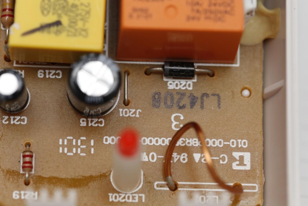

remotecontrol Geschrieben December 2, 2013 at 19:17 Geschrieben December 2, 2013 at 19:17 Hallo, ich bin zwar noch kein Besitzer der Remote Switch Bricklets, habe aber bereits zwei bestellt ... Die Steckdosen sind bereits da: Intertechno IT-1500 (Verkaufsbezeichnung IT-1500, auf der Dose steht ITR-1500, auf dem Sender ITT-1500). Aber: die Dose lassen sich mit handelsüblichem Werkzeug nicht öffnen, da sind spezielle Schraubenköpfe und ich frage mich, ob jemand diese Dosen schon mal geöffnet hat, um die Codes ablesen zu können, ohne größere Schäden anzurichten? Zitieren

remotecontrol Geschrieben December 2, 2013 at 20:14 Autor Geschrieben December 2, 2013 at 20:14 D.h. ist muss in den 5 Sekunden nach dem Einstecken einen Code senden - Danke, werde ich mal probieren, wenn die Bricklets da sind. Inzwischen habe ich die Dose auch aufbekommen: mit einer langen Spitzzange bekommt man die Schrauben gedreht (bringt dann natürlich nichts, die Dinger aufzumachen). Zitieren

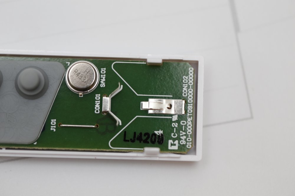

remotecontrol Geschrieben December 6, 2013 at 13:12 Autor Geschrieben December 6, 2013 at 13:12 Also die ersten "naiven" Versuche waren erfolglos: 1) Dose einstecken und in den ersten 5 Sekunden einen Code senden klappte nicht. Gut möglich, dass ich hier noch einen Fehler gemacht habe und die Dose, das nicht als gültigen Code erkannt hat. 2) Dose bereits angelernt und in einer Schleife mal alle House und Receivercodes von 0..63 durchprobiert (dabei immer gewartet bis der SWITCHING_DONE Callback gerufen wurde) Ich habe noch eine interessante Seite gefunden: http://www.fhemwiki.de/wiki/Intertechno_Code_Berechnung, mal sehen, ob mich das weiter bringt. Ist auch die Frage, ob der Code LJ4209 am Sender bzw. LJ4208 am der Dose was bedeutet. Zitieren
