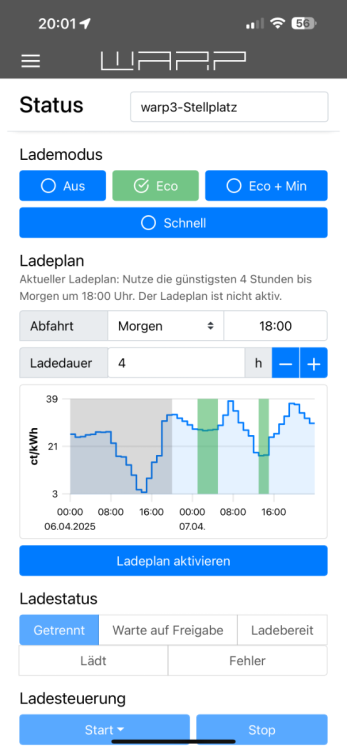

LuckyApo Geschrieben April 7, 2025 at 13:14 Geschrieben April 7, 2025 at 13:14 Hallo, nachdem nun das Gerät eingerichtet ist, ist mir gestern folgende Situation beim Ladeplan aufgefallen (siehe Screenshot). Nach meinem Verständnis müsste der Charger gemäß der Parameter allerdings in einem andere Ladefenster laden, da günstiger; nämlich länger rund um 16 Uhr. Sehe ich das richtig? Vielen Dank für die Unterstützung. VG Zitieren

MatzeTF Geschrieben April 22, 2025 at 16:15 Geschrieben April 22, 2025 at 16:15 Im zweiten Screenshot werden die billigen Stunden am folgenden Tag nicht mit einbezogen weil du in den Eco-Einstellungen eine maximale Standzeit von 12 Stunden eingestellt hast. Es werden also nur die billigsten 4 Stunden innerhalb der nächsten 12 Stunden ausgewählt. Im ersten Screenshot wird aus dem gleichen Grund der erste grüne Block ausgewählt. Zusätzlich wird aber noch der zweite Block ausgewählt, da in den zwei Stunden der Börsenstrompreis unter 1 ct liegt, was du als Strompreis eingestellt hast, unter dem immer geladen werden soll. Zitieren
LuckyApo Geschrieben April 22, 2025 at 18:45 Autor Geschrieben April 22, 2025 at 18:45 Hi, vielen Dank. Nach Anpassung der genannten Parameter sieht es korrekt aus. D.h. die max. Standzeit hat Priorität gegenüber der im Ladeplan genannten Abfahrtszeit. Zitieren
