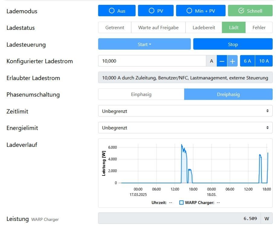

TFCharge Geschrieben March 18, 2025 at 17:32 Autor Geschrieben March 18, 2025 at 17:32 (bearbeitet) Hallo MatzeTF, ich konnte das Verhalten leider nicht direkt mit der Sonne nachstellen aber wenn ich das manuell nachstelle, komme ich auf das selbe Ergebnis. Ich habe eine Automation, mit deren Hilfe ich von "PV" auf "Schnell" durch drücken des Tasters umschalten kann. Ich habe 1-phasig gestartet, ein wenig gewartet um es wurden ~2300 W in das Auto geladen. Nach der Aktivierung der Automation und das manuelle Umschalten auf "Schnell" wurde auf 3-phasig umgeschaltet. Die Ladenleistung blieb aber bei 2300 W hängen. Nun habe ich das Laden manuell gestopt und eine Zeit gewartet und direkt mit 3 Phasen das Laden gestartet. Im Moment zieht der Wagen jetzt ~6500 W. Ich denke, dass ich vom Prinzip das Szenario einigermaßen eingefangen habe. Im Anhang findest Du den von Dir gewünschten Debug-Report dazu. Wenn es für Euch notwendig ist, kann ich am Wochenende nochmal versuchen das Ganze in der original Konstellation, d.h. mit der Sonne, zu probieren. Viele Grüße Stefan warp3-2dnH-Debug-Report-2025-03-18T18-20-44-751.txt bearbeitet March 18, 2025 at 20:08 von TFCharge Zitieren
