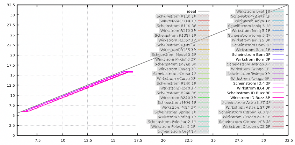

MatzeTF Geschrieben January 19, 2025 at 20:15 Geschrieben January 19, 2025 at 20:15 Die meisten Fahrzeuge lassen beim Laden einen gewissen Abstand zum erlaubten Strom. Wir nennen das gerne „Angstabstand“, weil wir vermuten, dass damit auch bei ungünstigen Toleranzbereichen und Wallboxen mit schlechter Strom-signalisierung vermieden werden soll, eine Sicherung rauszuwerfen. In unseren Tests hat der MG4 konstant den gleichen Abstand zum erlaubten Strom gelassen. Wenn deiner bei 13 A genau 12 A zieht, wird er wahrscheinlich bei 16 A genau 15 A ziehen. Dagegen lässt sich leider nichts machen. Die einzige Möglichkeit, ihn zu 13 A Ladestrom zu überreden, wäre, die Wallbox auf 14 A zu stellen. Dann würde der Tesla beim nächsten Mal allerdings 14 A ziehen und die Leitung überlasten. Ansonsten kann gerade bei unterdimensionierten Leitungen die Verlustleistung ein Problem werden. Wenn du mit 13 statt 12 A lädst, lädst, du zwar ~ 8 % schneller, hast aber ~ 17 % höhere Verluste auf der Zuleitung. Dass der Boost-Modus nur 0,24 A mehr bringt, ist richtig. Einige ältere Tesla-Modelle springen immer von einer ganzen Amperestufe zur nächsten, aber alle anderen Fahrzeuge, die wir getestet haben, machen viel kleinere Schritte. Die „schlechteren“ machen ca. 0,3 A-Schritte, die besseren, zu denen in diesem Fall auch der MG4 gehört, nehmen gefühlt jedes Milliampere einzeln mit. Die richtige Lösung wäre, kein Auto mit nur einem einphasigen Lader zu kaufen. Dafür ist es bei dir jetzt allerdings zu spät. Zitieren
