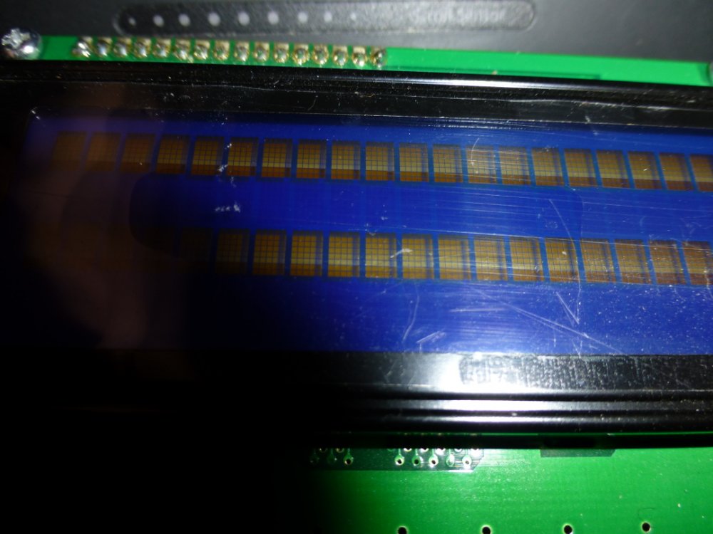

Einstein Geschrieben March 19, 2013 at 23:08 Autor Share Geschrieben March 19, 2013 at 23:08 Zu meinen neuesten erkenntnissen. Master-Brick v1.0 funktionieren nicht (mehrzahl! ich hab 3 probiert). Ich hab das Problem sobald ich eine Step-Down darunter schraube bekomme ich Probleme (s.o.). Die Step-Down funktioniert aber definitiv, ich hab schon mehrere Probiert. Wenn ich einen Master v2.0 nehme geht jetzt alles ohne Probleme. Was ich auch festgestellt habe das ich mit den Master v1.0 mit step-down mein LCD20x4 nicht mehr ansprechen kann (Zeile 1 & 3 sind komplett schwarz). Es lässt sich weder die Hintergrundbeleuchtung einschalten noch was schreiben (egal an welchem Master-Port). Ziehe ich jetzt die Step-Down ab, sprich per USB an den Rechner funktioniert alles. Ich gehe daher von einem Problem Step-Down -> Master v1.0 aus. Ich hoffe das alles war nicht zu unklar geschrieben. Wenn nachfragen sind versuche ich sie zu beantworten. VG Zitieren Link zu diesem Kommentar Share on other sites More sharing options...
batti Geschrieben March 20, 2013 at 08:59 Share Geschrieben March 20, 2013 at 08:59 Hm, das ist wirklich komisch. Was ist denn der minimale Aufbau bei dem der LCD Bug auftritt? (Kann das hier nicht nachstellen). Ist die Software auf aktuellem Stand (Brickd, Brickv, Firmwares)? Was meinst du mit abziehen? Die Stromversorgung von der Step-Down oder entfernst du die Step-Down komplett? Zitieren Link zu diesem Kommentar Share on other sites More sharing options...
Einstein Geschrieben March 20, 2013 at 12:40 Autor Share Geschrieben March 20, 2013 at 12:40 Hm, das ist wirklich komisch. Was ist denn der minimale Aufbau bei dem der LCD Bug auftritt? (Kann das hier nicht nachstellen). Ist die Software auf aktuellem Stand (Brickd, Brickv, Firmwares)? Was meinst du mit abziehen? Die Stromversorgung von der Step-Down oder entfernst du die Step-Down komplett? Software ist auf den aktuellsten Stand. Minimalster Aufbau wo das Problem auftritt ist Step-Down->Master->LCD. Mit abziehen meinte ich wenn ich nur Master->LCD betreibe, also die Step-Down ab ist. Ich vermute eben das es ein Problem mit meinen 2 Master v1.0 ist, denn ein etwas ältere Master v1.0 funktioniert (habe ihn gerade noch einmal zum testen aus einem Stack ausgebaut). Zitieren Link zu diesem Kommentar Share on other sites More sharing options...
batti Geschrieben March 20, 2013 at 17:10 Share Geschrieben March 20, 2013 at 17:10 Hallo Einstein, das ist aber echt schwierig. Wird die Step-Down mit stromversorgt wenn du das Problem hast? Sprich macht es einen Unterschied wenn du sie mit Strom versorgst oder nicht? Welche Hardware Version vom LCD hast du? Das das LCD nicht geht kann man auf ein nicht funktionierendes I2C zurückführen. Kannst du den Test bei dem das LCD nicht funktioniert mit einem anderen Bricklet wiederholen? Funktioniert das? Zitieren Link zu diesem Kommentar Share on other sites More sharing options...
Einstein Geschrieben April 3, 2013 at 15:38 Autor Share Geschrieben April 3, 2013 at 15:38 Entschuldige das ich mich erst wieder so spät melde aber es kam was dazwischen. Hallo Einstein, das ist aber echt schwierig. Wird die Step-Down mit stromversorgt wenn du das Problem hast? Sprich macht es einen Unterschied wenn du sie mit Strom versorgst oder nicht? Es tritt nur auf wenn die Step-Down von Anfang an mit Strom versorgt wird. Stecke ich während des USB-Betriebs die Step-Down an den Strom läuft das LCD 20x4 ohne Probleme. Welche Hardware Version vom LCD hast du? Hardware version 1.1 steht drauf Das das LCD nicht geht kann man auf ein nicht funktionierendes I2C zurückführen. Kannst du den Test bei dem das LCD nicht funktioniert mit einem anderen Bricklet wiederholen? Funktioniert das? Alle andere Bricklets funktionieren. Ich habe getestet: Am gleichen Master-Brick (v1.1), Barometer, Temperatur, Temp-IR, IO-16. an einem anderem Master (auch 1.1) und (2.0) die gleichen Bricklets. Keine Probleme und immer Ansprechbar nur eben das LCD nicht (mit Streifen s.u.) Im Anhang habe ich noch ein Bild angehängt wie sich das LCD verhält. Das LCD geht nur, wenn ich es nur per USB mit Strom versorge. Zitieren Link zu diesem Kommentar Share on other sites More sharing options...
batti Geschrieben April 4, 2013 at 07:43 Share Geschrieben April 4, 2013 at 07:43 Ich fasse nochmal zusammen: LCD scheint irgendwie nicht richtig zu initialisieren. Zeigt nur die zwei Balken an und ist nicht benutzbar. Das LCD20x4 Bricklet wird aber immer als solches erkannt. Das Problem tritt nur auf wenn von Anfang an eine Step-Down Power Supply angeschlossen ist (bestromt). Mit einer nicht bestromten Step-Down Powwersupply tritt das Problem nicht auf. Zusätzlich muss das LCD Bricklet an einem Master 1.0 angeschlossen sein damit das Problem auftritt. Mit einem Master 2.0 tritt das Problem nicht auf. Korrekt? Zitieren Link zu diesem Kommentar Share on other sites More sharing options...
Einstein Geschrieben April 4, 2013 at 10:17 Autor Share Geschrieben April 4, 2013 at 10:17 Ich fasse nochmal zusammen: LCD scheint irgendwie nicht richtig zu initialisieren. Zeigt nur die zwei Balken an und ist nicht benutzbar. Das LCD20x4 Bricklet wird aber immer als solches erkannt. Das Problem tritt nur auf wenn von Anfang an eine Step-Down Power Supply angeschlossen ist (bestromt). Mit einer nicht bestromten Step-Down Powwersupply tritt das Problem nicht auf. Zusätzlich muss das LCD Bricklet an einem Master 1.0 angeschlossen sein damit das Problem auftritt. Mit einem Master 2.0 tritt das Problem nicht auf. Korrekt? Fast Korrekt. Am Anfang trat es am Master 2.0 nicht auf aber bei meinem letzten Tests über Ostern tritt es auch an Master 2.0 auf (also an allen Master Versionen). Zitieren Link zu diesem Kommentar Share on other sites More sharing options...
batti Geschrieben April 4, 2013 at 11:00 Share Geschrieben April 4, 2013 at 11:00 Sehr eigenartig, ich kann mir momentan keine Möglichkeit vorstellen diese Probleme zu erzeugen. Teste mal bitte mit dem Brick Viewer ob du im heilen und kaputten Fall die Buttons drücken und die Hintergrundbeleuchtung an/abschalten kannst. Falls du ein Temperature oder Temperature-IR Bricklet hast, dann schließe dies doch bitte mal zusätztlich zu dem LCD20x4 Bricklet an und guck ob es funktioniert. Zitieren Link zu diesem Kommentar Share on other sites More sharing options...
