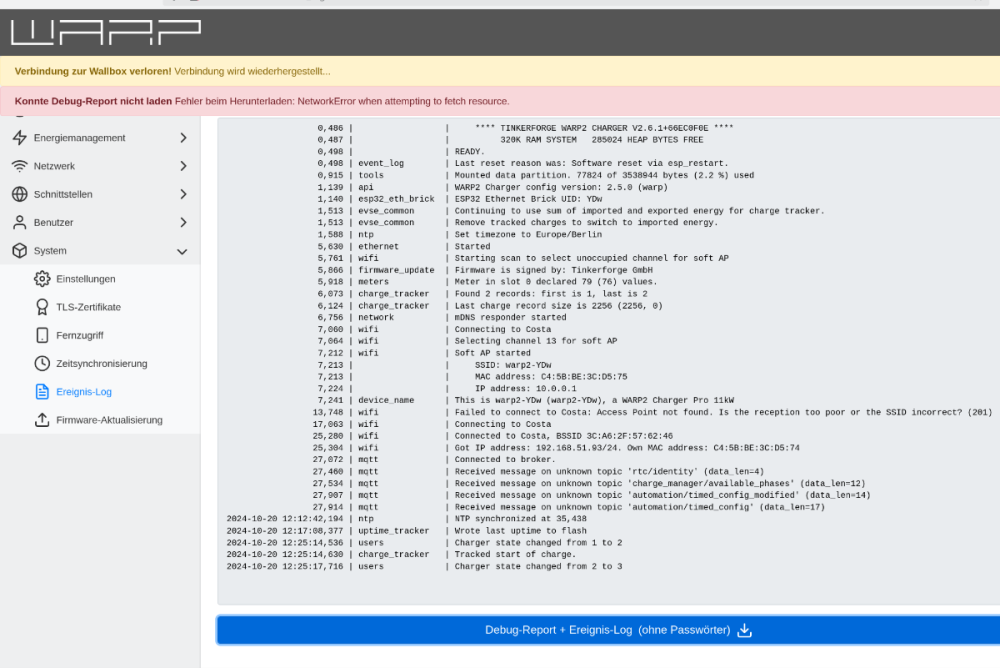

mike_79 Geschrieben October 20, 2024 at 12:22 Geschrieben October 20, 2024 at 12:22 (bearbeitet) Hallo ! Ich besitze 2 WARP2 Wallboxen seit (10/21 - Lieferdatum). Vorab: Mit evcc v0.130.13 und WARP2 FW 2.1.5 (30. Okt. 2023) funktioniert alles wunderbar. Überschussladen und WLAN Verbindung klappt. Wenn ich auf die WAPR2 FW Version >=2.2.0 Update verliert die WARP2-Wallbox immer die WLAN Verbindung. Reproduzieren: Jedes Mal wenn der Betriebsstatus von "AUS" auf "PV" oder "PV" auf "Schnell" wechsle, bricht die WLAN Verbindung ab. Es dauert ein paar Minuten (10..20 Min.) bis diese wiederkommt. Wir der Betriebsstatus gewechselt ist die Verbindung wieder verloren. Das Verhalten ist bei allen Versionen ab >=2.2.0 gleich. Versuche dies seit 01/24 immer wieder mit einer aktuellen FW Version. Auch die aktuelle FW v2.6.1 läuft nicht zuverlässig. Ich habe sogar die Konfiguration gelöscht und alles neu eingerichtet. Es half nichts. Anbei der Debug-Report nach Neustart der Wallbox: warp2-YDw-Debug-Report-2024-10-20T12-22-29-857_Nach_Neustart.txt Direkt Nach dem Verbindungsabbruch konnte ich nur ein Screenshot aufnehmen: Und nach der WLAN Verbindungswiederkehr: warp2-YDw-Debug-Report-2024-10-20T12-50-12-238_Nach_Verbindungswiederkehr.txt Benötige Support Danke bearbeitet October 20, 2024 at 12:23 von mike_79 Zitieren

rtrbt Geschrieben October 21, 2024 at 10:03 Geschrieben October 21, 2024 at 10:03 Kannst du davon auch nochmal einen Debug-Report ziehen? Ich würde gerne sehen, ob die Verbindungsabbrüche den selben Fehlercode haben. Zitieren
mike_79 Geschrieben October 21, 2024 at 11:52 Autor Geschrieben October 21, 2024 at 11:52 (bearbeitet) Hallo, anbei ein neues Debug Report ohne BSSID-Lock. warp2-YDw-Debug-Report-2024-10-21T13-47-54-605_ohneBSSID-Lock.txt P.S. Ich musste diesmal die Verbindung (Ladekabel) zum Auto trennen damit die Webserver-Verbindung aufgebaut werden kann und der Debug Report herunterladen konnte. bearbeitet October 21, 2024 at 11:57 von mike_79 Zitieren

rtrbt Geschrieben October 22, 2024 at 10:21 Geschrieben October 22, 2024 at 10:21 Versuch mal dein Glück mit dieser Firmware. Du triffst vermutlich eine ganze Kette von Bugs u.A. folgende: 1. Das MQTT-Plugin von ioBroker hält sich auf mehrere Arten nicht an die MQTT-Spezifikation, siehe auch: (ich unterstelle dir mal, dass du ioBroker benutzt, sonst kann ich mir folgende Meldungen nicht erklären) 2024-10-21 13:47:18,257 | mqtt | Received message on unknown topic 'rtc/identity' (data_len=4) 2024-10-21 13:47:18,311 | mqtt | Received message on unknown topic 'charge_manager/available_phases' (data_len=12) 2024-10-21 13:47:18,619 | mqtt | Received message on unknown topic 'automation/timed_config_modified' (data_len=14) 2024-10-21 13:47:18,625 | mqtt | Received message on unknown topic 'automation/timed_config' (data_len=17) 2. Wir haben falsche Annahmen bezüglich der MQTT-Implementierung des Microcontrollers in der Wallbox getroffen 3. Die MQTT-Implementierung verkraftet nicht den ioBroker-Traffic und unsere falsche Annahme in Kombination. In Summe wird der RAM zugemüllt und nach kurzer Zeit können keine WLAN-Pakete mehr verschickt werden. Das dauert anscheinend ~ 80 Sekunden nachdem eine Verbindung aufgebaut wurde und der Microcontroller braucht bis zu 10 Minuten um sich davon zu erholen (also bis wieder eine WLAN-Verbindung aufgebaut werden kann). Wenn wieder eine Verbindung besteht, verbindet sich MQTT sofort neu und ioBroker bringt uns direkt wieder in den kaputten Zustand. Ich habe jetzt Punkt 2 gefixt, weshalb der RAM nicht mehr zugemüllt wird, sodass dein direktes Problem erstmal gelöst sein sollte. Prinzipiell solltest du entweder vom ioBroker-MQTT-Plugin auf einen echten MQTT-Broker (z.B. mosquitto) wechseln. (Das ist nicht nur meine Ansicht, dass das kein echter Broker ist, Zitat aus deren README: Quote The ioBroker MQTT-Broker in server mode only simulates the behavior of real MQTT-Broker (like Mosquitto), but it is not the same. Real MQTT-Broker normally does not save the values of the topics and just forwards the message to other subscribed clients. https://github.com/ioBroker/ioBroker.mqtt Alternativ solltest du zumindest "Publish own states on connect" in den Einstellungen des MQTT-Plugins deaktivieren. Dann sollten die Logmeldungen von oben auch verschwinden. Edit: Veraltete Firmware entfernt. 1 Zitieren
