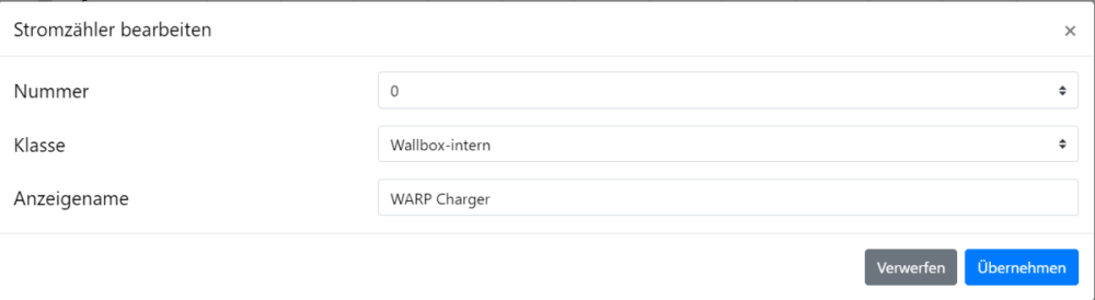

JanTheis Geschrieben September 20, 2024 at 06:38 Share Geschrieben September 20, 2024 at 06:38 Hallo, ich habe 4 Ladesäulen, eine davon hat den Stromzähler sofort gefunden, die anderen drei finden ihren aber nicht. Ich habe schon alles abgeglichen und hatte leider trotzdem keinen Erfolg. Die Stromzähler sind alle die gleichen (Eltako DSZ15DZMOD). Leider habe ich keine Idee mehr woran es liegen könnte. Danke schonmal für die Hilfe. Zitieren Link zu diesem Kommentar Share on other sites More sharing options...

JanTheis Geschrieben September 23, 2024 at 06:27 Autor Share Geschrieben September 23, 2024 at 06:27 Hallo, Ich habe alle Kabel ausgetauscht und nochmal überprüft. Er findet diese leider trotzdem nicht. Auf der Website vom EVSE gibt es keine Einstellung die man beachten muss, welche ich eventuell übersehen haben könnte? VG Jan Zitieren Link zu diesem Kommentar Share on other sites More sharing options...
batti Geschrieben September 23, 2024 at 07:56 Share Geschrieben September 23, 2024 at 07:56 Hi Jan, nein, der EVSE sucht selbstständig nach den Stromzählern an Adresse 1. Wichtig sollten eigentlich nur die korrekte Verdrahtung (A an A, B an B), 9600 Baud, Adresse 1 sein. 1 Zitieren Link zu diesem Kommentar Share on other sites More sharing options...
