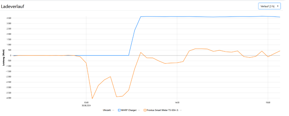

pene8 Geschrieben August 30, 2024 at 13:10 Geschrieben August 30, 2024 at 13:10 (bearbeitet) Am 19.8.2024 um 11:58 schrieb MatzeTF: Kannst du, wenn das das nächste Mal auftritt, einen Debug-Report und einen Trace-Log runterladen? Für letzteres gibt es noch keinen Button; du musst manuell warp3-abcd/trace_log aufrufen und abspeichern. Bitte schreib dann die genaue Uhrzeit dazu, wann du die Hausbatterie abgeschaltet hast. Ich habe die Hausbatterie auf 100 % Akkureserve (damit darf kein Strom entnommen werden) beim Beginn des Ladevorganges (13:29) gestellt. Seither ladet die Station fast Ausschließlich zwischen 200 und 500W mehr als ich erzeuge. Es wird nie der Ladestrom reduziert, sondern die Regelung passiert über den Hausanschluss charge-manager-trace-log-warp3-2ayZ-2024-08-30T15-02-26-438.txt trace_log bearbeitet August 30, 2024 at 13:11 von pene8 Zitieren

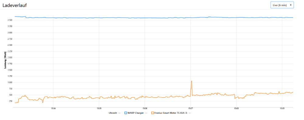

pene8 Geschrieben August 30, 2024 at 13:28 Geschrieben August 30, 2024 at 13:28 Nachdem um 15:14:57 ein andereer Verbraucher dazu kam hat die Wallbox zuerst gar nicht geregelt, nach ca 6 minuten ein wenig reduziert aber immer noch knapp 2kW aus dem Netz gezogen. trace_log_1525 Zitieren
MatzeTF Geschrieben August 30, 2024 at 15:22 Geschrieben August 30, 2024 at 15:22 Anscheinend gab es noch ein Problem bei der Berechnung der PV-Leistung bei einphasiger Ladung. Unter Umständen wurde die dreifache Leistung berechnet, sodass deine Wallbox einfach immer die maximaler Ladeleistung freigegeben hat. Teste bitte mal die angehängte Firmware. Edit: Veraltete Firmware entfernt. Zitieren

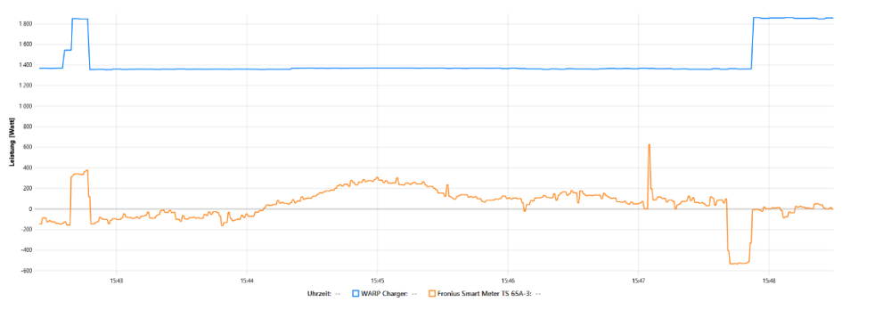

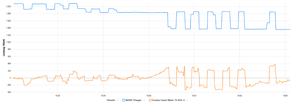

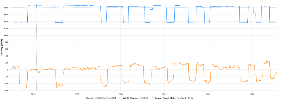

pene8 Geschrieben August 31, 2024 at 14:51 Geschrieben August 31, 2024 at 14:51 Funktioniert besser. Allerdings: Nach dem Anstecken des Autos und Freigabe durch NFC-Tag startet das Laden obwohl noch kein Überschuss produziert wird. Nach ca 4. Minuten stopt das Laden und wartet auf PV-Überschuss. Es wird nur einphasig geladen, obwohl noch rund 1400W Überschuss erzeugt werden (im Log ab 2024-08-31 12:48:13) Bei abnehmender Erzeugung ist der Verbrauch häufig über 0. trace_log_2024-08-31.log Zitieren
MatzeTF Geschrieben August 31, 2024 at 20:12 Geschrieben August 31, 2024 at 20:12 Das ist genau so beabsichtigt. Es gibt leider einige Fahrzeugmodelle, die „einschlafen“ und sich nicht wieder wecken lassen, wenn nach dem Einstecken kein Strom freigegeben wird. Hat das Fahrzeug aber mal Strom „gesehen“, lädt es nach einer Pause auch ordentlich weiter. Deswegen geben wir jetzt immer nach dem Einstecken für einige Minuten den minimal möglichen Strom frei, um das Fahrzeug vom Einschlafen abzuhalten. Da muss ich Montag nochmal mit rtrbt drüber diskutieren. Das ist bei deinem Fahrzeug zu erwarten und hat nichts mit abnehmender oder zunehmender PV-Leistung zu tun. Die meisten e-Autos können ihre Ladeleistung nur in mehr oder weniger großen Sprüngen anpassen. In deiner ersten Grafik sieht man gut, dass oberhalb von 1800 W in 100 oder 200 W-Sprüngen gewechselt wird, unter 1800 W aber gleich auf 1400 W. Die Größe dieser Sprünge kann eine Wallbox nicht beeinflussen. Wenn sich der PV-Überschuss nun in einem Bereich befindet, den dein Auto nicht einstellen kann, wie z. B. 1600 W, dann pendelt die Ladeleistung zwischen den beiden benachbarten Stufen. Liegt der PV-Überschuss näher an der oberen Stufe, wird mehr Zeit in der oberen Stufe verbracht (vorletzte Grafik), liegt er näher an der unteren, wird mehr Zeit in der unteren verbracht (letzte Grafik). Das ist eine technische Beschränkung deines Fahrzeuges und nicht zu ändern. Du kannst aber beeinflussen, ob du lieber drunter oder drüber liegen möchtest. Dazu kannst du das Regelverhalten bei den Einstellungen vom PV-Überschussladen anpassen. Willst du Strombezug reduzieren, stell das mal auf sehr konservativ. Ist das dynamische Lastmanagement eigentlich mit Absicht aus? Ich hätte erwartet, dass du das mit deinem 25 A-Anschluss immer aktiviert haben möchtest. Zitieren

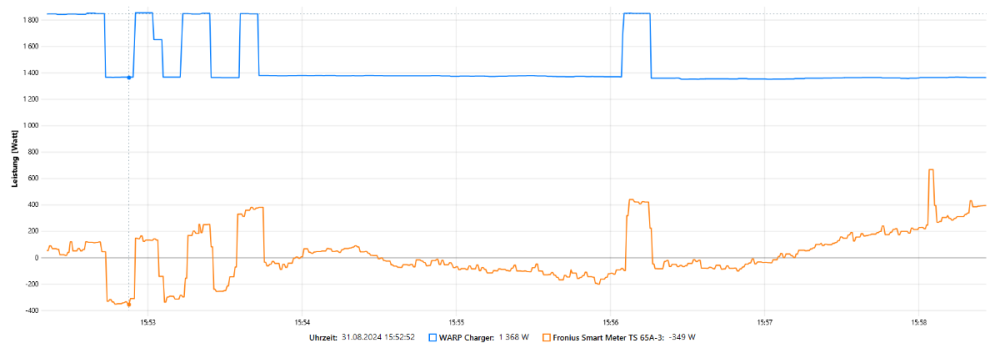

pene8 Geschrieben September 4, 2024 at 10:54 Geschrieben September 4, 2024 at 10:54 Funktioniert ganz gut. Sobald auf dreiphasigt umgeschalten bin ich immer knapp über Null, Kann das am Fahrzeig liegen? Fernnzugriff auch getestet. schaut wirklich gut aus. Hab aber daran aber eigentlich keinen Bedarf :) trace_log_2024-09-04_12-10 warp3-2ayZ-Debug-Report-2024-09-04T12-49-45-064.txt Zitieren
MatzeTF Geschrieben September 4, 2024 at 13:26 Geschrieben September 4, 2024 at 13:26 On 9/4/2024 at 12:54 PM, pene8 said: Funktioniert ganz gut. Sobald auf dreiphasigt umgeschalten bin ich immer knapp über Null, Kann das am Fahrzeig liegen? „Immer“ kann ich nicht bestätigen. Laut deinem Log schwankt der Netzbezug meist so zwischen -400 und +100, was bei einem springenden Fahrzeug und sehr konservativem PV-Regelverhalten genau so zu erwarten ist. Die Sprünge sind anscheinend die kleinsten Stufen, die dein Fahrzeug einstellen kann. Da eine Wallbox nur den Strom pro Phase vorgeben kann, sind die Sprünge bei vielen Fahrzeugen im dreiphasigen Modus größer als im einphasigen Modus, manchmal halt einfach dreimal so groß. Das ist natürlich unbefriedigend, aber leider ist PV-Überschussladen nun mal nicht im Standard für Typ 2-Wallboxen vorgesehen und die Fahrzeughersteller haben keinen Grund, die Stufen kleiner zu machen. Es gibt Fahrzeuge, die viel kleinere Stufen haben, aber wer sucht sich schon ein Auto danach aus, wie gut es für PV-Überschussladen geeignet ist. Wenn die 100 W Netzbezug für dich ein Problem sind, kann ich dir ein Kommando zusammenbauen, mit dem du das Regelverhalten in den Bereich -500 bis 0 verschieben kannst. Zitieren
