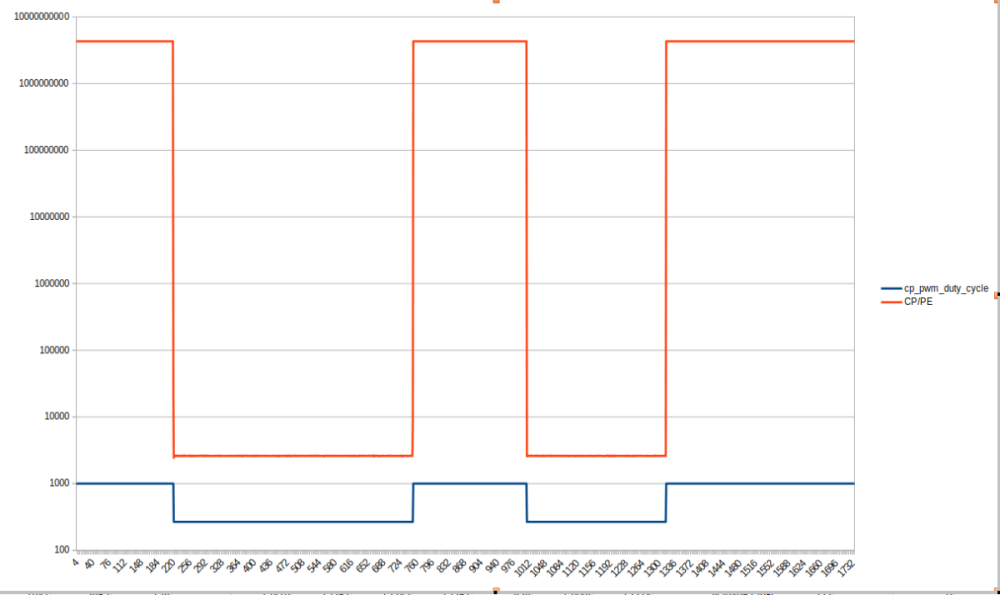

borg Geschrieben July 12, 2024 at 10:27 Share Geschrieben July 12, 2024 at 10:27 Am 12.7.2024 um 11:10 schrieb chrissyheb: @borg Danke für die schnelle Info. Für meine Neugier noch kurz eine Frage: Welche Spalte ist das im Protokoll, in der man sieht, dass der Tesla die 880Ohm nicht anlegt? Wenn du dir das in Excel reinholst ist es Spalte BE (CP/PE). Das PWM kannst du in Spalte AJ sehen (cp_pwm). Ich hab mal die beiden in ein Graph gemacht: Da kannst du sehen wie das Auto angeschlossen wird (rot geht von unendlich auf 2700), dann wird PWM angelegt (blau geht von 1000 auf 267 [was 16A entspricht]). Der nächste Schritt wäre dass das Auto 880 Ohm anlegt, d.h. die rote Linie müsste auf 880 gehen. Warum das nicht passiert ist jetzt die Frage. Zitieren Link zu diesem Kommentar Share on other sites More sharing options...
