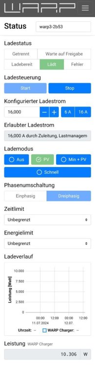

PonyHugger Geschrieben July 11, 2024 at 12:23 Share Geschrieben July 11, 2024 at 12:23 Hallo! Gestern wurde bei uns ein WARP3 Charger Pro installiert. Ich habe gehofft, dass dieser via Modbus mit unserem Fronius Symo GEN24 10.0 Plus Wechselrichter kommunizieren kann. Laut dieser Liste sollten die Geräte kompatibel sein: https://docs.warp-charger.com/docs/compatible_meters/ Bisher ist für mich nicht ersichtlich, ob hier irgendeine Kommunikation stattfindet. Ich möchte es eigentlich vermeiden, dass unser 12kWh Speicher für's Laden herangezogen wird, was aktuell passiert. Ich habe auch schon ein wenig mit den Einstellungen herumgespielt - leider ohne Erfolg. Hat irgendjemand hier eine Idee? Besten Dank und viele Grüße Zitieren Link zu diesem Kommentar Share on other sites More sharing options...

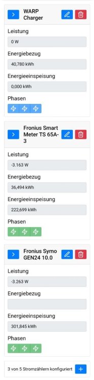

PonyHugger Geschrieben July 11, 2024 at 15:09 Autor Share Geschrieben July 11, 2024 at 15:09 Hallo und vielen Dank für die schnelle Rückmeldung! Vielen Dank für die Info zur Einrichtung des Wechselrichters als Stromzähler. Habe jetzt den Wechselrichter und das Smart Meter als Stromzähler hinterlegt. Kann ich irgendwie unterbinden, dass ich Strom aus dem Speicher des Hauses in den des Autos pumpe? Besten Dank und viele Grüße Zitieren Link zu diesem Kommentar Share on other sites More sharing options...

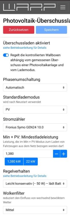

PonyHugger Geschrieben July 12, 2024 at 12:04 Autor Share Geschrieben July 12, 2024 at 12:04 Hallo! Vielen Dank für das letzte Feedback. Leider wird immernoch mit über 10kW geladen, obwohl nur das geladen werden sollte, was aktuell aus der PV-Anlage kommt: Hier sieht man die Einstellungen: Dem Video ist zu entnehmen, dass immernoch die Hälfte der Energie aus dem Akku kommt: VID_20240712132848.mp4 Ich bin etwas verunsichert, was das Posten des Debug-Reports in einem öffentlichen Forum angeht. Benutzernamen sollten entfernt worden sein, doch wie verhält es sich mit Seriennummern und sonstigen IDs...? Nochmals vielen Dank und beste Grüße! Zitieren Link zu diesem Kommentar Share on other sites More sharing options...
MatzeTF Geschrieben July 12, 2024 at 12:23 Share Geschrieben July 12, 2024 at 12:23 In den Einstellungen für das PV-Übeschussladen musst du den Stromzähler am Hausanschluss auswählen, nicht den Wechselrichter. Würde der Wechselrichter verwendet, könnte man den restlichen Hausverbrauch nicht beachten. Sinn und Zweck des PV-Überschussladens ist aber, den Hausanschluss unter Beachtung sämtlicher Verbraucher auf Null zu regeln, wofür natürlich die Leistung dort gemessen werden muss. Produziert deine PV-Anlage mittags 10 kW könntest du dein Auto mit 10 kW laden. Machst du aber gleichzeitig den 2 kW-Backofen fürs Mittagessen an, wäre es sinnvoller, nur mit 8 kW zu laden. Genau dafür braucht man dann den Stromverbrauch am Hausanschluss. Den Wechselrichter kannst du genau genommen auch wieder rauslöschen. Der wird nur als bunte Linie mit angezeigt, aber dessen Daten werden aktuell für nichts anderes verwendet. In einem Debug-Report ist alles entfernt, was wir für sicherheitsrelevant halten, wie z.B. Passwörter. Es stehen aber z.B. die Benutzernamen für NFC drin und dein WLAN-Name, falls du WLAN nutzt. Letzteres ist eher ein Problem, wenn dein WLAN einen peinlichen Namen hat (haben wir schon mal gesehen). In dein WLAN einbrechen kann damit keiner. Die Namen in der Benutzerverwaltung könnten dann ein Problem sein, wenn du Leute mit komplettem Namen drinstehen hast oder du nicht willst, dass irgendwer rausfinden könnte, dass du Leute namens Ben und Mia kennst oder so. Ansonsten steht noch die ID der Wallbox drin, aber damit kann niemand sonst etwas anfangen. Die ist nicht mal geheim, da sie im Namen des Wallbox-WLANs steht. Zitieren Link zu diesem Kommentar Share on other sites More sharing options...

Little_Company Geschrieben September 7, 2024 at 13:53 Share Geschrieben September 7, 2024 at 13:53 (bearbeitet) Einstellungen für das Einbinden des Fronius Symo Gen24: Unter Energiemanagement -> Stromzähler -> "+" zum Einbinden eines weiteren Stromzählers -> Nummer 2-5 je nach bisher vorhandenen Zählern - Klasse SunSpec Nummer: unbenutzte Nummer verwenden (typischerweise 2-5) Klasse: SunSpec Host: xxx.xxx.xxx.xx (IP Adresse des Wechselrichters im Netzwerk) Port: 502 Gerätesuche: 1 - 247 -> Suche starten -> 1 gefundenen Zähler durch anklicken auswählen (z.B. Fronius Smart Meter ...) -> "Hinzufügen" ganz unten anklicken Ggf. wiederholen für jeden weiteren einzubindenden Zähler Hoffe das hilft dem einen oder anderen bearbeitet September 8, 2024 at 14:16 von Little_Company Ergänzung Zitieren Link zu diesem Kommentar Share on other sites More sharing options...
