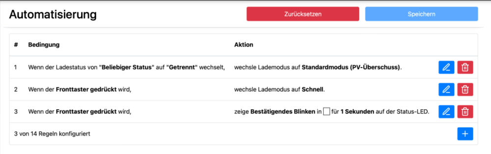

till Geschrieben August 27, 2024 at 11:36 Autor Share Geschrieben August 27, 2024 at 11:36 (bearbeitet) Wenn dir das eilig ist, das kannst du gut mit Automatisierungsregeln jetzt schon umsetzten. Ich mache zuhause mal einen Screenshot. Edit: Hier kommt der Screenshot. Das Blinken musst du natürlich nicht reinnehmen, aber es ist eine ganz gute Bestätigung. Das Blinken wäre natürlich noch eleganter wenn es eine Bedingung: Lademodus gewechselt gäbe. bearbeitet August 27, 2024 at 19:19 von till 1 Zitieren Link zu diesem Kommentar Share on other sites More sharing options...
